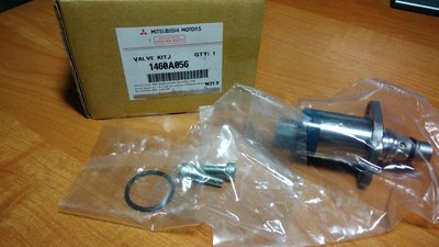

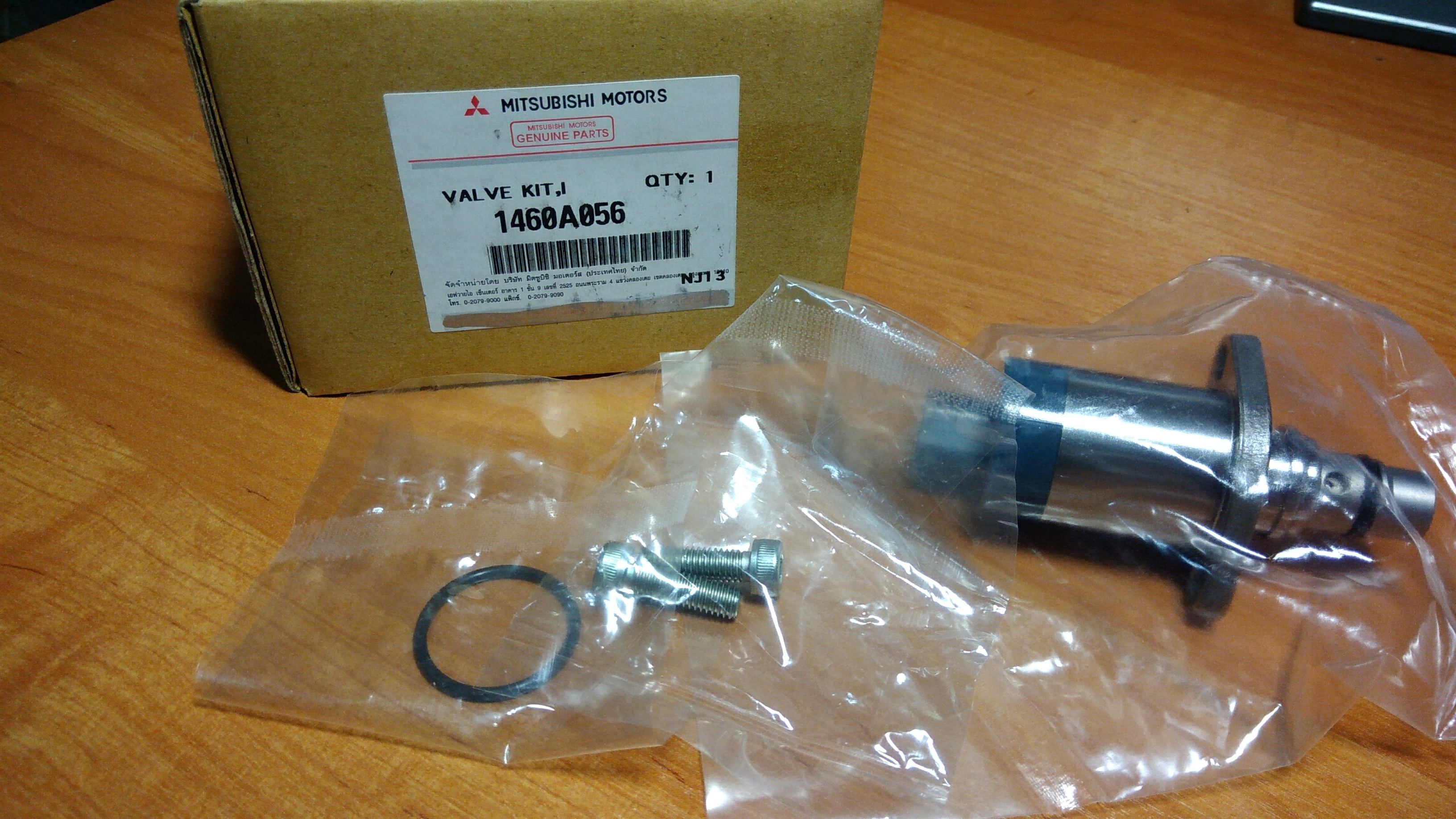

Да уж, японцы все сделали для того чтобы экономные русские не лезли лечить клапан, а покупали новый. Порыл форумы, заказал оригинальный клапан, чет всякие ванатопы при чуть меньшей цене не особо нравятся.

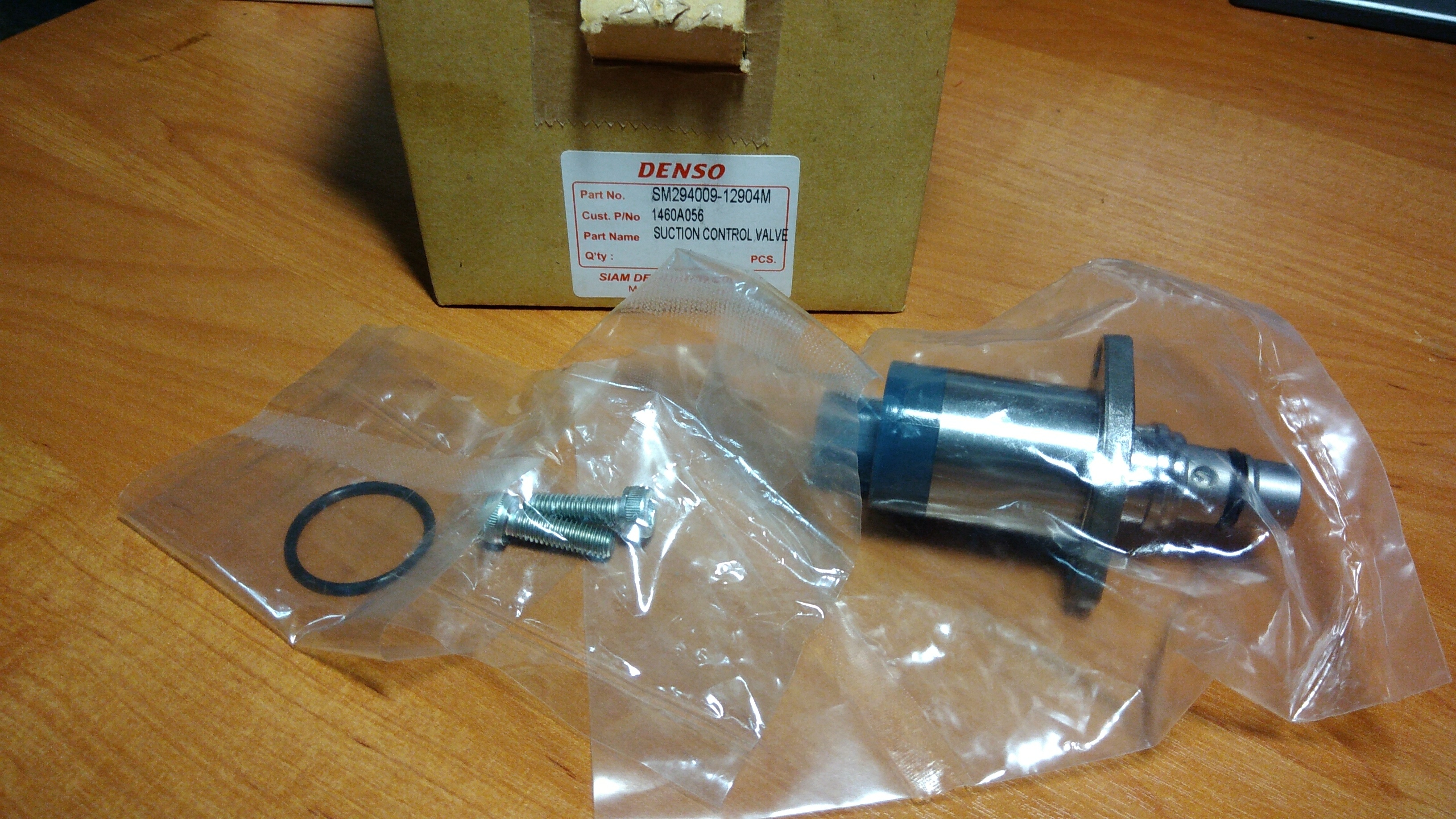

Приехал тайский клапан. Поставлю, ехать далеко с мелкими, не до экспериментов. Поставить то конечно недолго, но вдруг дождь и прочее. Интересная особенность : если стоять передо машины под горку, то все збс. Если передом в горку то ошибка.Stork писал(а):"Была" у меня проблема с этим клапаном. Неуверенно работал на холостых, давление 30-37 плавало,даже клапан купил, но что то решил затестить новую фичу Синтакса по проверке утечек после регулировки клапанов. Или там всё прочистилось высоким давлением или еще что, но теперь давление 30 +\- 0.5

Поставил, инициализировал. Искал старый телефон с андроидом 4, чтобы это сделать. Обучил малому вспрыску.
з.ы. возникла идея потом, а может стоило инициализировать клапан и все? Никакого особого мусора не нашел. Клапан шлепает при подключении к питанию.
Снимал через мат, в итоге все сделал по мануалу, со снятием трубки щупа масла двигателя.

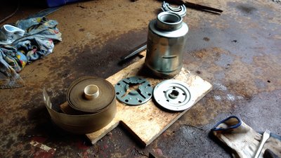

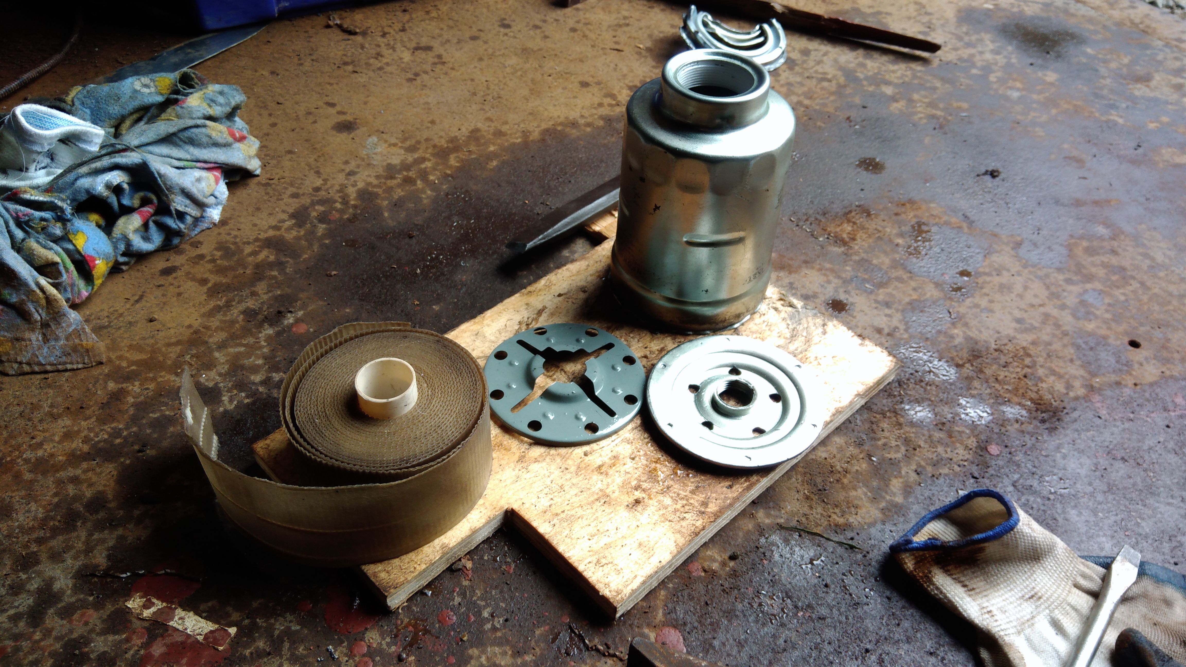

Разобрал фильтр в попытках разобраться из за чего клапан типа умер. Складывается впечатление, что нужно было просто переучить клапан для начала. Как я понимаю работоспособность клапана опредкояется частично по потребляемому тм току.
Фильтр топливный не особо грязный.
По итогу размышлений пришла илея разобрать старый клапан. Втулочка впрессована с торца, чудес не бывает ее именно впрессовали. Попробую нарезать резьбу и попытаться вытащить сам клапан.
