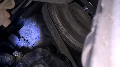

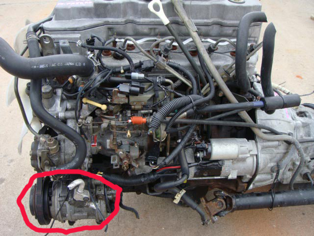

Пока лазил под капотом обнаружил почти полностью выкрученный болт, см картинки ниже.
Подскажите, пожалуйста, что это за агрегат?

это компресор кондея..

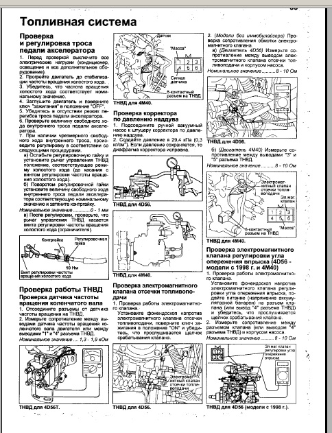

а по поводу клапана, вот читай и развлекайся как то так
