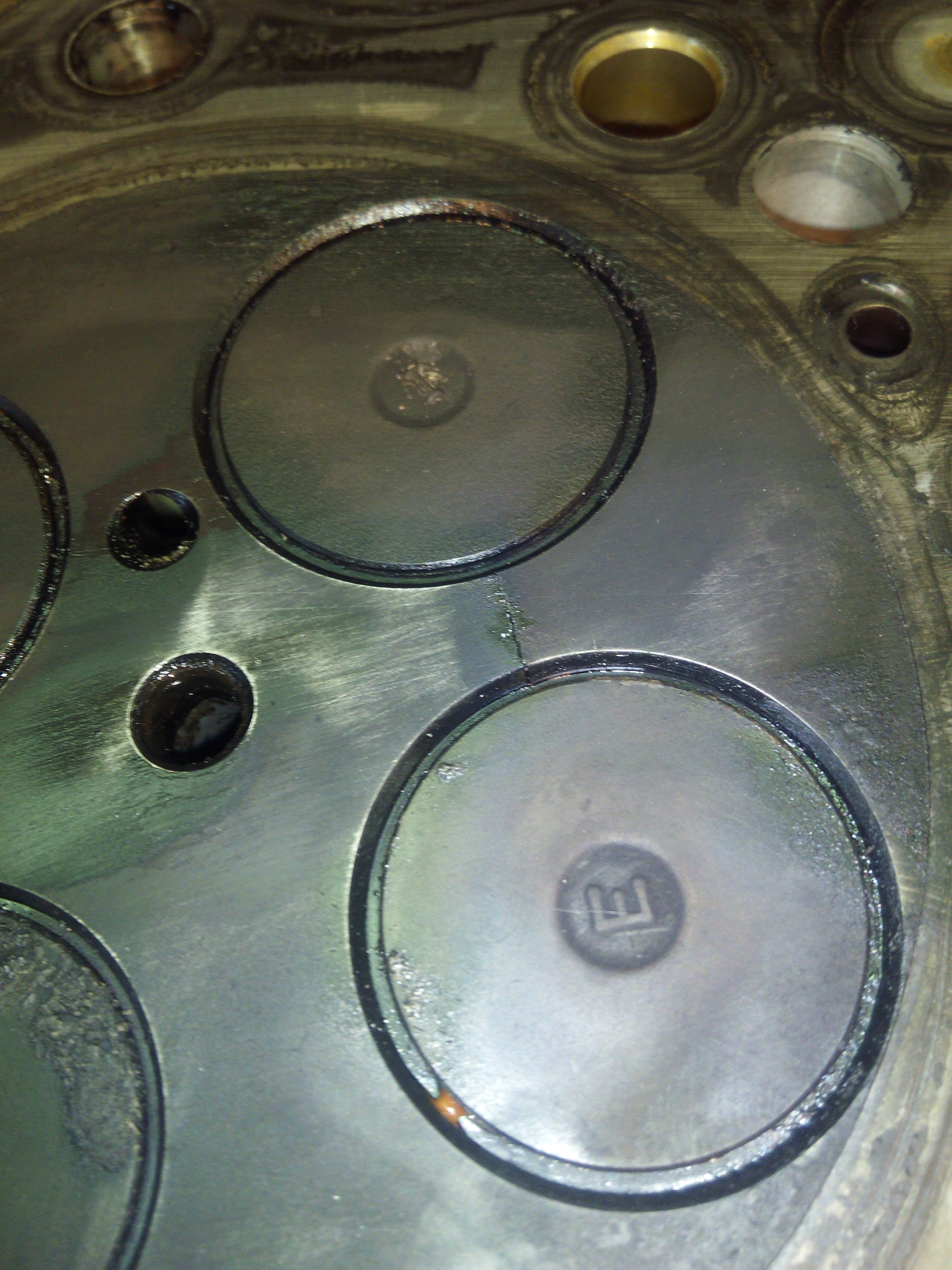

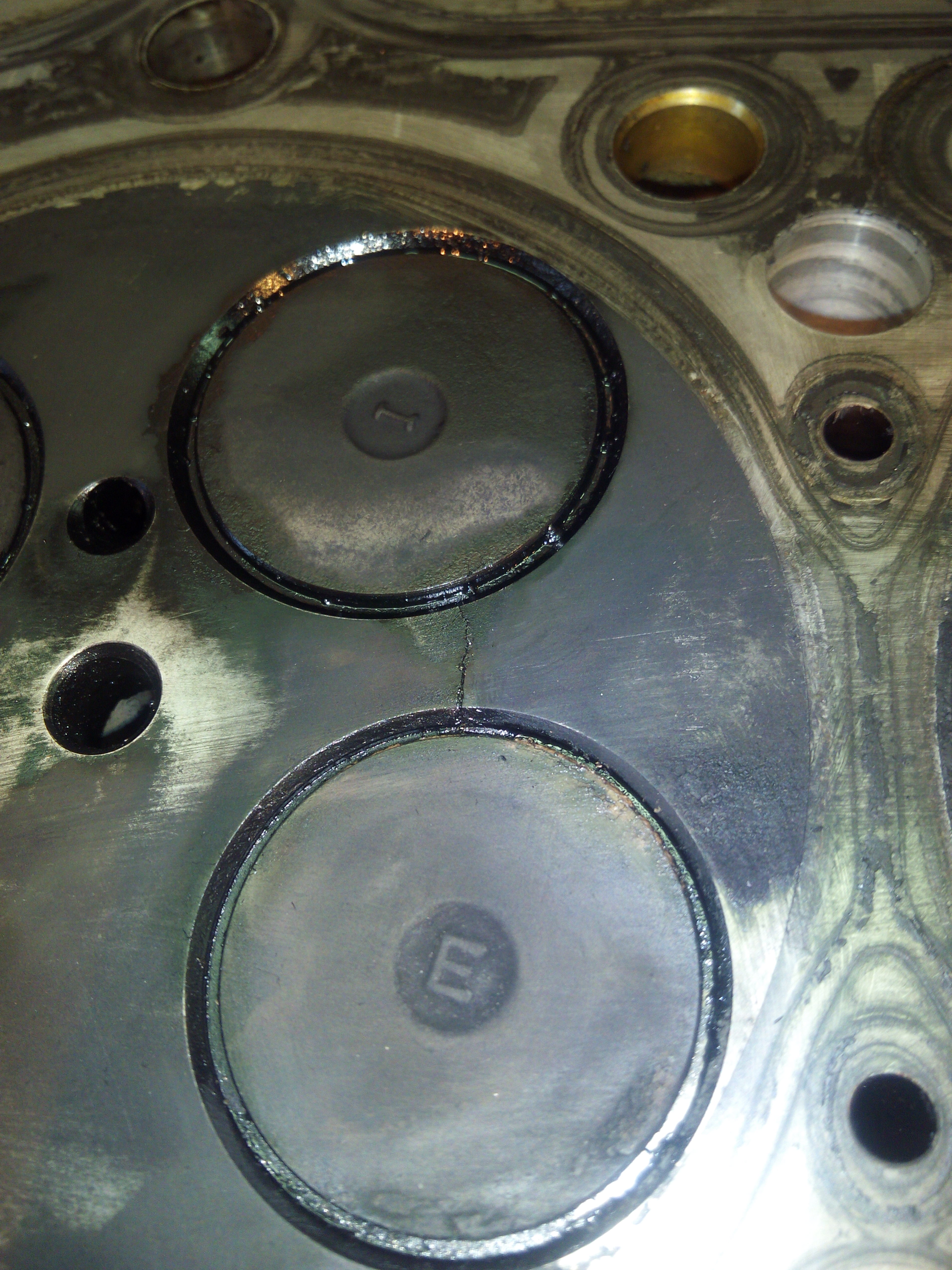

Сообщения: 57475
Поблагодарили: 4803 раза
Re: что то гниет в системе охлаждения
Непопаджеро писал(а):Сегодня снова потекла трубочка с корпуса термостата на блок. Уже с другой стороны сквозная корозия. Сливал антифриз - бурый(за год). Печки греют нормально, но что-то надо делать.
Это первый мой двигатель, в котором так всё ржавеет внутри...
Был такой трюндель.
После замены головки, "ржаветь" перестало.
Не думаю что так совпало.
Меняли от того что перегрел и потекли два цилиндра. Вернее начали бурлить
