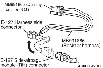

где то валяются боковые подушки ,
можно пытаться запихнуть , но сдается мне в кресла от бимера они не залезут
или попытаться поставить обманки ,
а дальше сбрасывать ошибки санером

да че там , померить сопротивление исправного патрона и повесить резистор такого же номинала,
так должно получится

k0mar0ff писал(а):да че там , померить сопротивление исправного патрона и повесить резистор такого же номинала,
Сам то пробовал, померить?
Там от таких "померить" даже специальная конструкция разъёма сделана.
Сопротивление 1-2 Ом

нет ничего невозможного для человека с мультиметром =))))
заводская обманка имеет оем MB991865
сопротивление 3 ома
сопротивление 3 ома

так то можно туда ткнуть тестером, а оно и жахнет в бубен. особенно если батарейка в тестере 9вk0mar0ff писал(а):да че там , померить сопротивление исправного патрона и повесить резистор такого же номинала,

что то мне подсказывает. что для подрыва ни один из тестеров хорошего тока не даст =)
резюк мощностью 10вт
