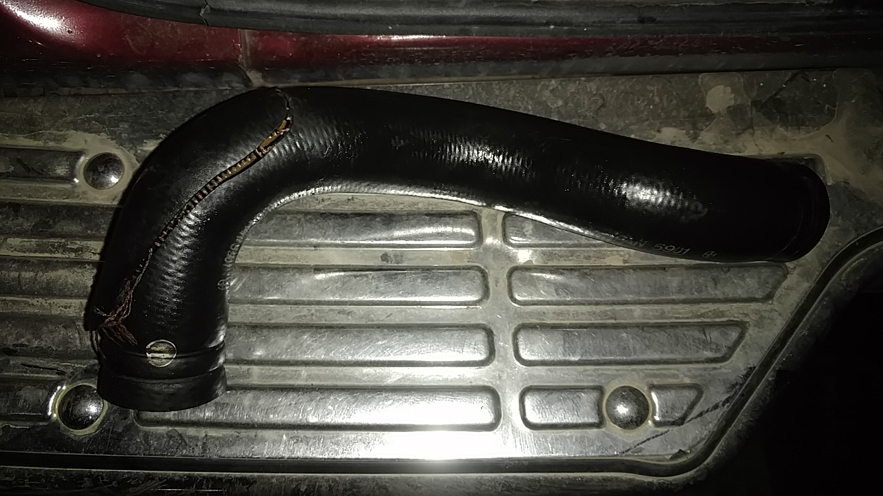

Давно не писал в БЖ. Пайка радиатора оказалась временным решением: опять начали пробиваться "слезы" и в итоге вырвало к чертям верхний бачок латунный прям по стыку. Заведомо забрал у бывшего владельца алюминиевый новый радиатор (вроде однорядный, тоньше) от праворульного и у аргонщиков сделал нижний бачок под праворульные крепления. В общем разницу в температурных режимах двига не наблюдаю, справляется.
Однако неделю назад пересекал перевал Камчик (по дороге из Ташкента в Фергану) и попал в пробку крепкую из-за грузовиков на крутом подъеме. В такой ситуации все перегревались вокруг, у меня же стрелка держалась на "полвосьмого" и вроде как беспокоиться не стоило (да, горячевато, но не запредельно), но лучше бы я побеспокоился и дал двигателю отдохнуть... В итоге всё же началось парообразование, видимо, и верхний патрубок радиатора взорвался (феерично, с громким хлопком). Час ночи... Я отправил своих сотрудников дальше в грузовике (спасибо хорошему человеку, водителю грузовика, не бросил в беде), а сам дал двигу остыть и снял патрубок. Замерив его и зафиксировав форму принялся атаковать гугл в поисках возможной замены (родного то не найти в Узбекистане, тем более на перевале) - более всего приглянулся верхний патрубок от Lacetti, и не зря, т.к. в итоге купленный в круглосуточном магазине на перевале патрубок оказался практически один к одному как родно, пришлось только 4 сантиметра с одного конца отрезать. Довольные собой и решившейся (не быстро, двинулись в 4:30 утра) проблемой мы в темпе вальса продолжили путь в Фергану (на утро было запланировано мероприятие, которое мы должны были сопровождать). Уже на подъезде к Фергане я обратил внимание, что температура начинает медленно расти выше обычного, в итоге к концу пути стрелка была опять на "полвосьмого", а после остывания двига я обнаружил полный расширительный бачок антифриза и недостачу в 3 литра в системе. Подозрительно... Долил. На обратном пути через двое суток мне пришлось 3 раза доливать за 400 км, по 2-3 литра, тогда же я и заметил "джакузи" в бачке. Итог - явно трещина в головке. Вчера сняли ГБЦ и, как это не печально, я могу точно сказать, что трещина возникла аккурат на заваренном осенью месте (есть правда подозрение на трещину и в соседнем цилиндре, опрессовка покажет). Такие вот пироги. Постараюсь опять ремонтом обойтись, денег на новую ГБЦ сейчас нету (беда не бывает вовремя, как обычно), да и в стране такой "роскоши" не найти, только заказывать или ехать в соседний Казахстан. Благо хоть в этот раз есть время самому ремонтом заняться, не доверяю я сторонним мастерам, т.к. сам занимаюсь ремонтом дизелей.
Продолжение следует...
Красиво разорвало
Красиво разорвало
