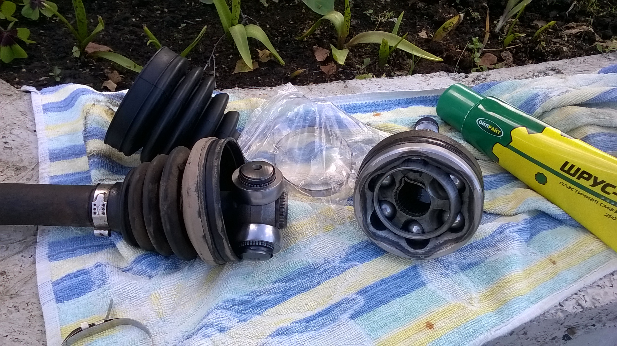

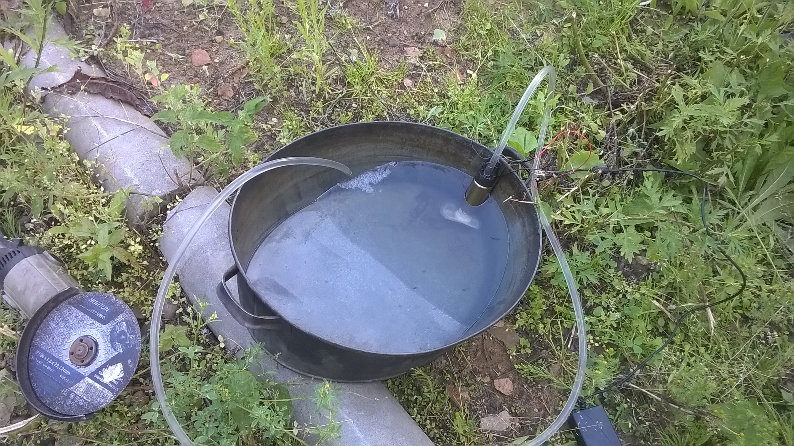

Можно промыть, для этого нужен моторчик бензонасоса ВАЗ и трубка. Вот недавно мыл бензином гранату на машине жены - постоянным потоком и шатанием гранаты во все стороны вымывается все до последней капли масла.Непопаджеро писал(а): Без полной разборки грязь вымыть нереально. Потом она сожрет шрус за пару тыскм.
Проходил всё это две недели назад.

Зачем, если она разбирается и собирается легко и забавно ?
Только не надо про приработку и тыпы...
Наоборот, в 90-е, когда еще небыло запчастей ко всем иномаркам , переборка и замена местами гранат(право-лево) позволяло покатать еще десятку- другую тысяч без щелчков.

Разбирается-то просто, повернул сильнее, достал шарик, повернул в другую сторону, достал еще один. А вот при сборке без сноровки поматериться может заставить, особенно на первых шарах (насколько помню, последний раз в 2006 разбирал-собирал шрус).

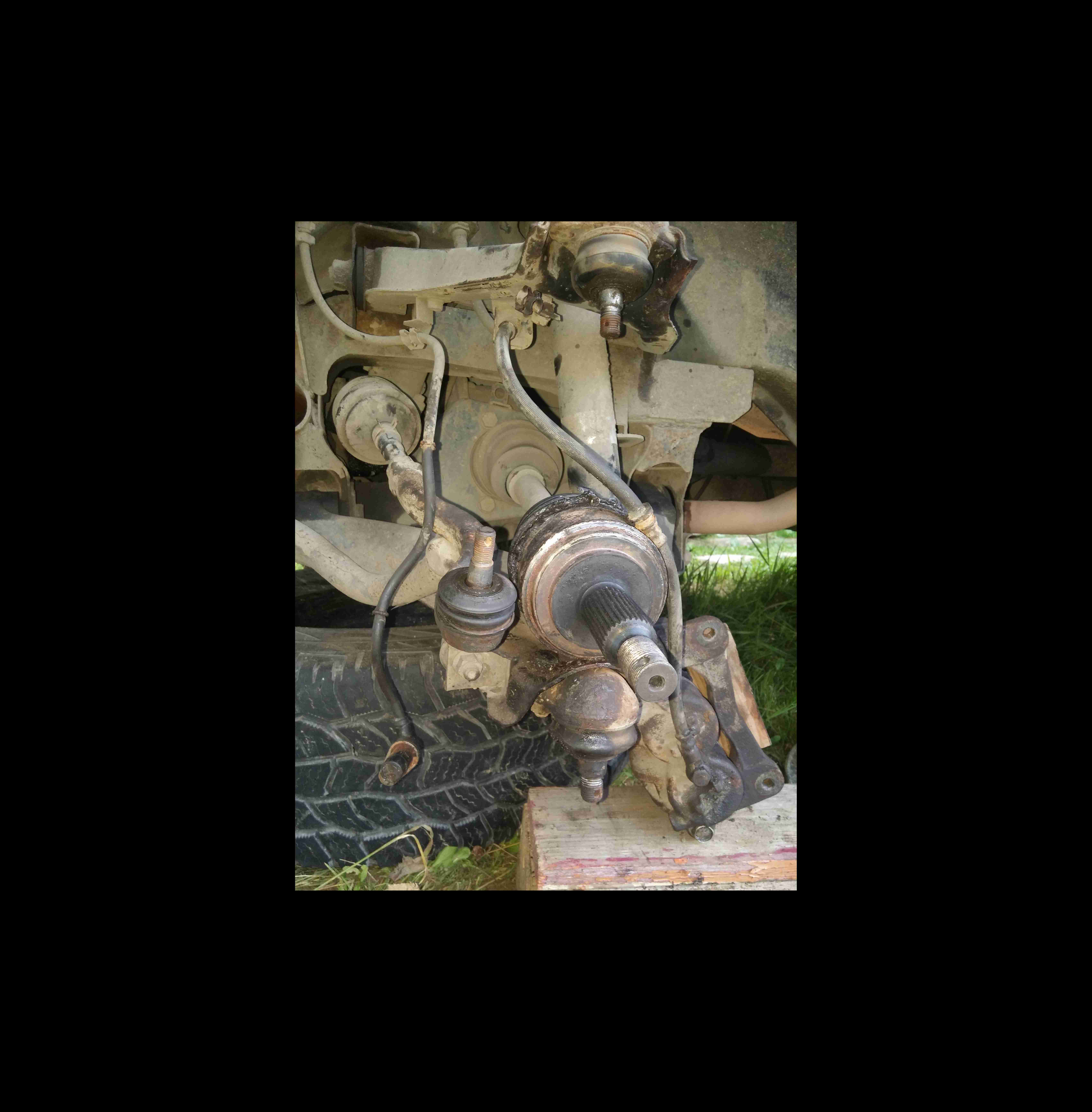

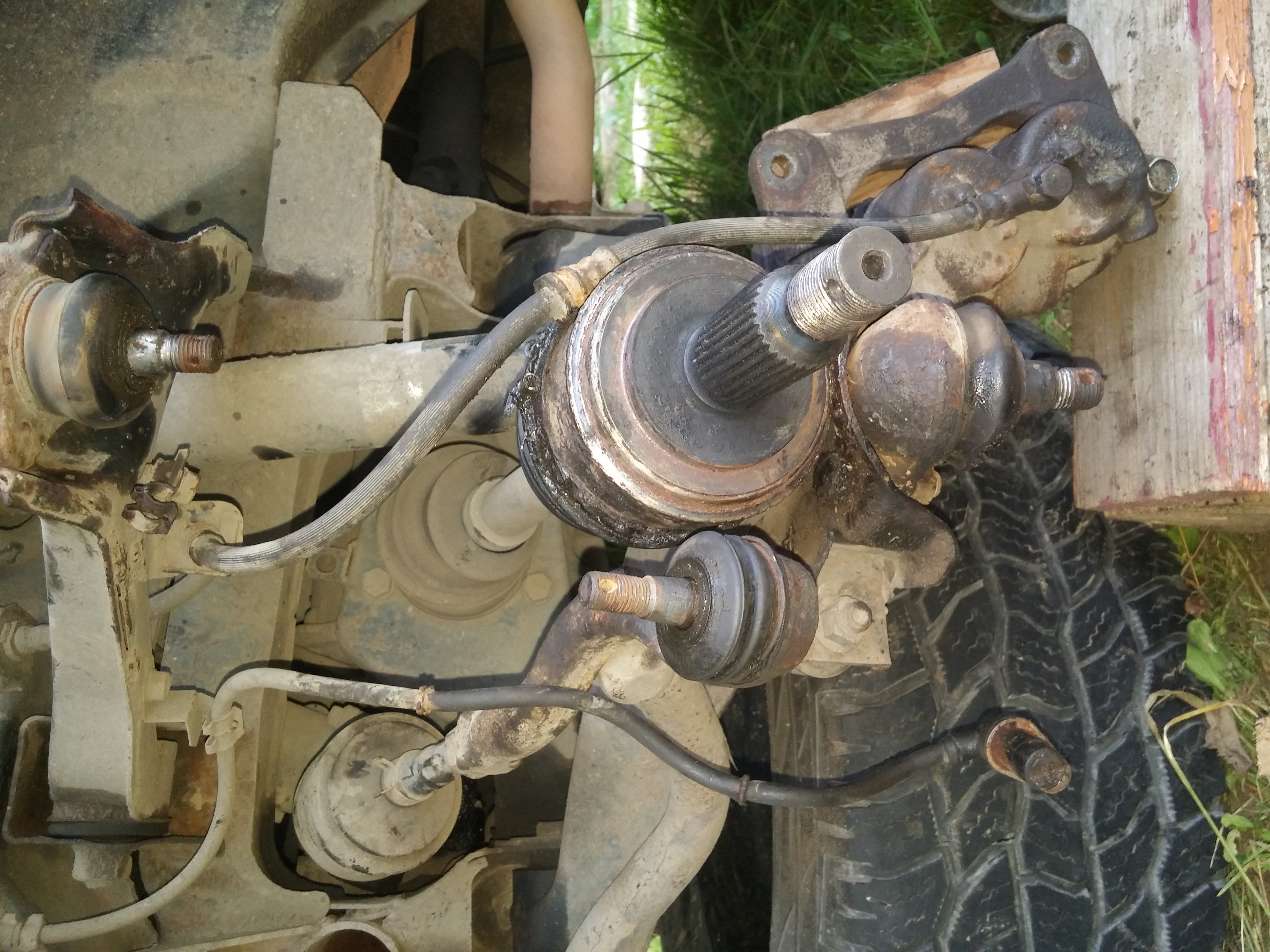

Всем привет. Не было возможности написать, чем все кончилось, т.к.по приезду в Москву пришлось уехать.
Еще раз всем большое спасибо за советы и подсказки, особенно за подробные, т.к.квалификация мастера, который все это делал (меня то бишь) - не очень, плюс-минус.
Итого: была заменена ступица в сборе. Попутно была частично срезана гайка и резьба шаровой - чего только не перепробовали, не откручивалась. Кулак снимал именно выбиванием кувалдой по шаровым, как советовали не делать.
Гранату, если честно, решено было не трогать, т.к.и время поджимало (запчасти приехали уже под ночь, доделывал уже с фонариком), и не было уверенности в своих силах. Так что замотал пыльник пленкой и скотчем. Времени даже без гранаты это заняло в разы больше, чем предполагал. Зато собрал обратно все очень быстро и в ту же ночь уже был в Москве.
Теперь предстоит менять шаровую, пыльник другой шаровой и разбираться со шрусом.
Кстати, в связи с эти не подскажете по фото названия деталей? Та шаровая, что снизу штырем вниз - это какая-нибудь нижняя шаровая? А та, что слева штырем вверх - это какая шаровая? А то не знаю, что именно в каталоге запчастей искать.

Та шаровая, что снизу штырем вниз - это какая-нибудь нижняя шаровая - да нижняя шаровая переднего рычага
А та, что слева штырем вверх - это не шаровая, а рулевой наконечник, соответственно левый

Ну я правильно понимаю, что и у рулевого наконечника можно отдельно пыльник поменять, т.к.у него пробема только с пыльником?SmoAG писал(а): А та, что слева штырем вверх - это не шаровая, а рулевой наконечник, соответственно левый

Mitsubishi 4422A001 - пыльник рулевого наконечника, но это можно сделать только если сам наконечник оригинал.
Либо если порвано не сильно, замотай изолентой, после установки, она прижмется и будет работать, у меня уже 2 года так
