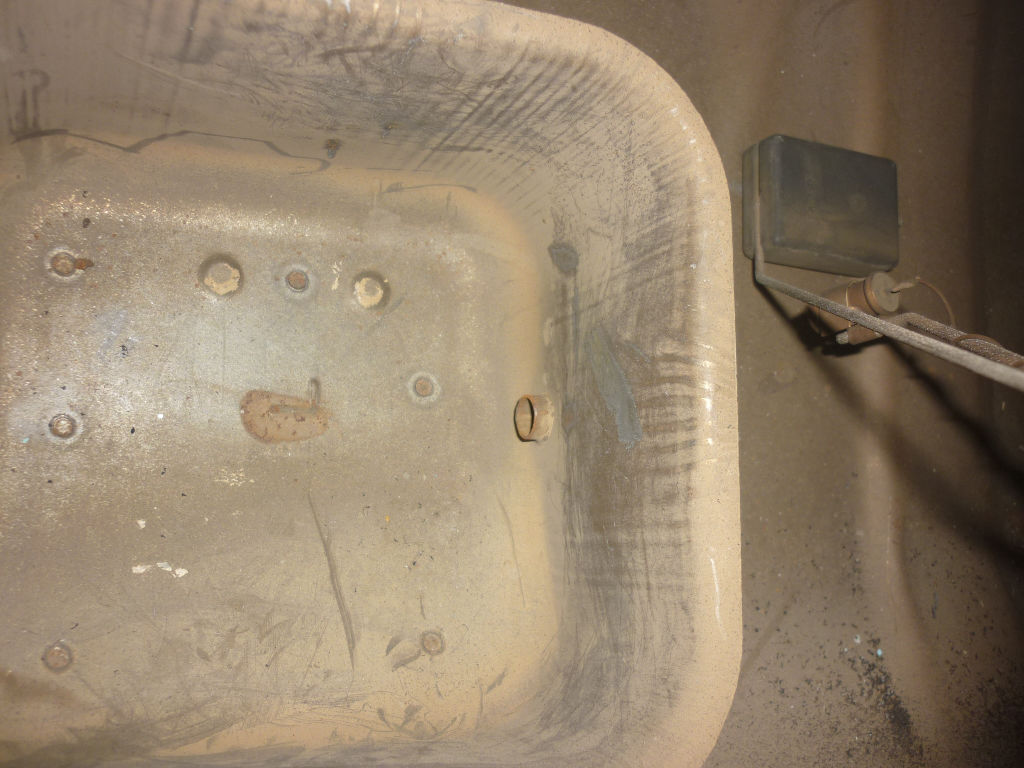

Начиная с П3 и в МПС есть стакан, на П2 и ниже - нету, вместо стакана есть приёмная ванночка (см. фото). Но это значения не имеет... Мотор ведь не постоянно жрёт бенз по горло, а только на нагрузках (в основном на больших ускорениях), поэтому в других, щадящих режимах основная часть топлива сливается обратно, причём туда же, откуда топливо было взято. Т.е. у машин со стаканом- прямо в этот же стакан, а у меня- в ванну.МШУ писал(а):Как б/насос может хапнуть воздуха? там на приемнике стакан для этого стоит....или на пыжах его нет?
