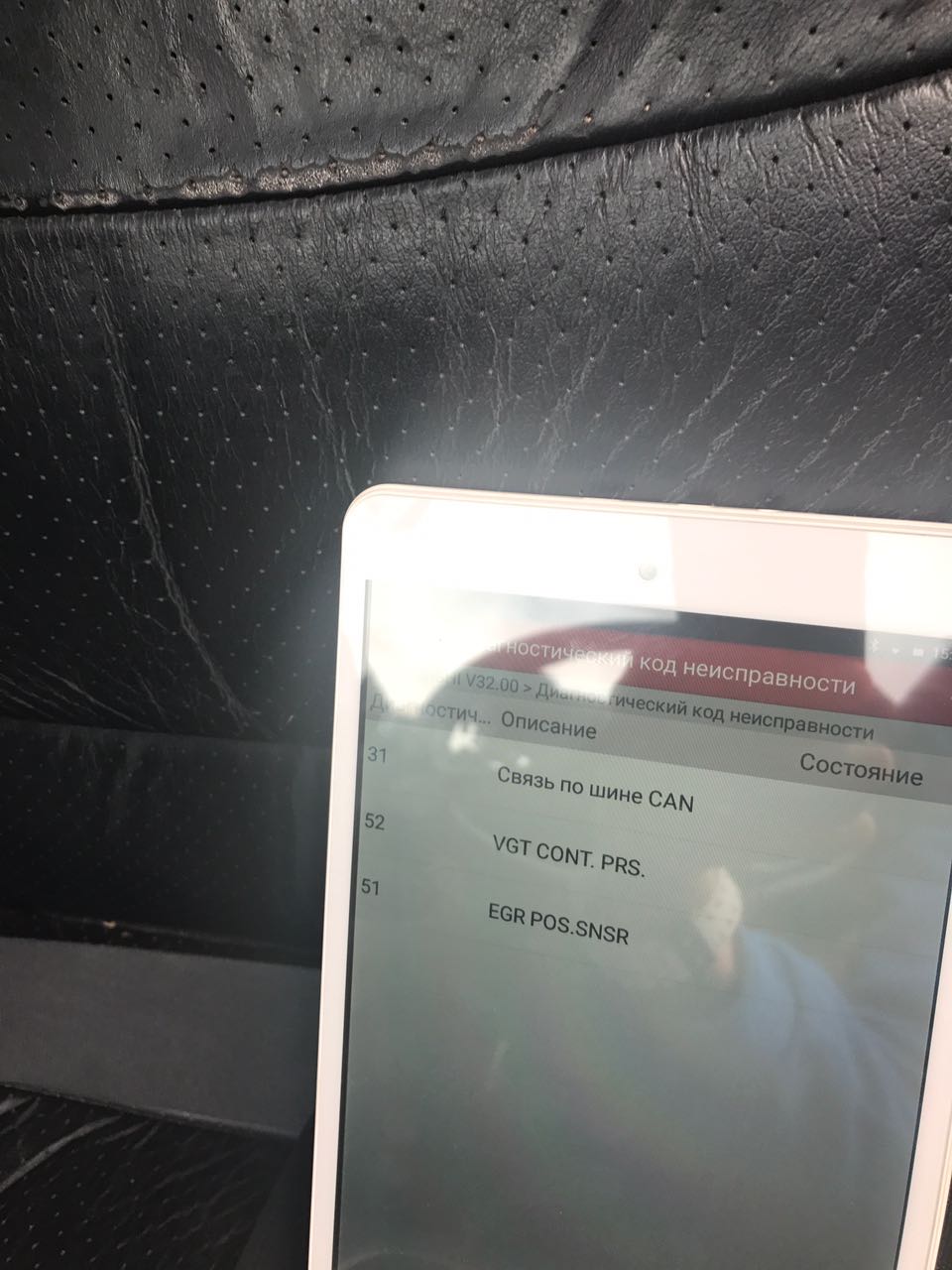

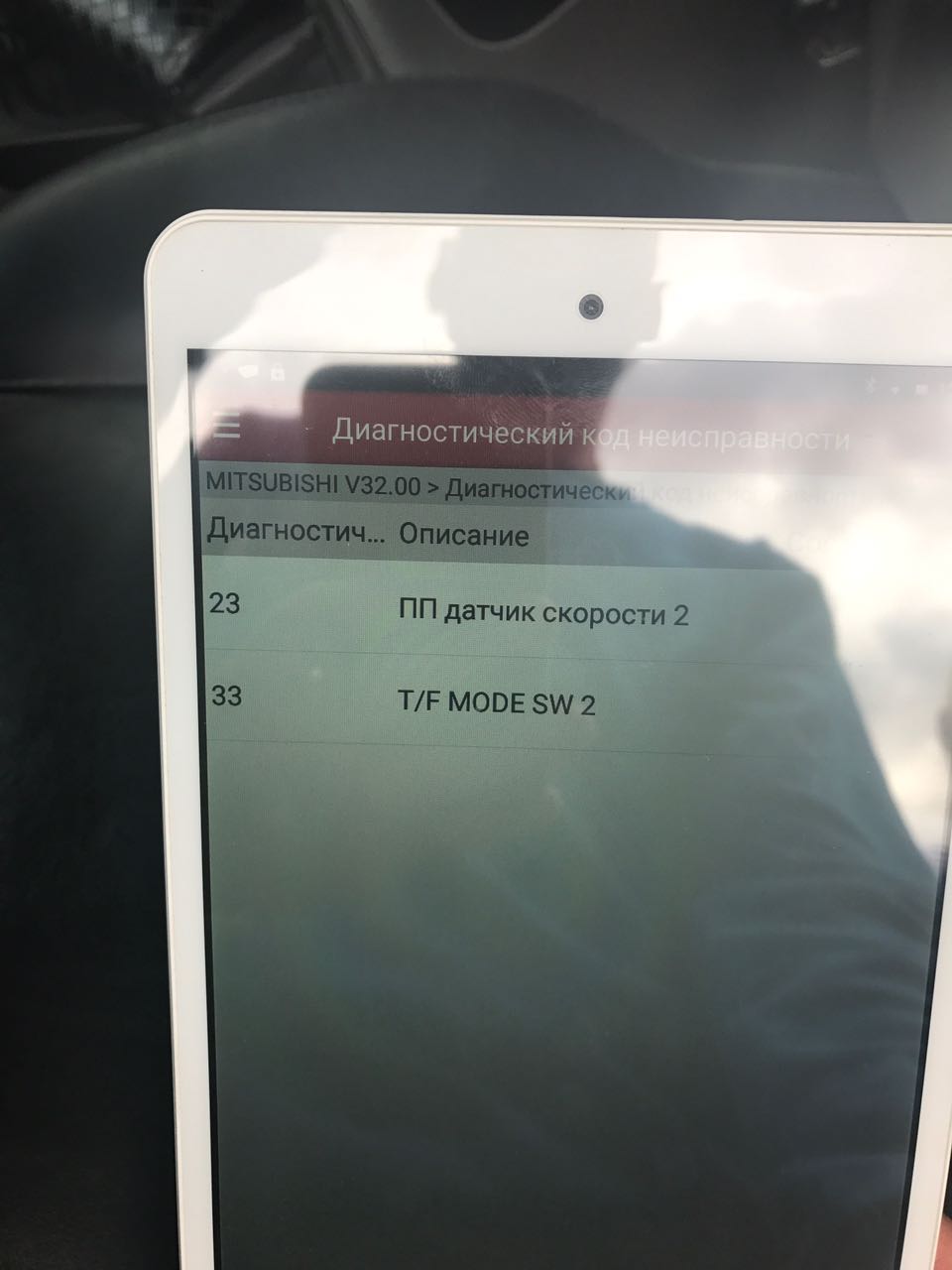

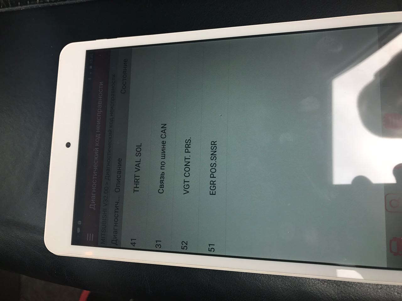

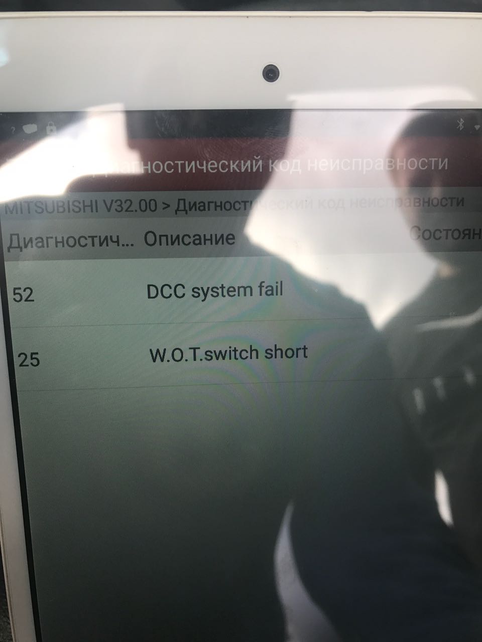

Сегодня был на диагностике. Показало много ошибок. На фото видны кода.

Ну уж если фото делать не умеете, могли бы подписать блоки в каких бвли ошибки.
Тот блок что я понял, 31,51 и 52 ошибки не имеют ни каких последствий, это ошибки лаунча, они почти всегда. По остальным блокам просто не охото рыться. Но я так понял это ошибки по абс и раздатке. Их надо сбросить и посмотреть, появятся ди они сново, так как в этих блоках ошибки возникают при эксплуатации почти всегда.

А вот 41 ошибка это ошибка по актуатору заслонки и к педали отношения не имеет, и если вы настаиваете что у вас шток соскочил, значит там были кривые ручки и собрали его не верно.

Это фото мне скинул диагност. Я в этом если честно не шарю. А вот шток (ну или кому проще крючок, который идет из вакумника и дергает заслонку, что б открыть и закрыть) я просто накинул обратно. И все. Своими кривыми ручками сам ничего не настраивал. Поэтому и записался к мастеру с прямыми ручками. Записали на четверг. Сам ничего не делаю ибо не знаю. Знал бы, здесь не писал и не спрашивал у знающих людей. И еще, мастер сказал что ошибка датчика положения поршня автомата, так же датчик положения педали газа. Ошибок было больше. Что-то снял. И эти ошибки остались и не снимаются. И там по моему первое фото это до сброса ошибок. Дальше есть уже после сброса. И ошибка эл педали была, как мастер сказал. Что-то подшаманил и вуаля.... Теперь будем копать в четверг, почему эти ошибки не ушли.

Повторюсь, ошибки 31,51 и 52 никуда не уйдут, это ошибки сканера. 41 да по актуатору, приготовьтесь, она у вас повториться, так как этот крючок стоит в пластиковой гильзе и так же стопориться стопорным кольцом. На фото я не увидел 43 ошибки по tcv коапану и темболее 25 по автомату опережения, и пусть минуют вас эти ошибки. А так же 48 и подобные. Ошибка педали могла быть в блоке акпп, но она связана именно с актуатором, как вариант, так как это тоже не простая ошибка, если она появится в блоке даигателя. В остальном неплохо бы было список ошибок по блокам, тогда можно было бы подсказать, часть этих ошибок не стоит и выеденного яйца, а за "ремонт" сдерут денег.
