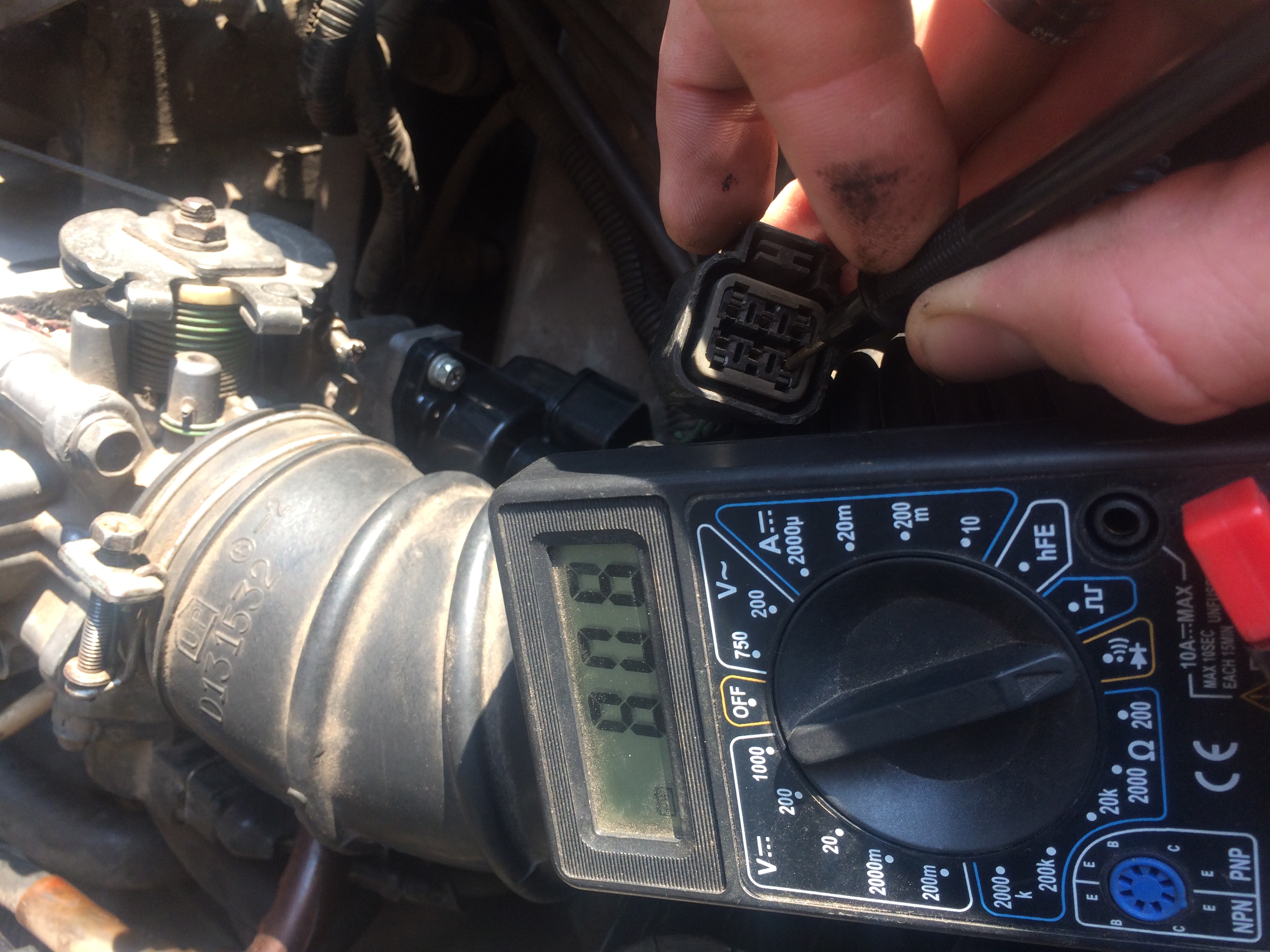

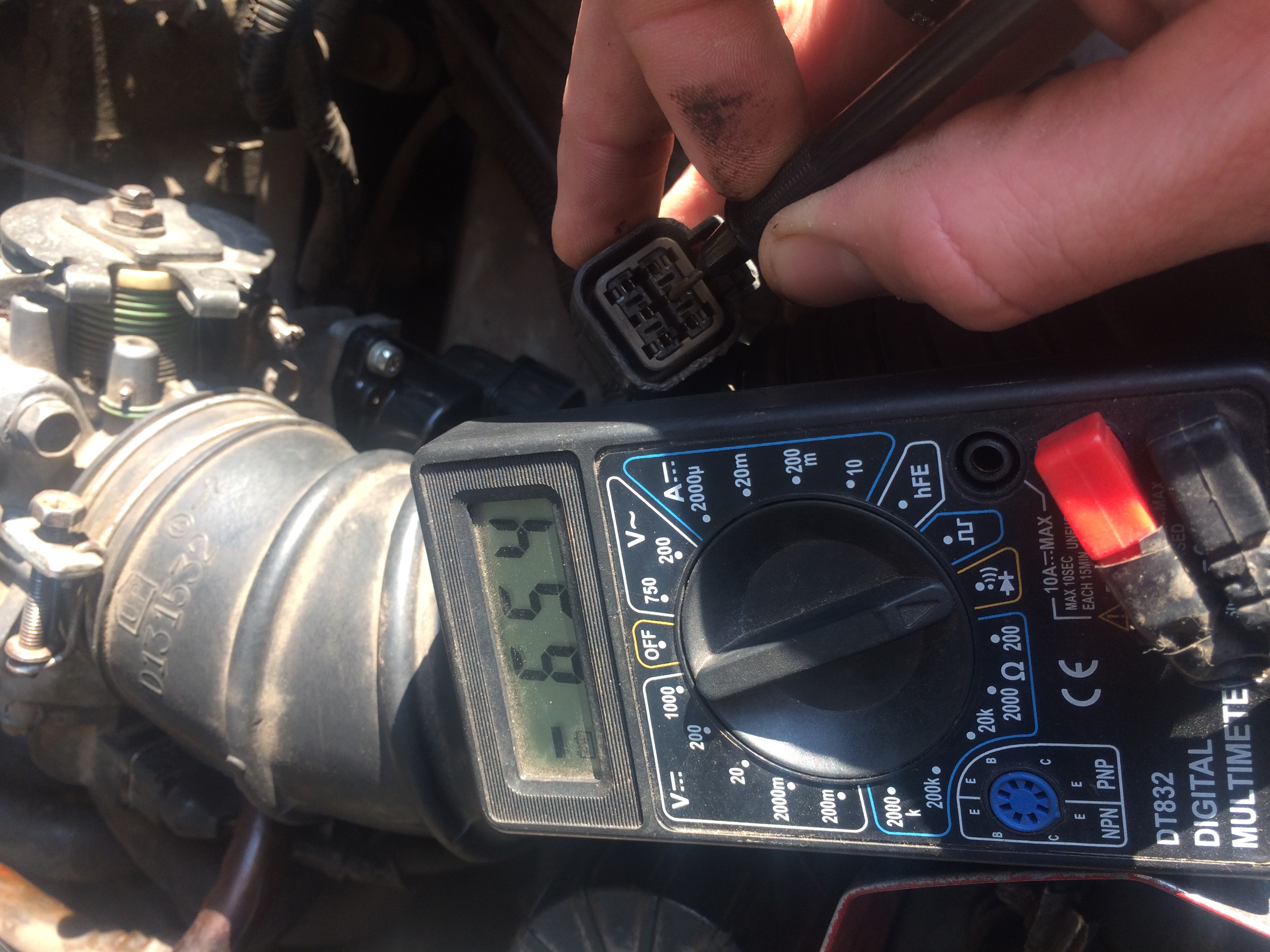

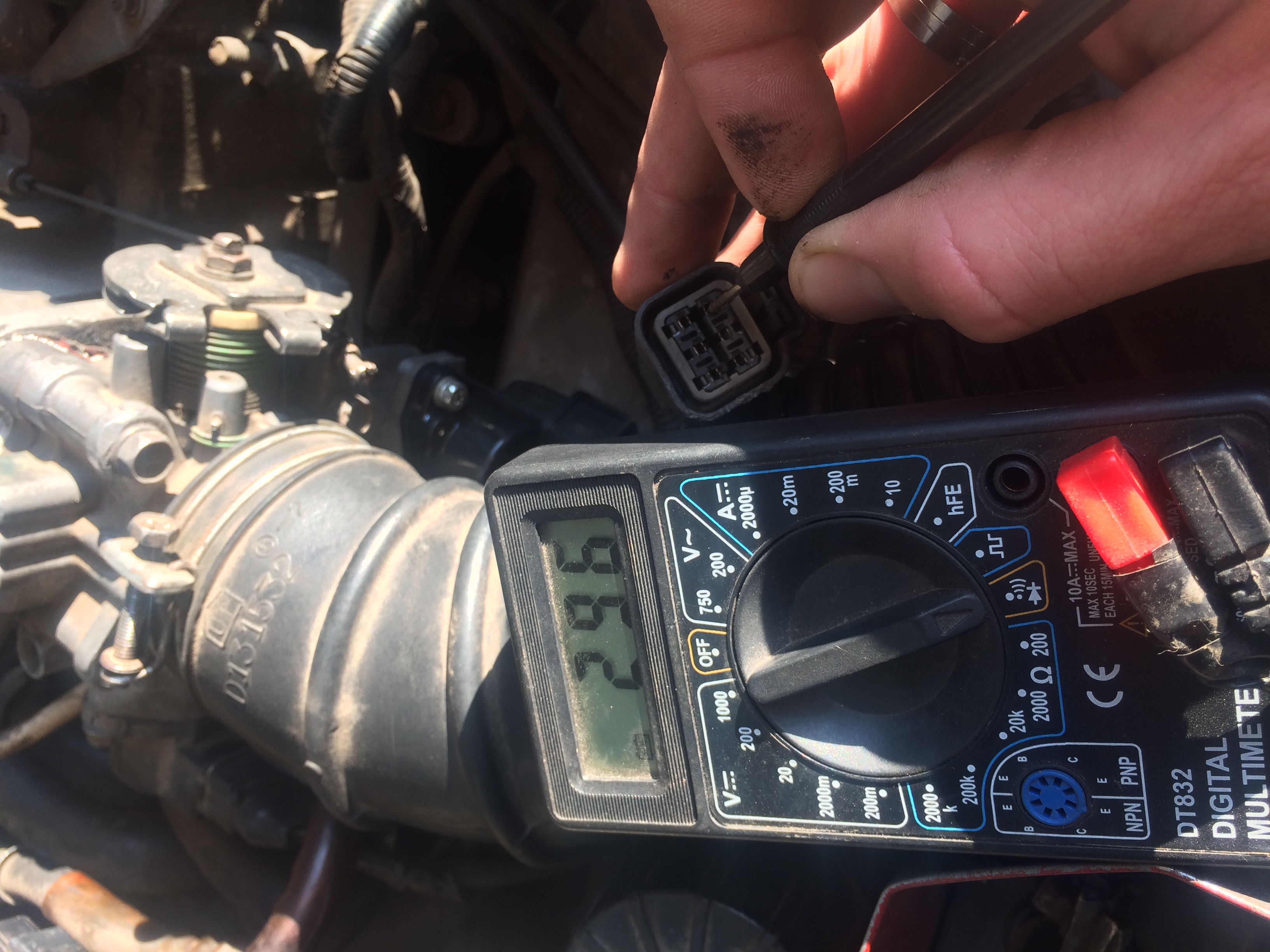

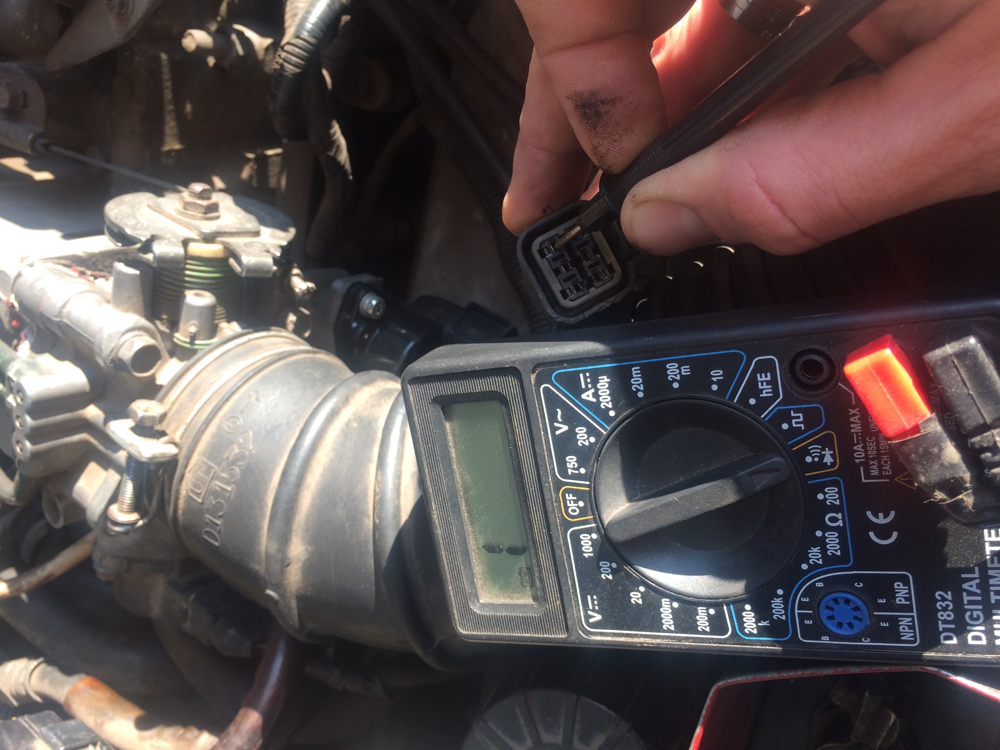

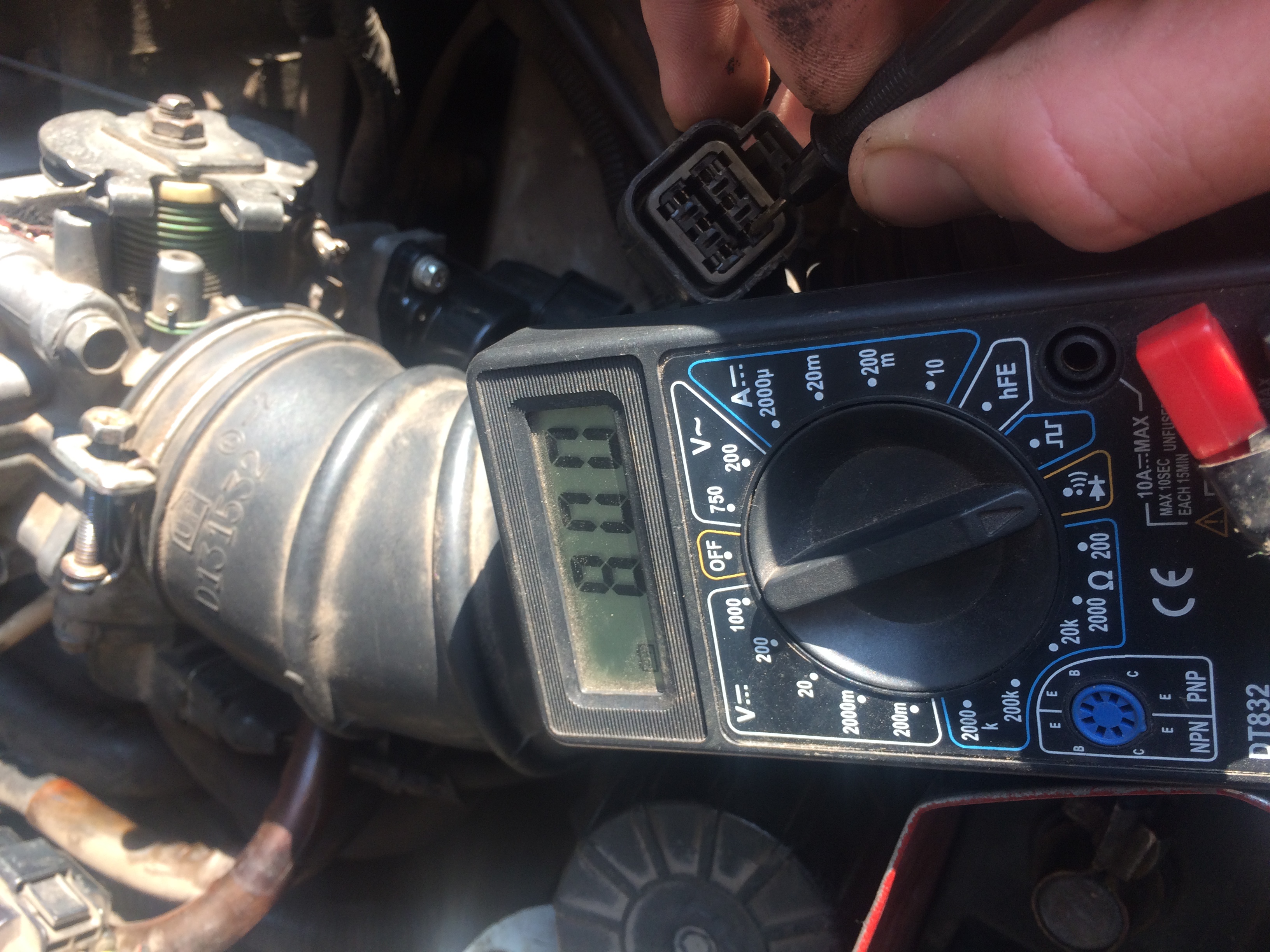

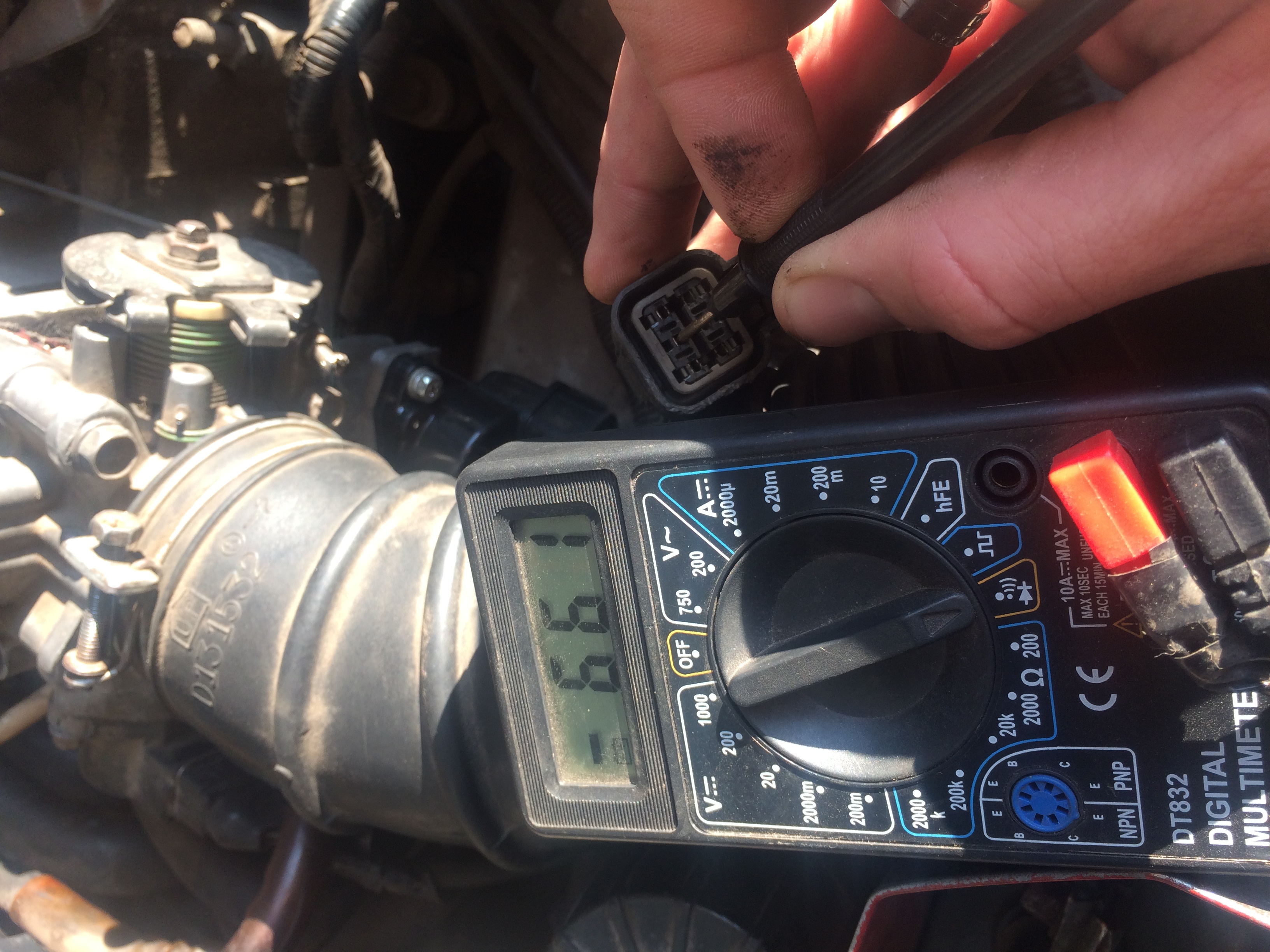

В общем-то вот, что я намерял. Зажигание включено, тестер в положение "диод".

Такие данные.

при измерении сопротивления зажигание должно быть отключено... между каждым из крайних контактов и массой сопротивление порядка 500 Ом. между центральными и массой около 10 Ом (мультиметр в положении "диод").. при включённом зажигании измеряем напряжение.. на крайних- ноль, на центральных- напряжение аккумулятора , мож чуть меньше..

но, по тем фотам, что вы выложили, делаю смелый логический вывод, что там, где показало ноль, либо обрыв провода до эбу, либо косяк в эбу, либо хреново мерили))

Перемерял несколько раз,там где ноль ничего не меняется, ноль там все время. Я полагаю, что видимо обрыв, вернее хочется в это верить. Я так понимаю, что все провода идут в эбу?

средние могут и не в эбу, ибо на них питание.. а крайние стопудово в эбу.. дергай разъём с эбу, звони между разъёмами... желательно разобрать сам разъём эбу и поискать провод того-же цвета и сечения, что и на фишке рхх..у империалистов, как правило, повторяющихся проводов нет))

Похоже, что обрыв, одного из проводов-который ноль показывает. Вечером прозванил все, как Вы и писали на 3 крайних из 4 примерно по 500 Ом. Один крайний ноль, завтра косу разберу, поищу. На центральных почти 12.ajhl201099 писал(а):средние могут и не в эбу, ибо на них питание.. а крайние стопудово в эбу.. дергай разъём с эбу, звони между разъёмами... желательно разобрать сам разъём эбу и поискать провод того-же цвета и сечения, что и на фишке рхх..у империалистов, как правило, повторяющихся проводов нет))

Прозвонил, и огорчился. От рхх до эбу провод звонится. А вот с эбу сигнала нет.псли с электричкой я могу разобраться, то с электроникой боюсь не справлюсь.

разбирай эбу, смотри с лупой дорожку от разъёма до драйвера.. все четыре крайних идут на один драйвер...сравнивай..электричка всяко сложнее какого-то эбу))))

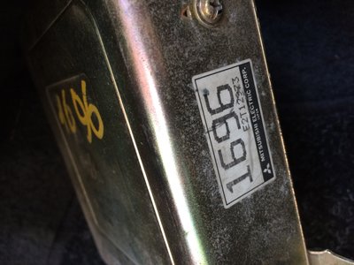

У меня вообще начало складываться мнение, что у меня стоит "сборная солянка", так как когда я смотрел парт намбер старого рхх, то он мне выдал, что это 6g74. Мозги которые сейчас стоят упорно бьются с Мицубиси 3000. По схеме их 4 должно быть.( микросхемы).

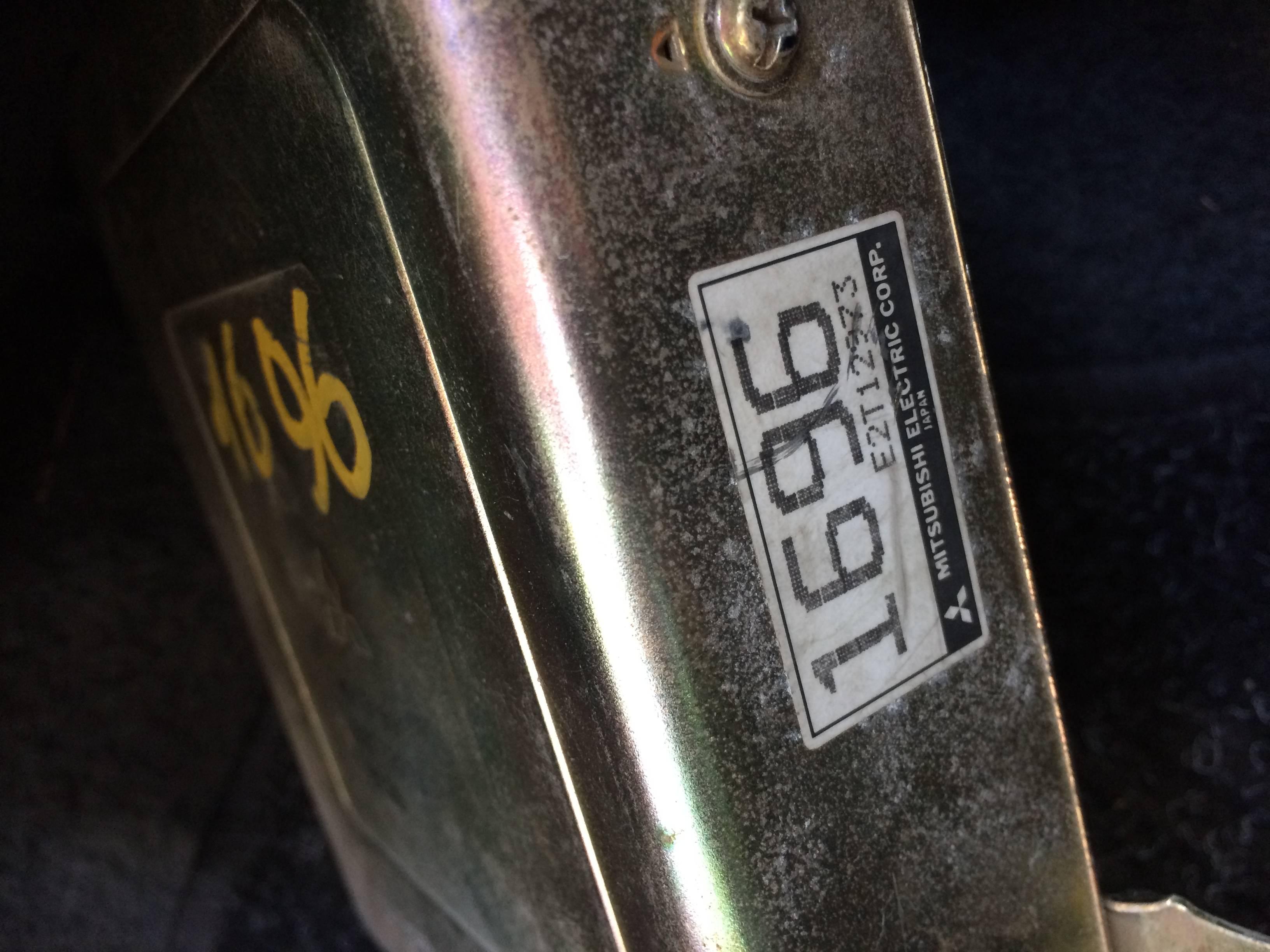

Дык ты озвучь номер-то!Polimetil писал(а):Мозги которые сейчас стоят упорно бьются с Мицубиси 3000.
Драйверы бывают вылетают. Но найти их в продаже можно.

Вот какие сейчас стоят на машине.

И так, что мне удалось выяснить самомостоятельно. Нет сигнала с контакта 67. Сервопривод регулятора оборотов холостого хода. Обмотка В1. И ещё один вопрос:должен ли эбу быть ощутимо горячим. Не кипяток, но чувствуется.

Как проверял? Там вообще коммутируется масса, а +12 на РХХ висит постоянно, поэтому наличие активного уровня - это 0В (т.е. в этом случае обмотка находится под напряжением).Polimetil писал(а):Нет сигнала с контакта 67.
