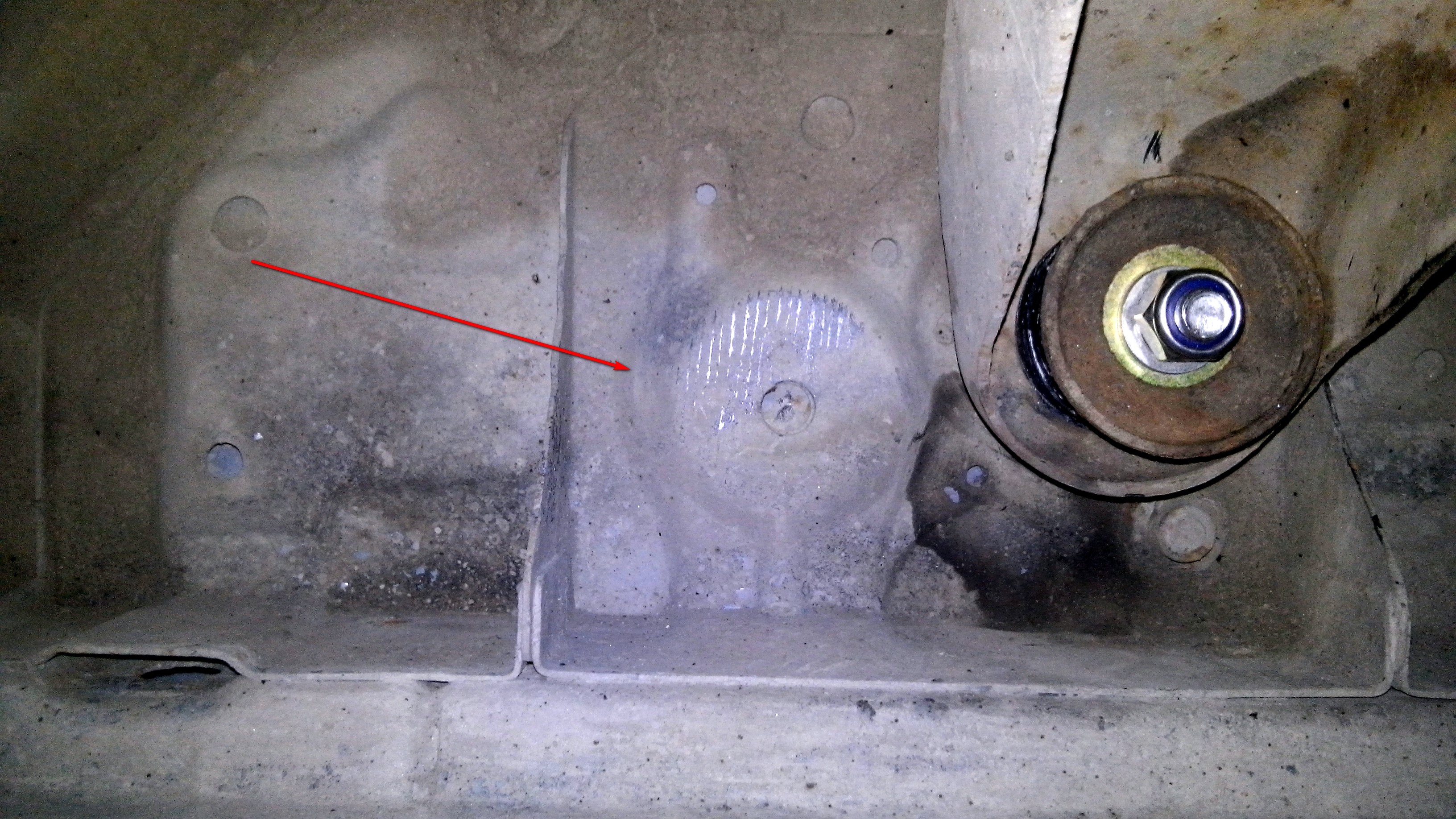

Закладные болты только с зади( последние), все остальные откручиваются двумя ключами, снимаешь накладки порогов и передние и задние, задираешь ковер в полу резиновые пробки-заглушки, вынаешь, головка на 14 с воротком, ныряешь под порог и откручиваешь, гайка тож на 14. для подъема кузова используешь домкрат, ставишь под порог доску, в него упираешь домкрат и приподнимаешь кузов( с одной стороны) . ослабя все болты по кругу, с одной стороны вынаешь все, с той что приподнимаешь. . Ты залезь под брюхо да покрути гайки всех подушек, та что просела или ослабла( та что говорит дыдыды) начнет прокручиватся :)

алексей - Маленький Мук писал(а):Закладные болты только с зади( последние), все остальные откручиваются двумя ключами, снимаешь накладки порогов и передние и задние, задираешь ковер в полу резиновые пробки-заглушки, вынаешь, головка на 14 с воротком, ныряешь под порог и откручиваешь, гайка тож на 14. для подъема кузова используешь домкрат, ставишь под порог доску, в него упираешь домкрат и приподнимаешь кузов( с одной стороны) . ослабя все болты по кругу, с одной стороны вынаешь все, с той что приподнимаешь. . Ты залезь под брюхо да покрути гайки всех подушек, та что просела или ослабла( та что говорит дыдыды) начнет прокручиватся :)
Спасибо, дельный совет! А разве можно одну менять, вроде говорят всю сторону надо сразу?

Поднимать всю сторону надо сразу, а менять хоть одну подкшку, хоть все - без разницы. Просто, что бы поменять даже одну надо открутить всю сторону, иначе не отодвинуть кузов от рамы.
Поднимать лучше двумя домкратами один в районе первой передней подушки (больше для страховки), второй - по середине машины есть специальное место для домкрата - http://www.pajero4x4.ru/bbs/phpBB2/down ... &mode=view
А вообще то есть отдельная тема про замену подушек, перед заменой стоит почитать, так как там есть много полезного, в частности как вырезать заглушки для демонтажа крайних сзади подушек без полной разборки багажника и т.д. - http://www.pajero4x4.ru/bbs/phpBB2/view ... &start=240
