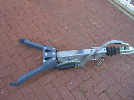

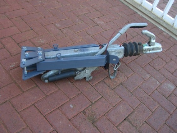

Вот такой раскладной вариант с креплением к стоковым проушинам прокатит? Размеры конечно другие будут да и болты наверно 12-14.
За рулём в буксируемой на всяк случай будет водила сидеть. Вот только проушины будут работать и при трогании и при торможении, не отболтает их?
Использоваться сцепка будет я думаю не часто, на всякий случай в дальнюю дорогу. И наверно ещё поперечену перед проушинами надо, но тоже на болтах, что бы всё в багажник убиралось и места много не занимало.

Если буксир заранее не известен (высота и тип сцепки), в такой конструкции нет никакого смысла. Зачем вообще нужна жесткая сцепка при наличии водителя за рулем тоже не очень понятно. Штатные проушины П2 на жесткую сцепку никаким образом не рассчитаны.Железка писал(а): Использоваться сцепка будет я думаю не часто, на всякий случай в дальнюю дорогу.

Опыт имею. Мысль возить жс с собой "на всякий случай" представляется мне совершенно дикой.vadim82 писал(а): Вы имеете опыт буксировки на ЖС?
По всей видимости нет...
- При некоторых повреждениях наличие второго водителя крайне полезно, если коротко- чтоб подруливать
- Буксировка на жс позволяет не тормозить, не следить за натяжкой троса и тд итп, что на расстояниях больше пары км очень утомляет.
- Даже в самом премитивном исполнении, в оба уха вставляется по шаклу, к ним ЖС....и вперёд
Из правого уха шакл вылетит, если уж говорить о технической реализации.

Я таскал часто
конструкцию сцепы подглядел у Макса( Нижегородского) когда в 14м годе "Красную" ташнил из НН, раздвижная, как ножницы, ухи поворотные, трапецы видные, с тремя крепежными отверстиями ( для разных крепежных ухов по высоте) в правое ухо( паджеры) крюк который, вставляется втулка прекрасно подходит ось от заднего сайлента от клюшки и ни че там не люфтит и не болтается
варил из 50й трубы
