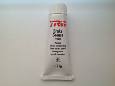

Итак отписываюсь о результатах проведенных работ с задними и передними суппортами. Разобрав задние суппорта ,на которые были закуплены рем.комплекты ,поршеньки,колодки,направляющие ,а так же болты ,мы увидели следующую картину.
Поршень в отличном состоянии )),нет ни намека на ржу и что-либо указывающим на нее ,были очень сильно удивлены Все пыльники абсолютно целы и в отл.состоянии.
Покумекав , вставили родной поршень обратно и решили заменить направляющие суппортов с новыми пыльниками , колодки тормозные .
Нашли причину по которой пальцы были мало подвижные ,хотя они смазывались ежегодно , и последнее обслуживание суппортов было буквально летом . Это смазка которая не подходит для смазывания именно направляющих суппортов производства LIQUI MOLY Bremsen-Anti-Quietsch-Paste (Синтетическая смазка для тормозной системы) (арт.3077) тюбик 100мл.
Хотя на тюбике есть описание смазки и там четко написано что можно использовать для направляющих суппортов ))).
Смазка эта превращается в некую субстанцию,которая на вид напоминает пластилин или жевательную резинку ,трудно вытирается ветошью ,и хороши прилипает к металлу и пыльникам направляющих суппортов ,вымывать ее проблематично.
Перед тем как купить другую смазку прочитал информацию из различных источников и была куплена смазка именно для направляющих суппортов марки TRW PFG 110.
Вот именно она и используется для направляющих суппортов .
Пришлось после задних тормозов,заняться передними ,т.к., там тоже была использована не та смазка ,все вычистили , смазали пальцы суппортов смазкой TRW ну и нанесли смазку на направляющие колодок ,ту самую которая там и должна использоваться ,а именно LIQUI MOLY Bremsen-Anti-Quietsch-Paste .
В результате что стало с тормозами,ушел скрип при трогании ,а так же торможении.Ощущения что машину держать за зад отсутствует . Колодки не слышно как тормозят ,очень тихо и комфортно .
Есть мысль купить на перед колодки фирмы NIBK ,а так же новые направляющие колодок ,пыльники пальцев и сами пальцы . Но пока колодки износили только лишь на 50 %,подожду ))
Теперь у меня есть два новых поршенька фирмы Frenkit и один целый рем.комплект пыльников, и остались еще резинки и колечки металлические от 2х рем.комплектов,т.к.,я покупал три рем.комплекта .
Колодки задние ,как пыльники и направляющие суппортов в хорошем состоянии , но раз уж купил ,то решил все новое и поставить . Тем более как тормозили задние колодки мне не нравилось,а именно их скрип .

Для информации тем кто не знает или собирается обслужить суппорта :
