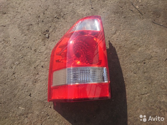

Полная задница с заказом задних фонарей! Я до сих пор не получил того, чего хочу!
Изначально заказывал в Автодоке фонари производителя SAT с артикулами ST2141979L и ST2141979R
Через неделю получил Левый фонарь - японский, правый - европейский (со всеми вытекающими: отсутствие центарльного отражателя и отверстия под плафон, отсутствие второго белого стекла под поворотник и более темый оттенок красного стекла). Хотя артикулы были правильными и по интернету чекаются они так, как надо (одинаковыми, японскими).
Ну, думаю, ошибка.... тут же пару перезаказал. Позже получил ТО ЖЕ САМОЕ! Левый один, правый - другой. Забрал деньги.
Заказал через emex. Даже дешевле получилось (1900р фонарь). Неделя ожидания и.... ТОТ ЖЕ САМЫЙ ПРИКОЛ! Эти идиоты китайцы, судя по всему, при выпуске с завода путают артикулы. И суют под артикул правого японского фонаря - правый европейский. Дибилы.
Придется шариться по разборкам...

На Драйве была заметка
Как переделать "пустые" фонари.
Там в разъем выведено все что необходимо.
Берешь патроны с лампами и вырезаешь в отражателях отверстия.

kotei писал(а): Берешь патроны с лампами и вырезаешь в отражателях отверстия.
:*WRITE*: И получаешь в итоге = унылое овно . ::-D: Есть у меня такой фонарь (левый) , дырки сам сверлил ... ::-!:
