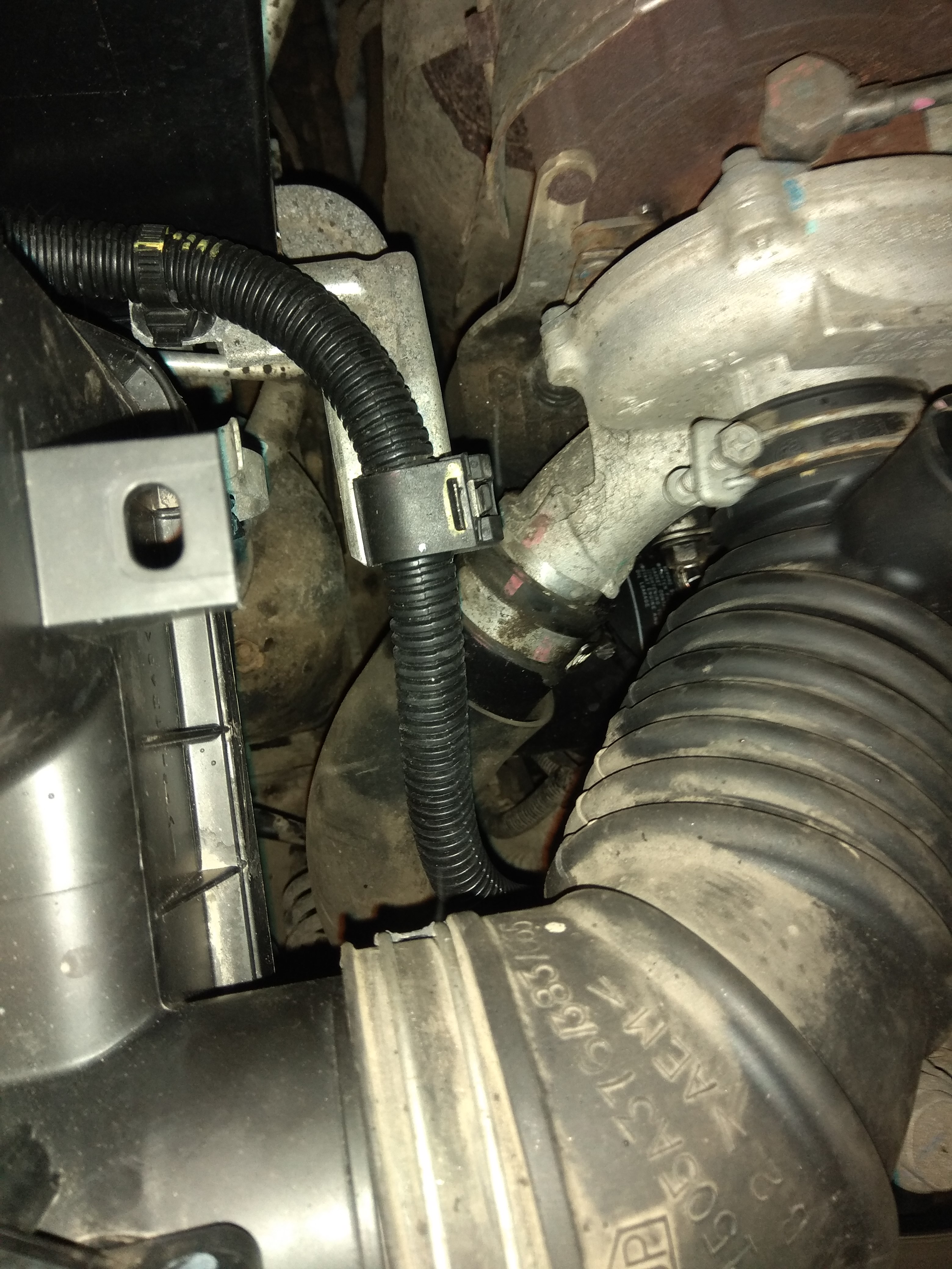

Не нашел, где лучше написать, поэтому тут спрошу.
НМПС 2014 года, пробег 73000км, патрубок с турбины в масле.
Хана турбине или что может быть?
При этом посмотрел, почему то такое ощущение, что патрубок не до конца одет и все метки на патрубке\хомуте сдвинуты.
Есть какие мысли что делать и надо ли что-то делать?
П.С.: никаких посторонних звуков в работе турбины не слышу.

Надо масла наливать при замене не больше 6л! И смотреть чтобы по щупу выше максимума не было. Проверить все патрубки на целостность, всё одеть обратно и ездить радоваться.

Т.е. проблем нет? Уровень масла сейчас между метками, менял 7 тысяч назад.
Не понятно почему патрубок съехал с места.

Abramida писал(а):Т.е. проблем нет? Уровень масла сейчас между метками, менял 7 тысяч назад.
Да он у всех так съезжает. :)

Блин, мужики, спасибо, успокоили.
А то я уж бздеть начал, когда увидел масло и пару капель снизу.
Если масло переливать не будут на сервисе, турбина перестанет кидать или все равно будет?
Сообщения: 57372
Благодарил (а): 1025 раз
Поблагодарили: 4775 раз
Re: Турбине кирдык ?
Практически перестанет.
