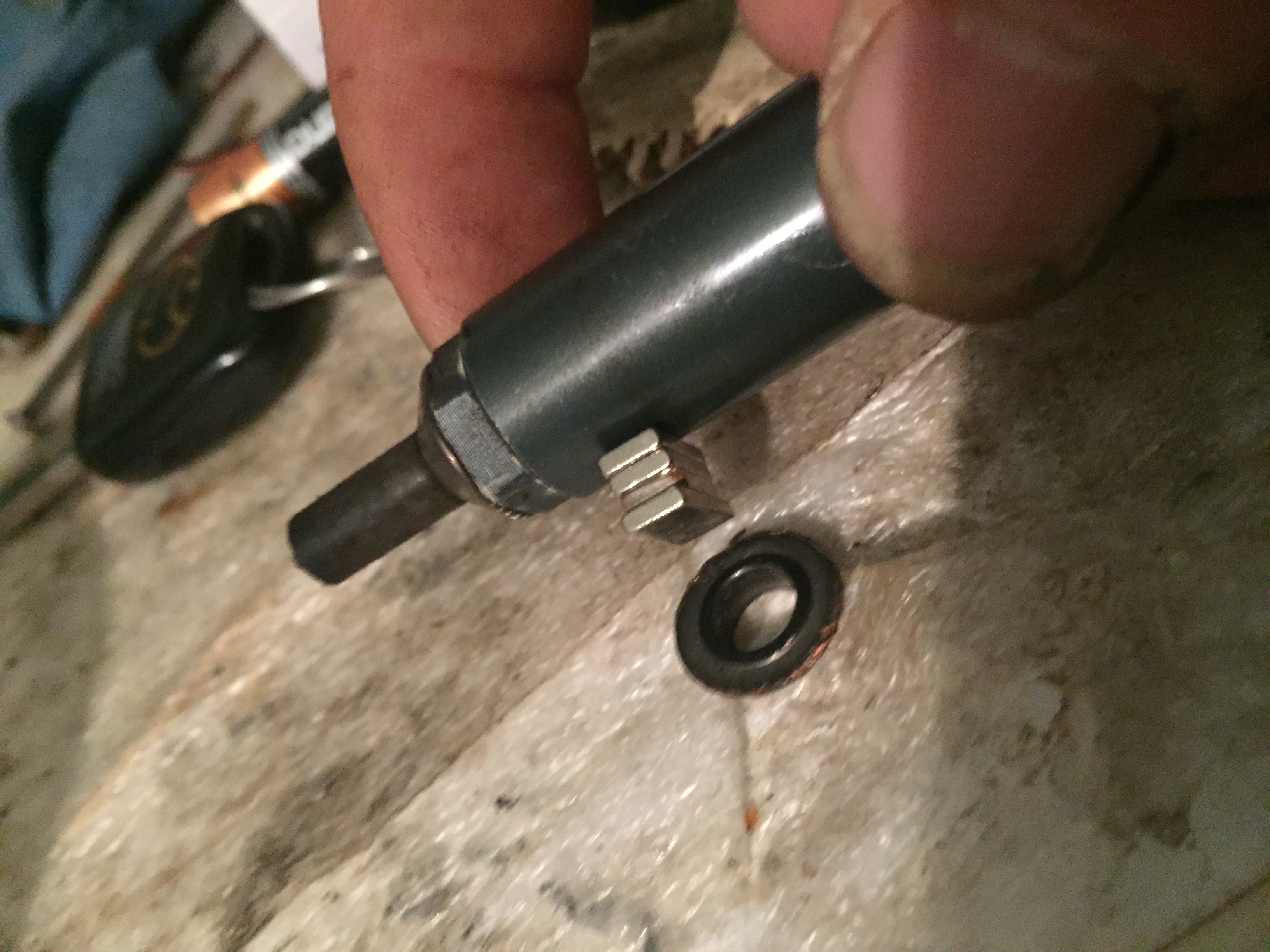

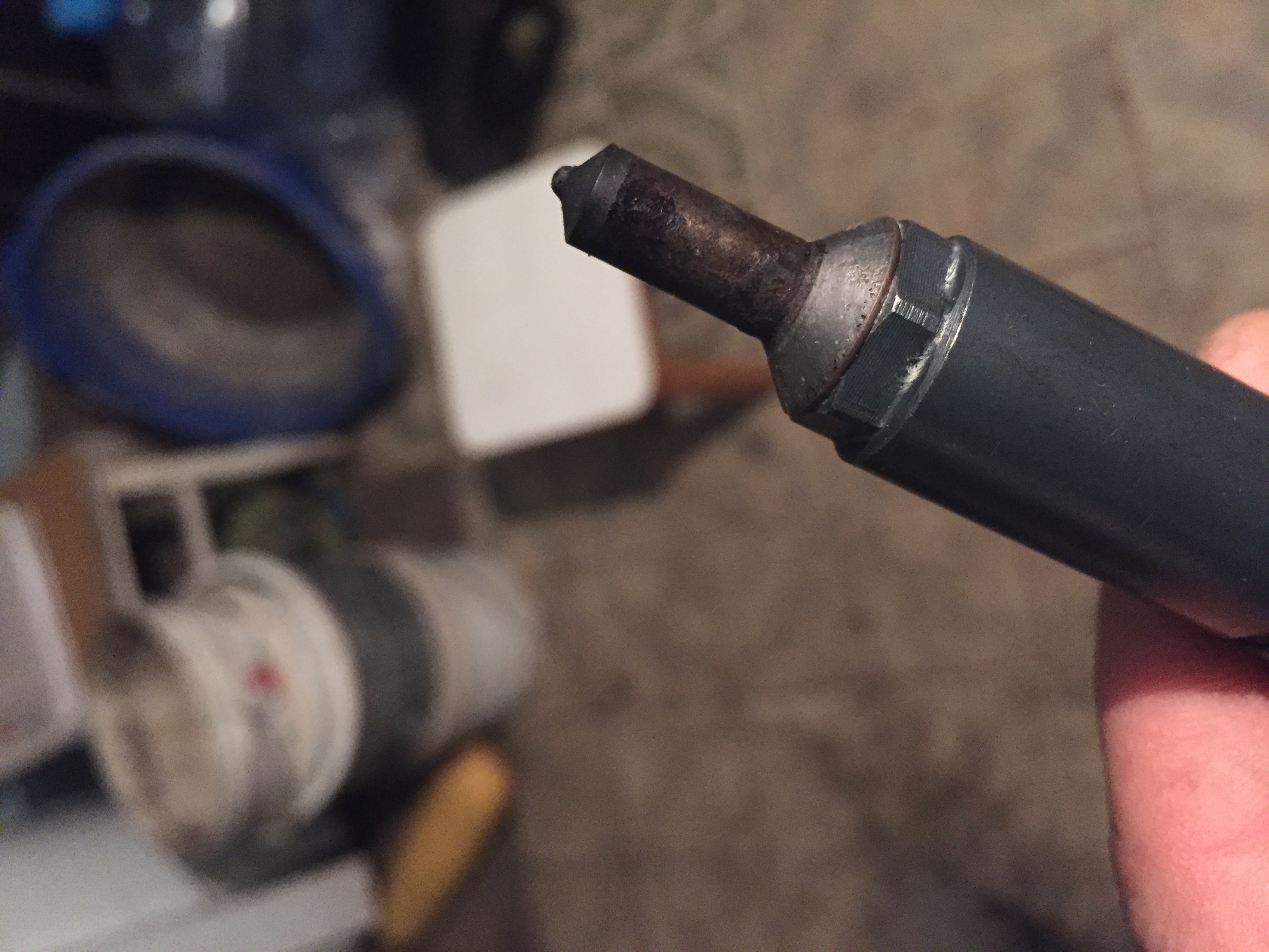

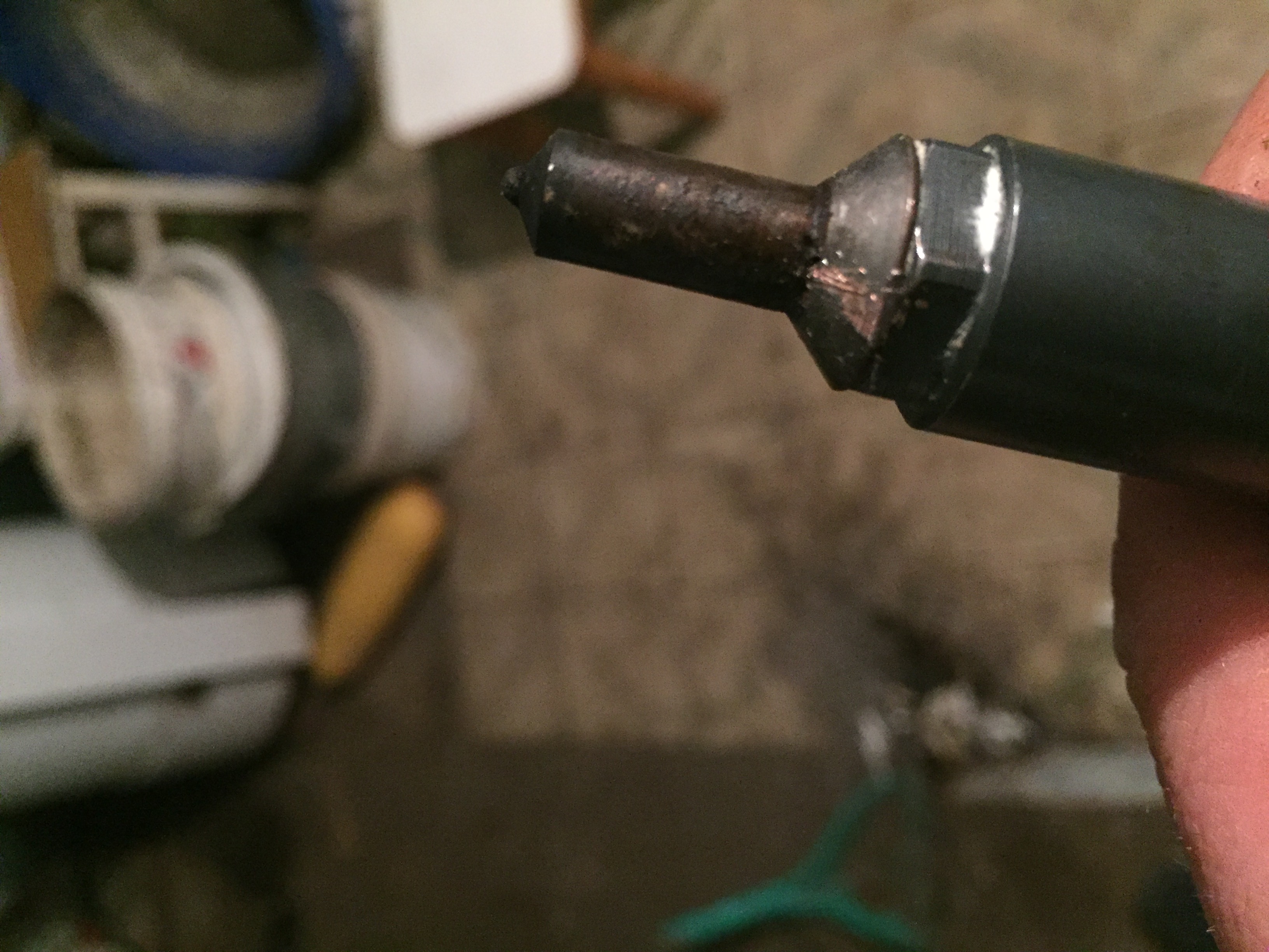

Как бы возвращаясь к теме стальных колец, задумка в этом кольце простая: нужно было бы придумать что было бы мягче дюралюминия и стали и при этом могло бы менять свою форму под воздействием температур и при этом обеспечивать гермитизацию цпг.
Ну да ладно, ниже фото оригинальных «стальных» шайб

SmoAG писал(а):Как бы возвращаясь к теме стальных колец, задумка в этом кольце простая: нужно было бы придумать что было бы мягче дюралюминия и стали и при этом могло бы менять свою форму под воздействием температур и при этом обеспечивать гермитизацию цпг.
Я так понимаю медные покрывают сверху покрытием для предотвращения окисления?

Сообщение SmoAG »
По цвету это больше латунь, хотя за такие деньги это все же какой то сплав, а покрытие какой нибудь тефлон. Но это мое предположение.
