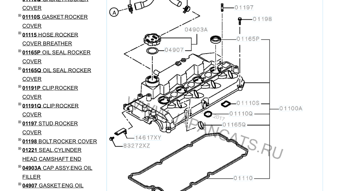

и где эти номера на схеме? марк69

Забей номер в экзисте, затем посмотреть на схеме
Форсунка из Клапанной крышки торчит двумя частями, верхняя часть с разъемом уплотнение сальник и вход топлива сальник уплотняет трубку накручиваемую На форсунку

Нет.avstr писал(а):колектор отсоединяем?SNOOPER писал(а):Какую магистраль? Кроме подающих трубок ничего не надо крутить.
Открути Пластиковую крышку с мотора и все будет наглядно
