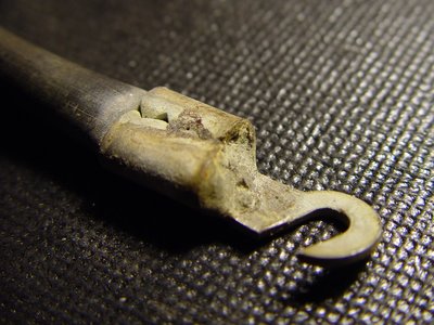

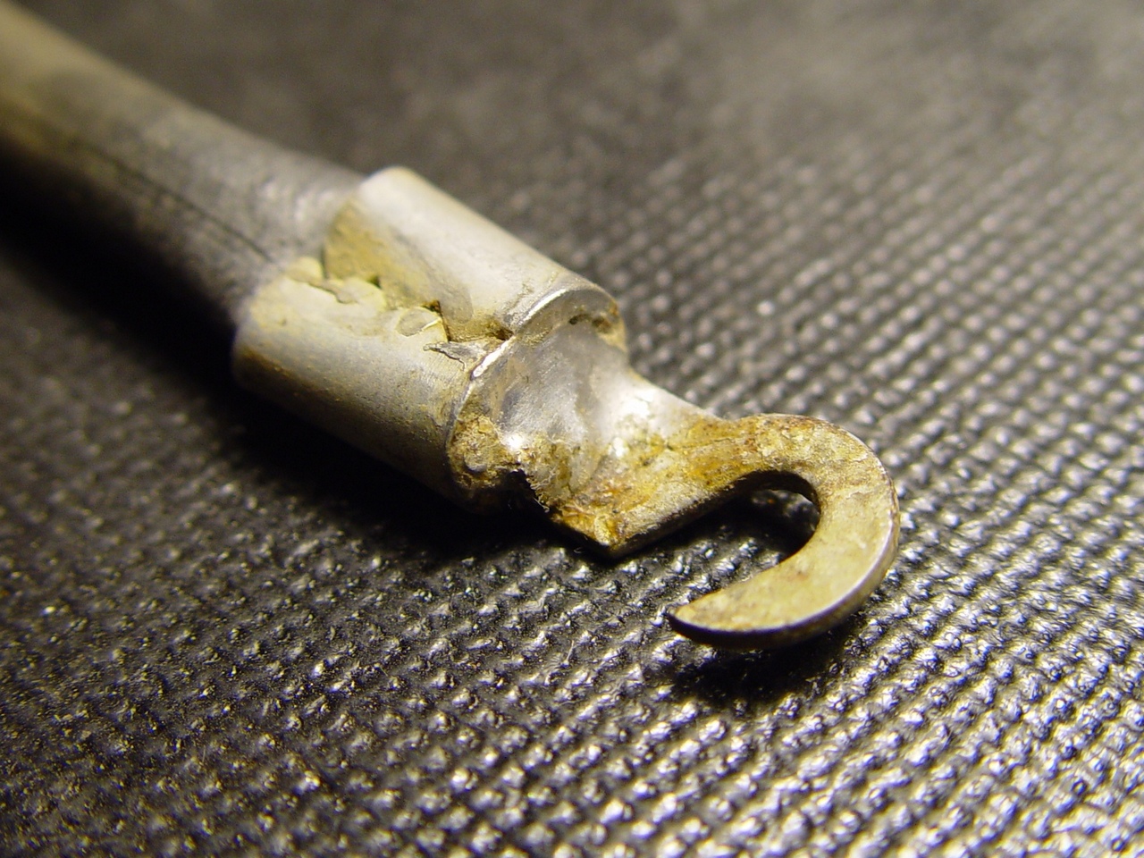

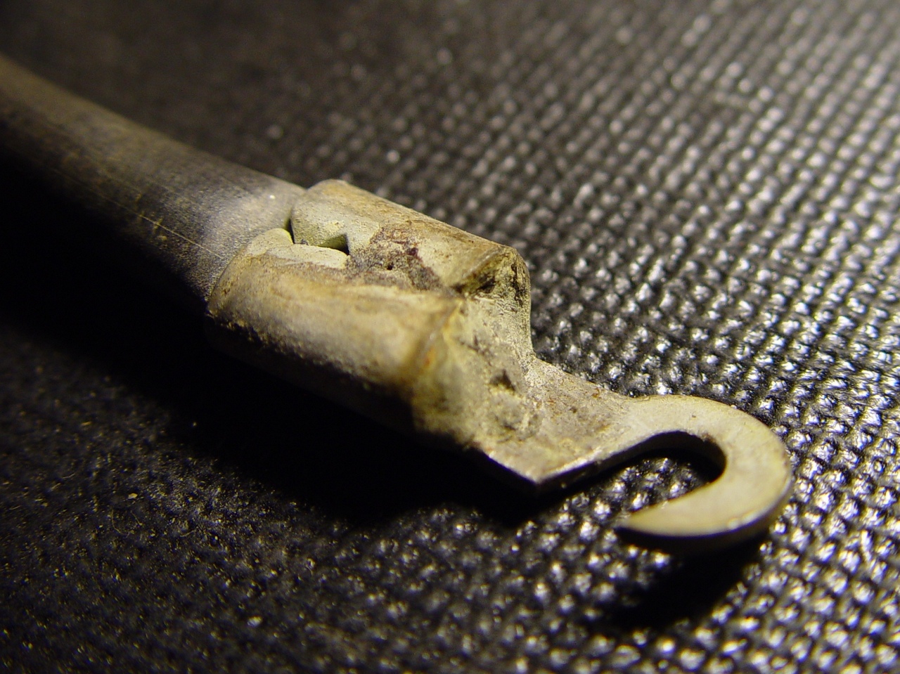

Приложил две фотки одинаковые соединения, обжатые и паянные ПОС-61 фото2 и ПОС-30 фото1, противовесы к радиостанции изготовленные в 1970 году на разных заводах.
ПОС-61 уже начал разлагаться если ковырнуть высыпается как порошок, ПОС-30 блестит как новый (желтый налет на обоих это остатки консервации)
