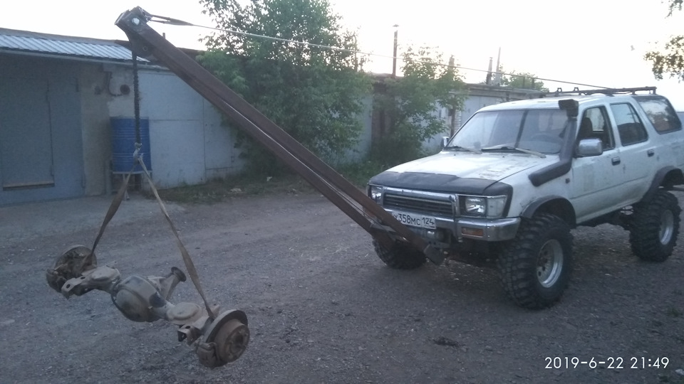

tankist101, у меня "наркоманы" какие то меняли. Закатили задний мост от п2 с передаточным 4.272. При этом передний редуктор остался 4.88. От П1 мост чуть уже. У меня полная клон-копия Паджеры1, - Галлопер1, там и должен стоять узкий мост штатно, ни с чем бороться не надо.
ps: продам по запчастям мост от п2, ГП 4.272, дифф открытый, 9.5

slant24rus
Сообщения: 16
Зарегистрирован: 07 фев 2019, 05:48
Двигатель:: g6at aka 6g72
Мой автомобиль(и):: galloper1
Откуда: Krasnoyarsk
Замена заднего моста Паджеро 1
Сообщение slant24rus »
Неофит писал(а): 23 июл 2019, 08:39 приятель ставил себе их от П2.
у меня с наркоманским мостом и тяга наркоманская стояла =) какая то с изгибом, сваренная из двух частей с накладками из болтов :*CRAZY*:
https://a.d-cd.net/nQAAAgCgSuA-960.jpg
Кстати, стаб от моста с 9 дюймовым редуктором вот так коряво сидит на мосту с редуктором 9.5. Цепляет за куклу, и предхозы заколхозили туда резинку чтоб не скрежетало.
https://a.d-cd.net/WAAAAgCgSuA-960.jpg
Перед заменой моста, попросил Галлопероводов померять их тяги панара, чтоб понять какую мне тягу искать, от П1 или П2. Померяли, вышло 960мм, приехал я к местным торговцам контрактом, попросил вынести тягу от П2, померял - те же 960. Ее и забрал.
