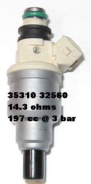

valdod
- Сообщения: 164
- Зарегистрирован: 02 янв 2015, 20:04
- Двигатель:: 6G72 24 кл.
- Мой автомобиль(и):: Паджеро 2 1995 г.в.
- Откуда: Одесса
- Благодарил (а): 6 раз
- Поблагодарили: 7 раз
Re: 6G72, Тяжело заводится на прогретую.
А что там не так?Unklown писал(а): сопротивление своих и нундаёвских форсоф выложы.
Для 24-х клапанника вроде сопротивление такое же...
Из темы http://pajero.pro/bbs/phpBB2/viewtopic.php?f=2&t=31588

- Карбафос
- Сообщения: 8391
- Двигатель:: 6G72 12V
- Мой автомобиль(и):: Пыжикк
- Откуда: УУууууу...
- Откуда: Улан-Удэ
- Благодарил (а): 14 раз
- Поблагодарили: 48 раз
особенно ничего, просто парень пытается быть вумным. но основания для этого нету)))valdod писал(а):А что там не так?Unklown писал(а): сопротивление своих и нундаёвских форсоф выложы.

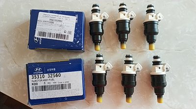

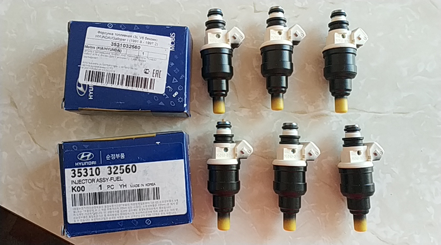

Всем привет! Продолжаю бороться с плохой заводкой на горячую.
Форсы оказались не причем, поставил новый комплект, ничего не поменялось, кроме того что переть машина лучше стала.
Был поменян датчик температуры.
Сделал замер давления топлива, в стену насос давит 4,5 атм, в рампе при хх 3 атм примерно, если газовать поднимается где-то до 3,2-3.3 атм.Отсоединяю вакуум давление поднимается до 3,5 атм. С пережатой обраткой до подымается до 4. После выключения двигателя давление потихоньку опускается до 2 (гдето минут за 30-40 )и в таком состоянии остается
Куда еще копать? Гдето читал что у кого-то эта проблема решилась заменой мозгов. В общем хз, может забить?
