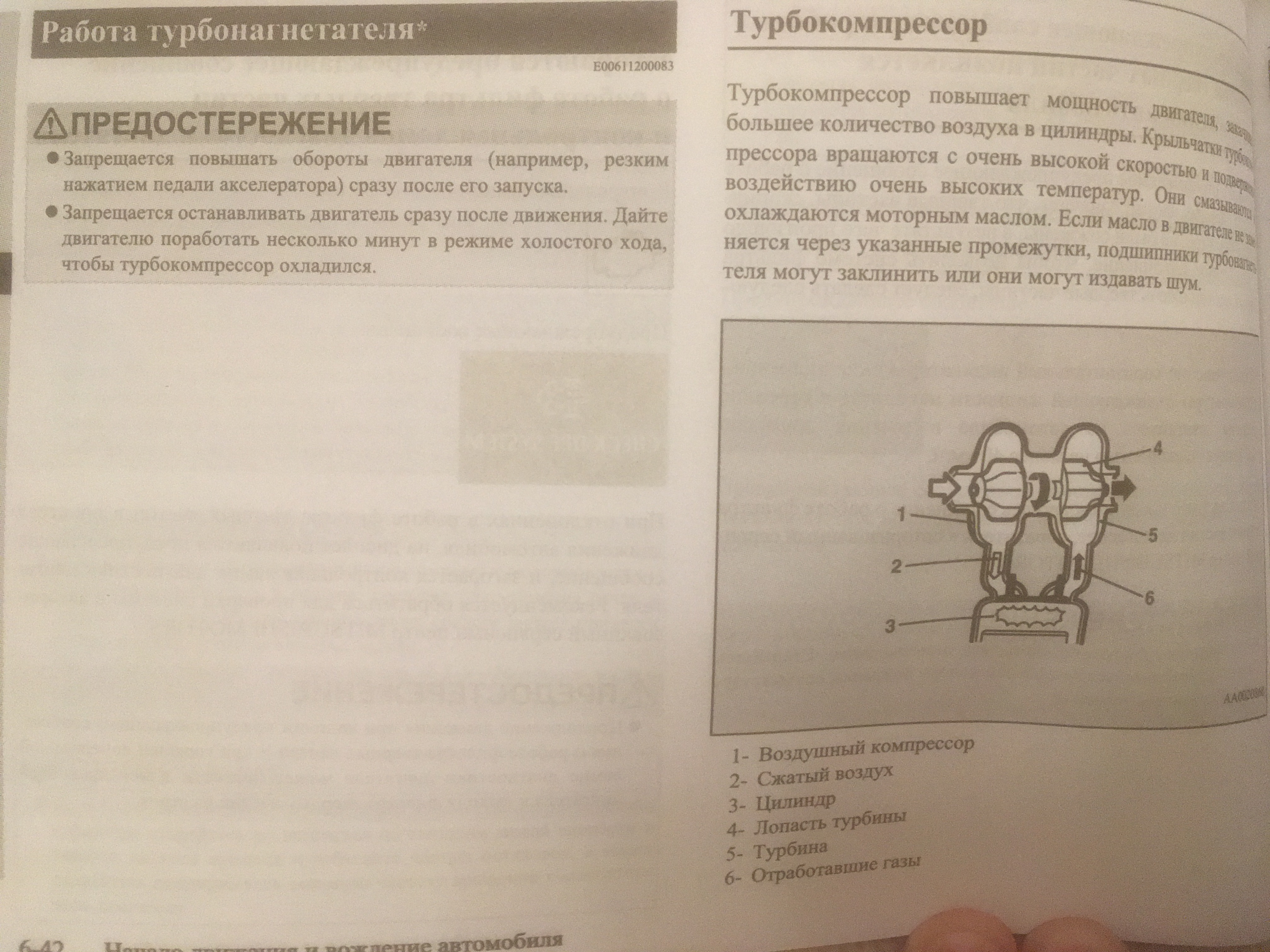

Прежде чем давать советы, тем более на уровне предположений. Нужно хотя бы ознакомиться что по этому поводу говорит производитель в мануале. http://pajero4x4.ru/bbs/phpBB2/download ... &mode=view. А там между прочим русским по белому: "запрещается останавливать двигатель сразу после движения" и ни слова по трассе, не по трассе, быстро или медленно ехал, с нагрузкой, без. Просто тупо: двигался, охлади турбину. Прав производитель, не прав или просто перестраховывается, ну его на х... разбираться, лучше выполнить. А уж как реализовать, турботаймером, или минутку посидеть, это каждый сам решит. Я понимаю, что человек не владеющий МПС III, скорее всего не владеет и мануалом, но в соседней теме всё уже написано.GolosOFF писал(а):Хотел задать тот же вопрос, но удержался.IVM писал(а):Вы уверены, что Вам нужная функция турботаймера? В принципе, в современных авто решают как-то вопрос охлаждения турбины
Турботаймер в нормальных условиях может быть полезен только на трассе, когда идёшь под хорошей нагрузкой и достаточно резко останавливаешься, тут сразу глушить мотор нежелательно. Ну так можно в этой ситуации минутку постоять на холостых.
Далеко не каждый установщик в состоянии реализовать турботаймер на кнопочной машине.

Не увидел противоречия.VAZ писал(а):Прежде чем давать советы, тем более на уровне предположений. Нужно хотя бы ознакомиться что по этому поводу говорит производитель в мануале. http://pajero4x4.ru/bbs/phpBB2/download ... &mode=view. А там между прочим русским по белому: "запрещается останавливать двигатель сразу после движения" и ни слова по трассе, не по трассе, быстро или медленно ехал, с нагрузкой, без. Просто тупо: двигался, охлади турбину. Прав производитель, не прав или просто перестраховывается, ну его на х... разбираться, лучше выполнить. А уж как реализовать, турботаймером, или минутку посидеть, это каждый сам решит. Я понимаю, что человек не владеющий МПС III, скорее всего не владеет и мануалом, но в соседней теме всё уже написано.GolosOFF писал(а): Турботаймер в нормальных условиях может быть полезен только на трассе, когда идёшь под хорошей нагрузкой и достаточно резко останавливаешься, тут сразу глушить мотор нежелательно. Ну так можно в этой ситуации минутку постоять на холостых.
Любой ДВС после продолжительной работы под хорошей нагрузкой нежелательно глушить сразу, даже атмосферный. И точно так же любой ДВС после банальной поездки с работы, если она завершается проползанием по дворам с черепашьей скоростью, можно глушить сразу. Сильно сомневаюсь, что 4N15 в этом смысле отличается от всего остального. Но если вдруг это так, и турбина 4N15 греется при движении на околохолостых оборотах, сие есть грандиозный косяк конструкторов, и тогда в ближайшем будущем мы сможем наблюдать массовый падёж турбин. Однако, что-то мне подсказывает, что такого не будет.

Есть два варианта. Можно попытаться понять, в чём физический смысл тарахтения на холостых, можно тупо следовать инструкции. Всё бы ничего, но в мануалах к современным моторам регулярно пишут, что глушить можно прям сразу вне зависимости от. Происки экологов. То, что в мануале к МПС-3 написано другое — замечательно. И даже с перестраховкой, ибо без уточнения, после какого движения, чтобы даже окончательно тупой пользователь не задумывался, хотя при движении с низкой скоростью турбина охлаждается ничуть не хуже, чем на ХХ.VAZ писал(а):Давай не будем заниматься словоблудием. ИМХО между фразами:" Любой ДВС после продолжительной работы под хорошей нагрузкой нежелательно глушить сразу, даже атмосферный" и "запрещается останавливать двигатель сразу после движения" не то что противоречия, а эти фразы несут разный смысл.
И при чём тут турботаймер? Сам же призывал не заниматься словоблудием.VAZ писал(а):А так то есть тут среди нас коллеги, которые соврать не дадут и им посчастливилось поменять турбину в период г.с. даже на 4М41 160л.с. при наличии турботаймера.
