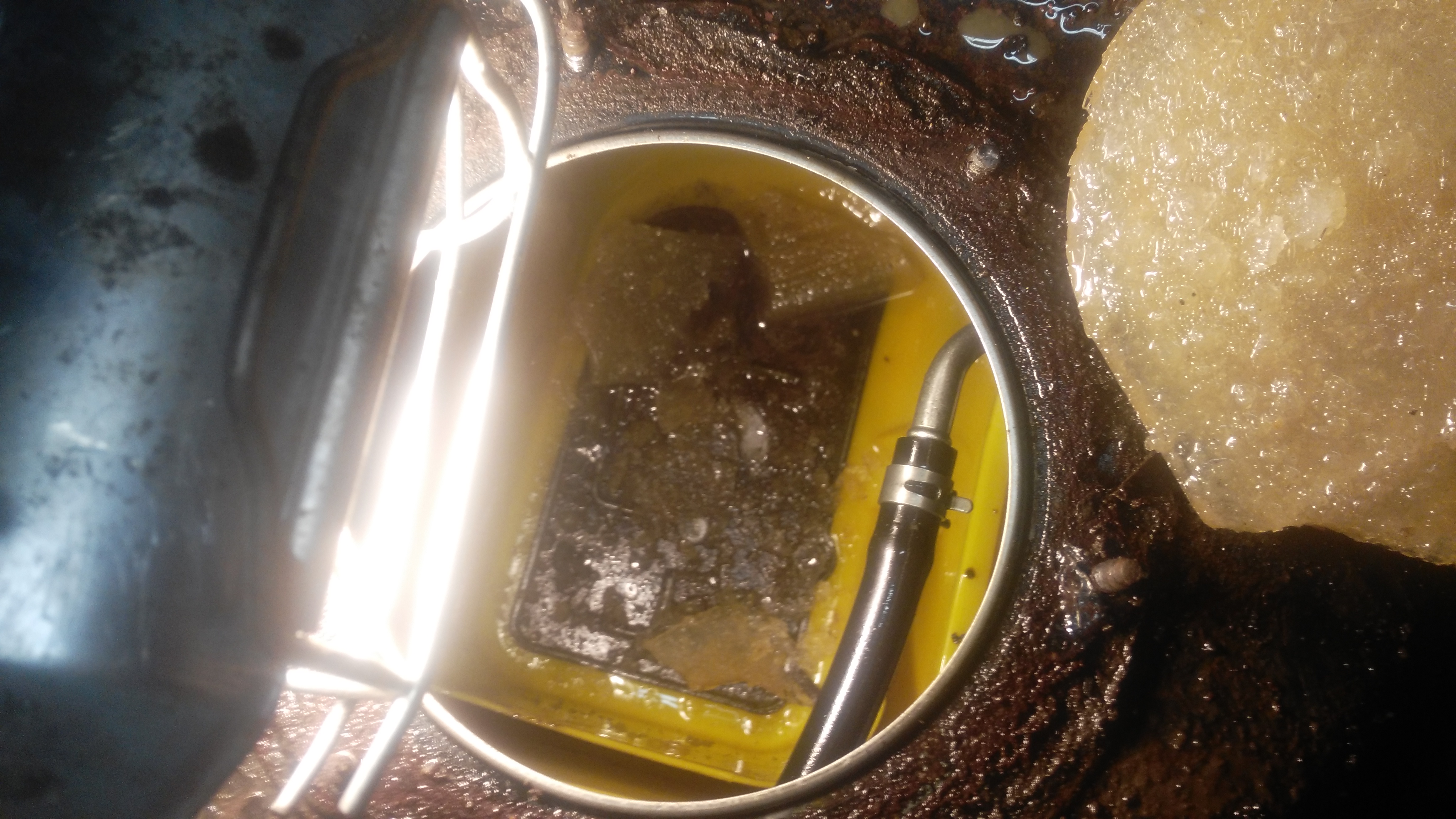

Был у меня случай, когда в лягушке садилась кнопка. Был забит приёмник и фильтр. Я уже выкладывал эту фотку, но на всякий случай продублирую.

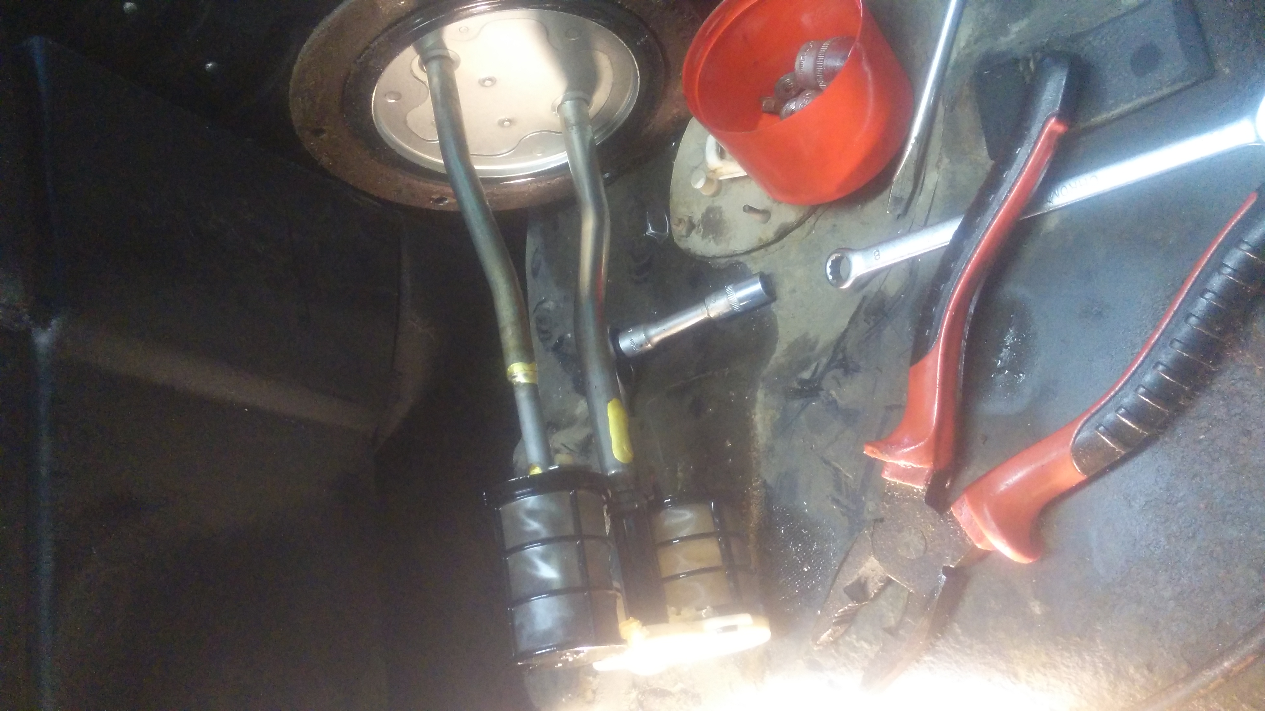

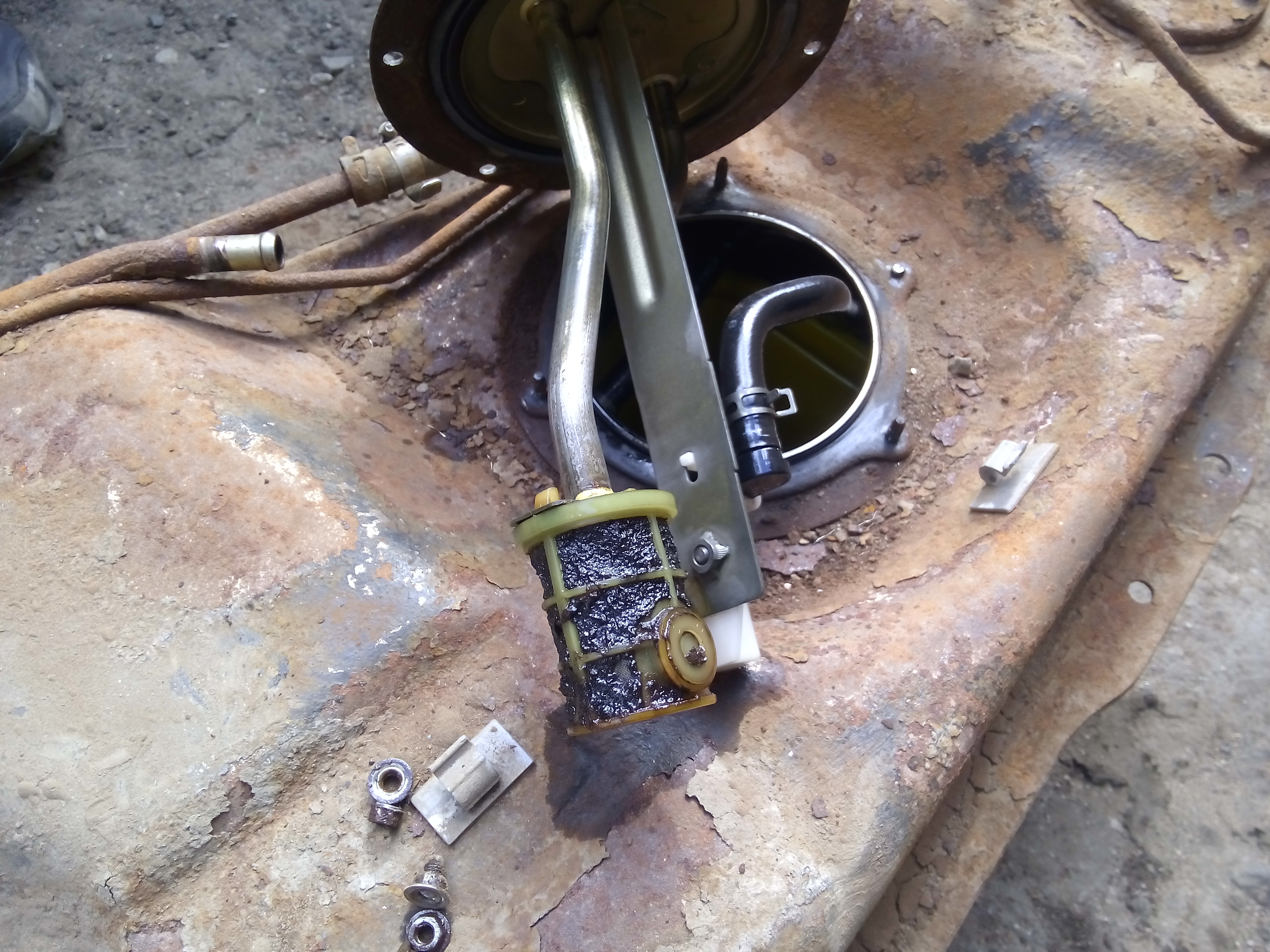

Снял вчера бак,фильтр.а там жопа

А сетки у меня в хорошем состоянии

Варить бак смысла нет.все равно дальше гнить и течь будет.придется заказать новый или хороший б/у

Там и не понятно от середины и к заду..в том году мне заднюю часть варили

tsarbolt писал(а):А сетки у меня в хорошем состоянии
дело не в топливоприёмной сетке, у тебя осадок. А на фото выше другое. Какой-то бутерат каторый смешался с ДТ. Сепар есть? Думаю что нет.

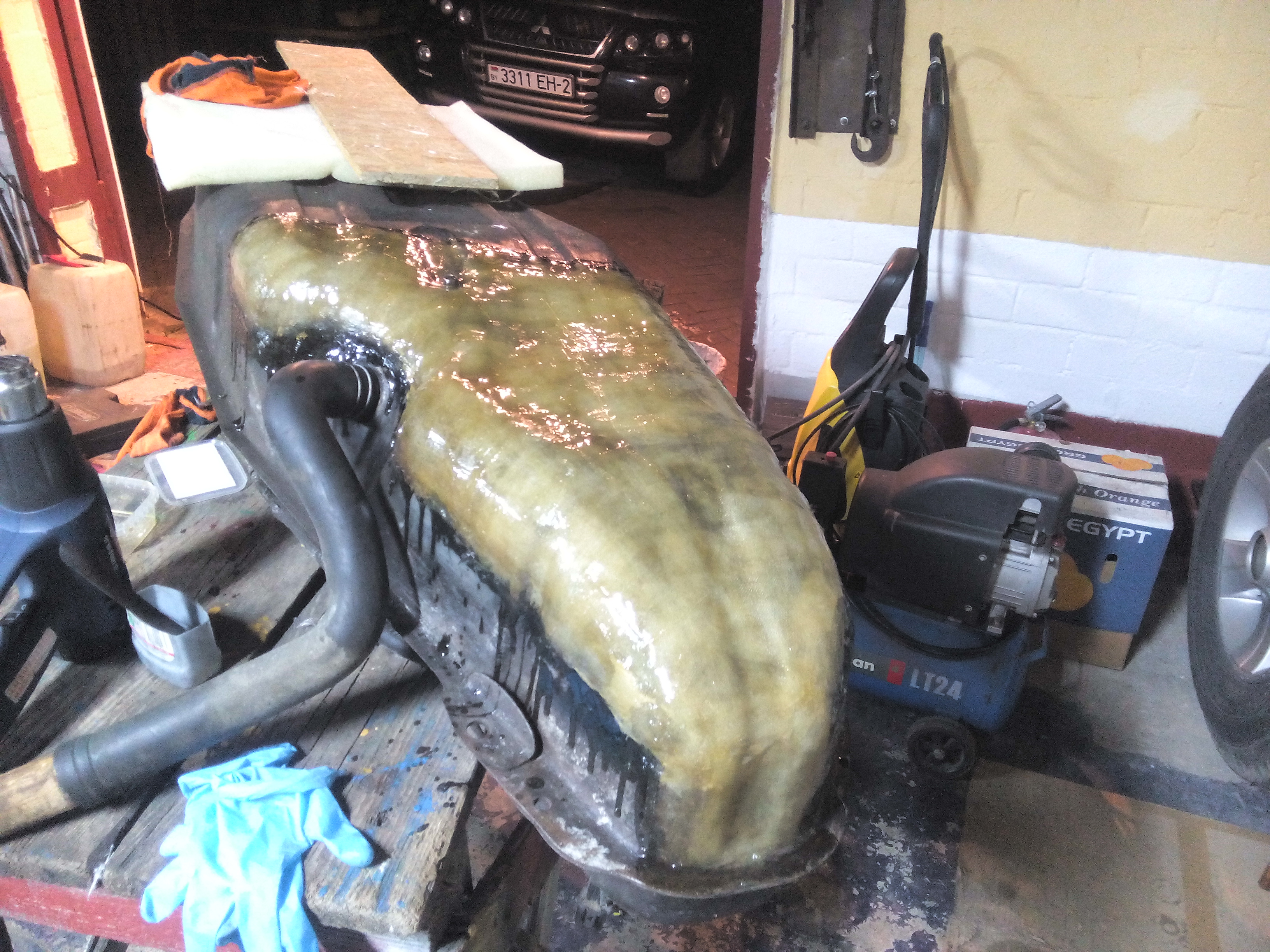

Когда меня просят реанимировать бак хоть на полгода, я бак обдираю до металла, обрабатываю преобразователем, грунтую кислотным грунтом и крашу в несколько слоёв.
Если требуется сработать понадёжнее, нижнюю заднюю часть (она всегда наиболее побита ржой), также зачищаю до металла и обрабатываю преобразователем ржавчины, но вместо грунта и краски закатываю в стеклопластик на полиэфирке, слоем миллиметров в пять-семь.
И что интересно, оба способа, ска, работают и работают.
