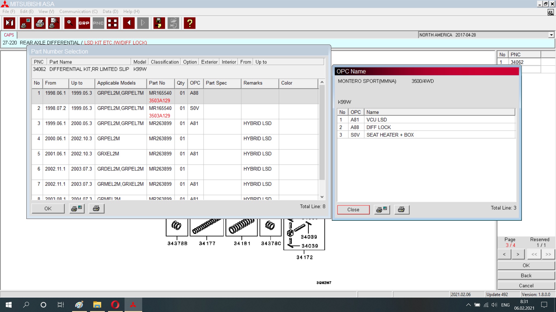

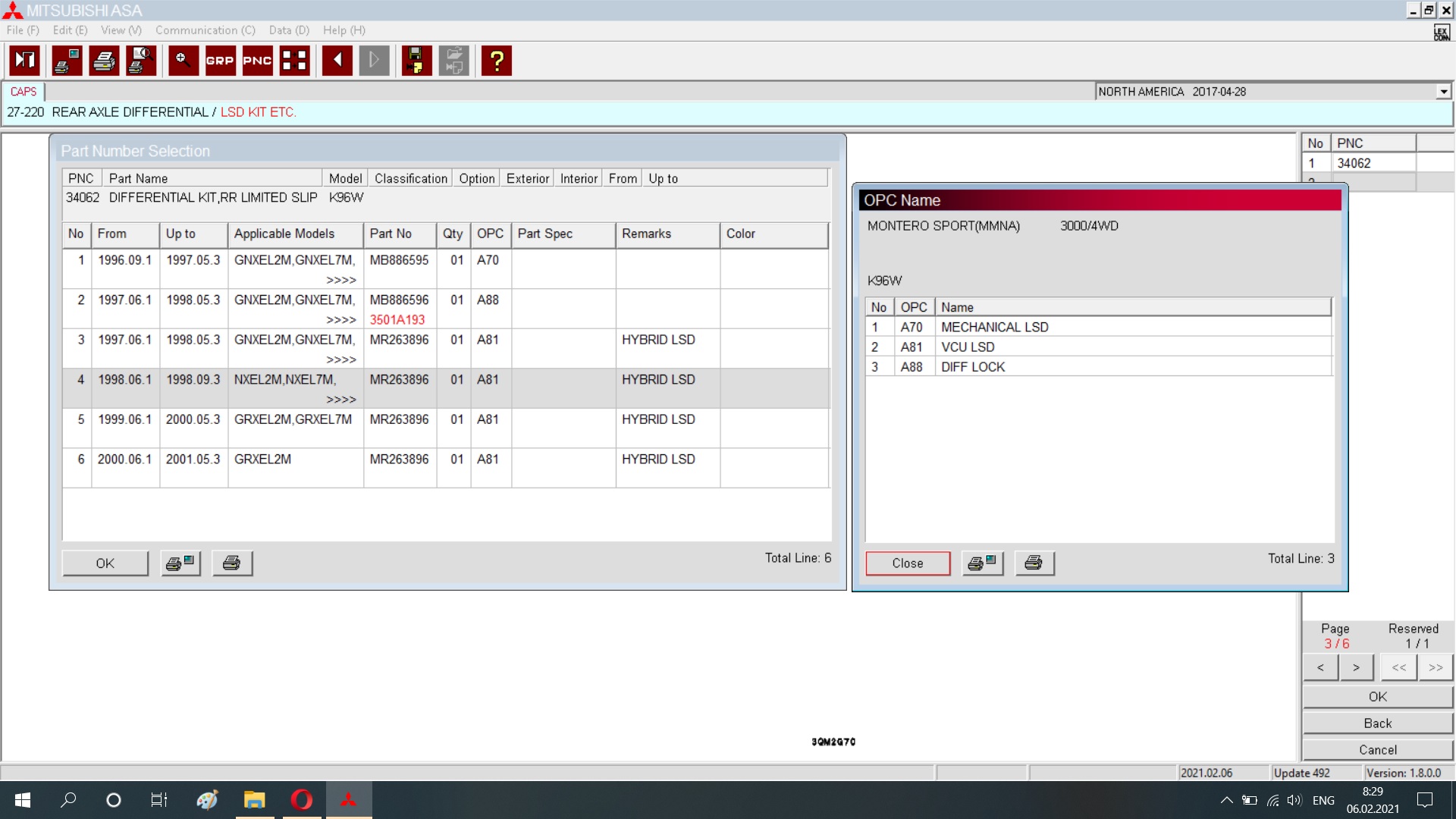

У Европейца один вариант MR263896
А вот Америка развлекается )
VCU LSD на сколько я понимаю это с вязкомуфтой. Перевода от производителя нет.(

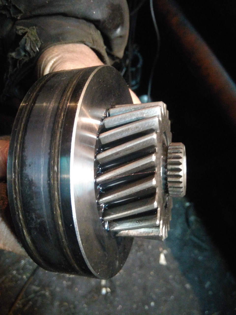

VCU LSD = HYBRID LSD = опция A81
это червячный типа торсена "подпертый" маленькой закрытой заваренной шайбой-вискомуфтой по типу, как в раздатке супер-селект стоит за центральным дифом

собственно поэтому оно обозвано "гибридом"

Здравствуйте. Как отличить при заказе на разборе во Владике lsd hybrid от простого lsd? Спасибо!
