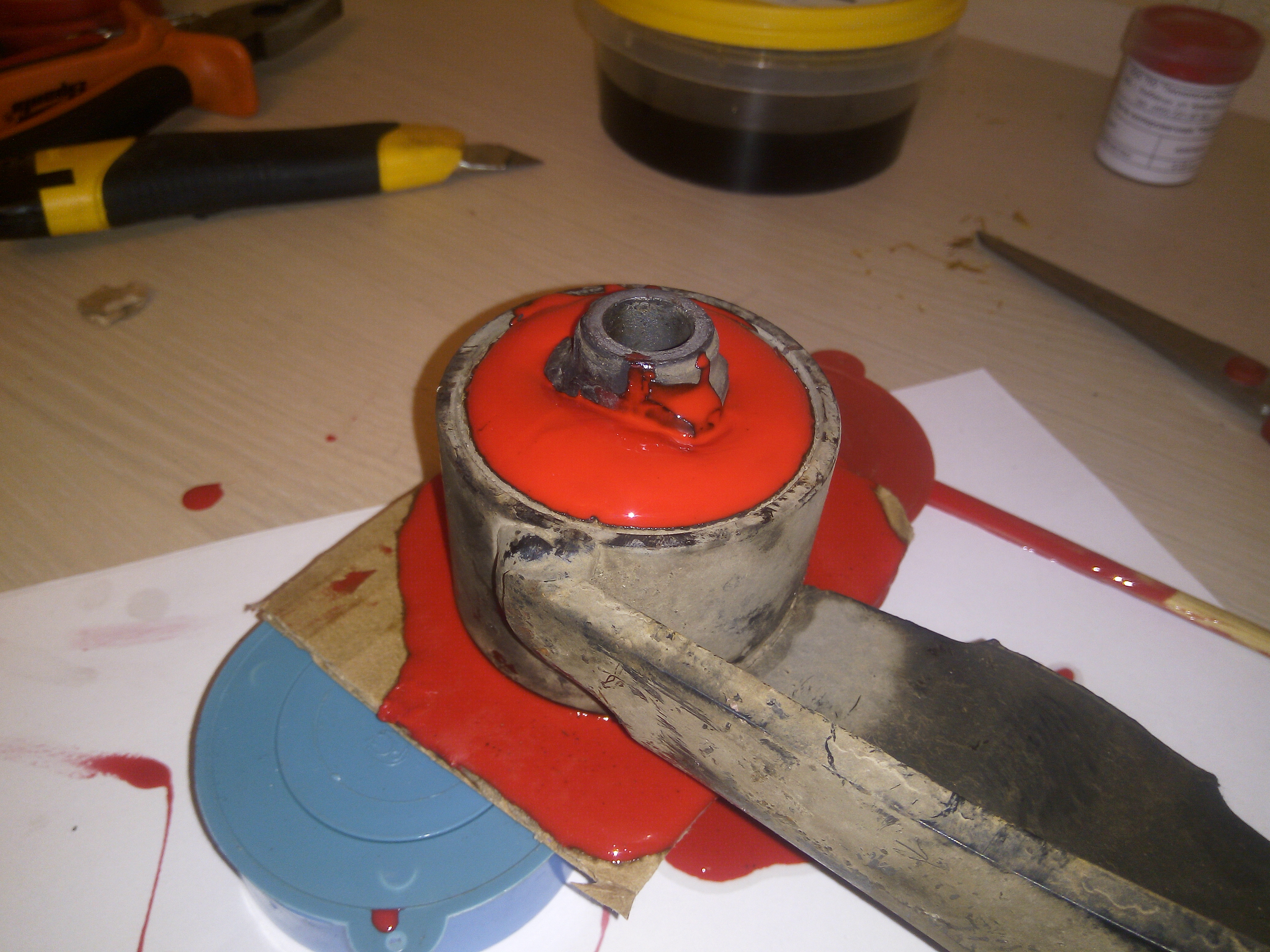

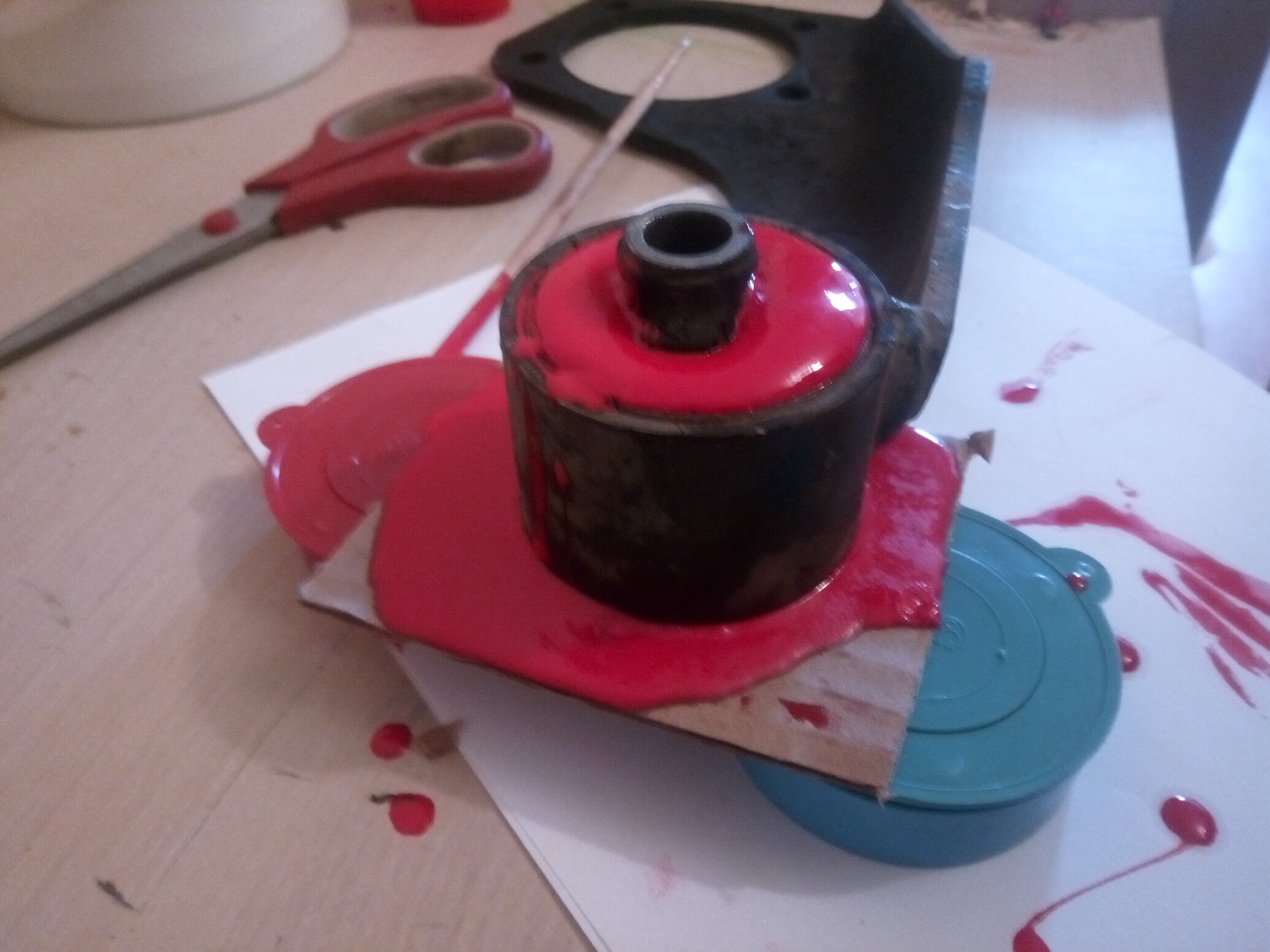

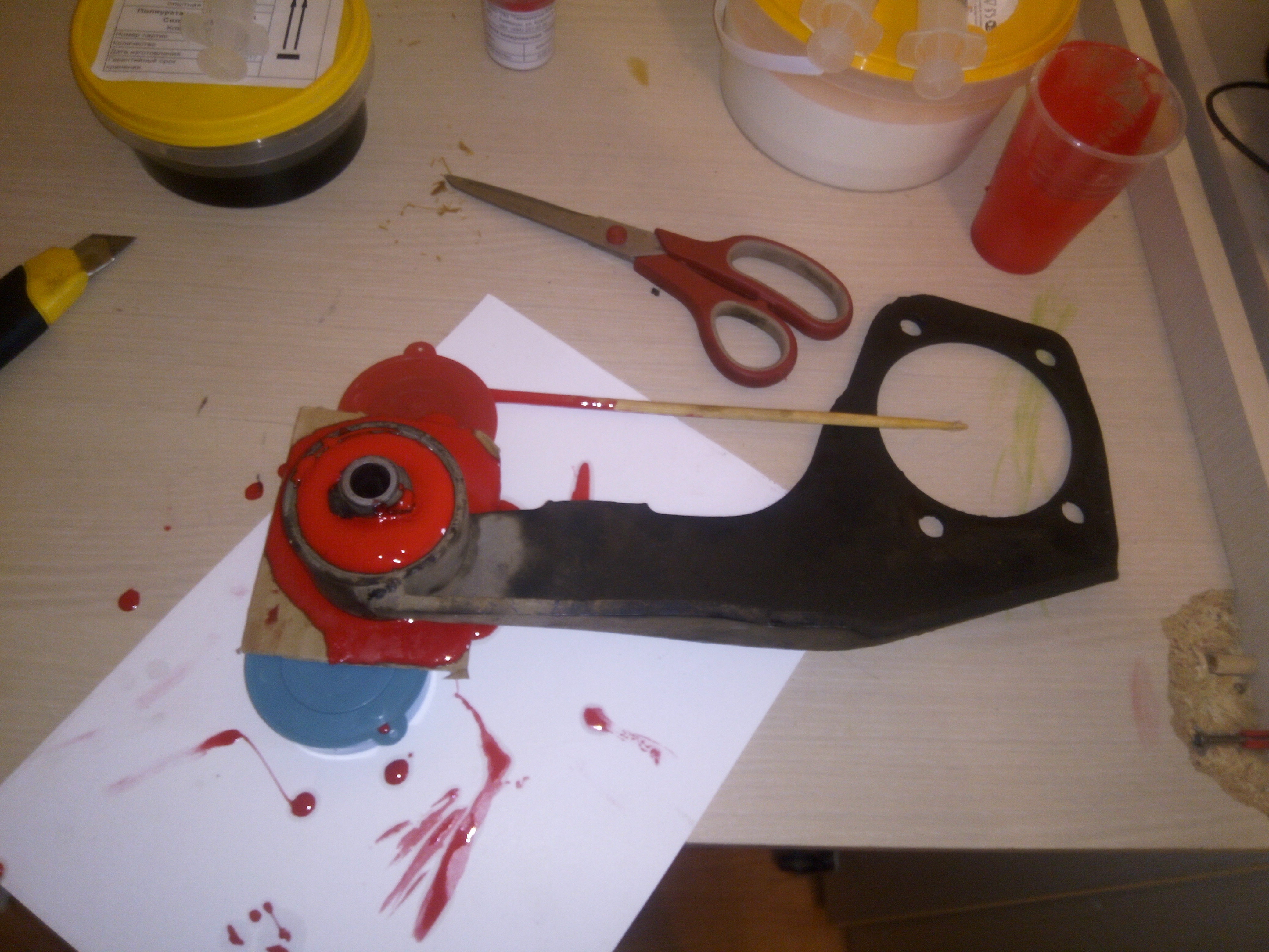

Залил. Полет нормальный. Машина на старых амортизаторах катит аки новая. Правда чую все равно скоро надо будет новые заливать, как и говорил, сильно мягкий полиуретан выбрал. Буду 95ть по шору заливать потом.
А так нормально, и даже удобно. Не надо покупать и ждать. Можно жесткость самому выбирать. Я еще к тому же колер красный купил, так что все что меняю на свои ядовито-кросного цвета.
Кому надо могу сказать что и где брал. Вдруг кто тоже надумает сам лить...
Пы.Сы.: на крайслерах (300С и Пацифика) есть сайленты подрамника. Так вот многие их делают их железа целиком. Дык вот я ща на обоих своих крайслерах планирую их тоже залить. Там экономия реальня, каждый сайлент по 8тыр стоит.

Главное компонент А мешать хорошо и долго! На своей шкуре прошел! Он разслаивается и потом не твердеет никада. Ну и када смешали тоже минут пять минимум мешать надо.
На видео в Ютубе показывают что они резину полностью убирали. Не советую. Там резина уже прикипела к металлу и добится такого от полиуретана будет сложно или дорого. Проще оставить немного резины на металле и лить уже на него.

Lev1982 ты это первый раз делаешь? или уже был успешный опыт?
Просто у меня знакомый тоже заливал, 1-2 месяца и капец.
В интернете. на форумах, мы так и не нашли рецепта, у всех кто делал саленты, быстро разбивает.
Всё хорошо только у тех кто продаёт, естественно на словах.
Если твоё литьё испытано, пиши че да как.

Заливал сайленты переднего моста первый раз. Поэтому так все не красиво. Сайленты амортизаторов это был второй залив.triode-master писал(а):Lev1982 ты это первый раз делаешь? или уже был успешный опыт?
Из практики могу сказать что основное это подобрать жесткость полиуретана и выдержать технологию. Главное отличие от резины, это то что можно жесткость подобрать. Если они будут слижком мягкие их разбивает так же как и резину. Я перед заливкой немного попробовал на прочность небольшие кусочки залитые в стаканчике. Проверял на то как они отклеиваются и потом бил молотком. 95 по шору хорошие и прочные но жесткие. Думаю купить еще 80 по шору что бы было что то среднее.
По ходу испытаний буду отписываться что и как.
