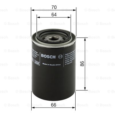

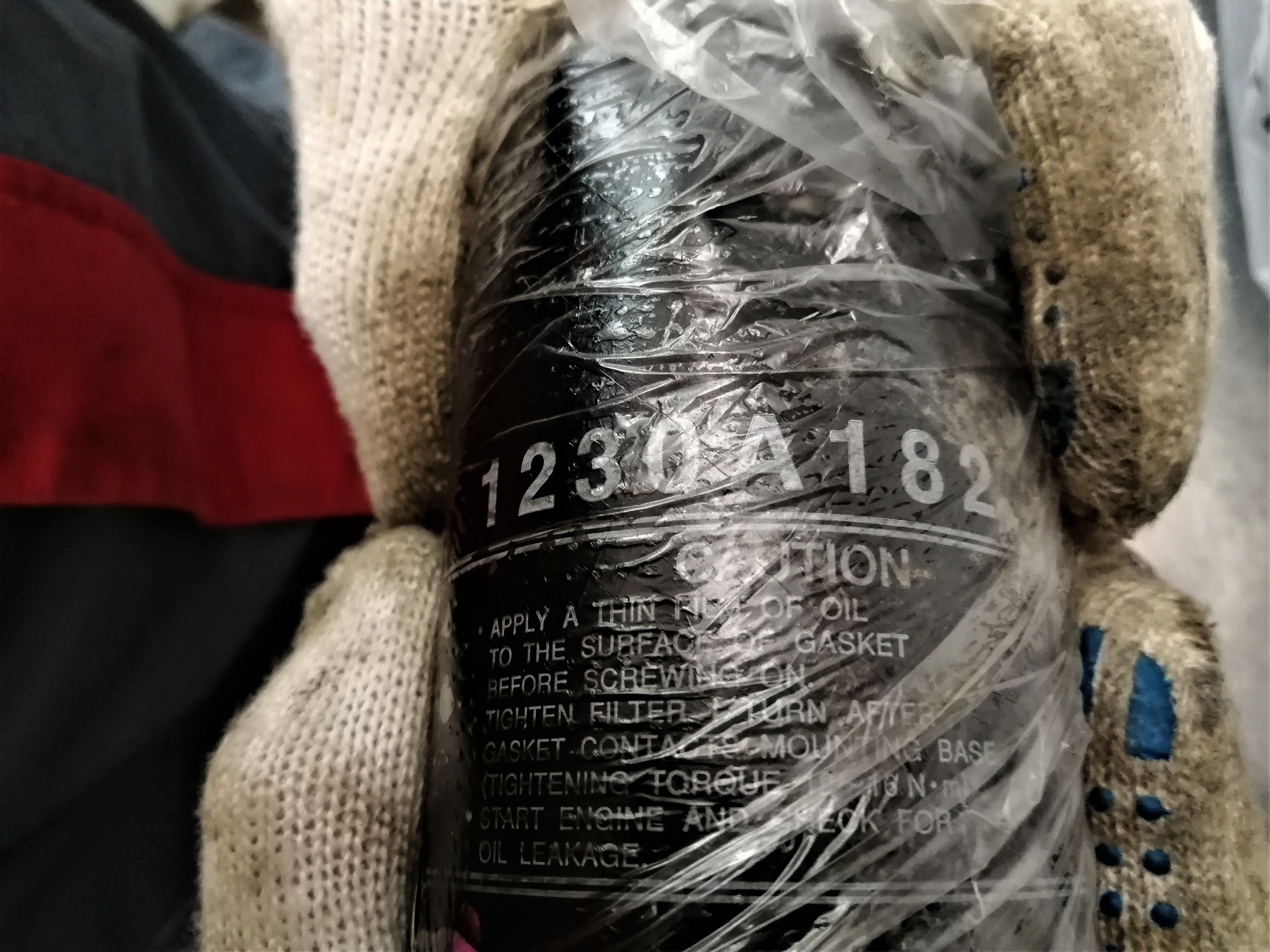

Сегодня сделал нулевое ТО после первой тысячи км.
Масло привозил свое, фильтр тоже. Фильтр оказался немного не такой, родной чуть выше примерно на сантиметр - полтора.
Покупал MZ690115 как замену оригинала, а по факту там был установлен с завода с артикулом 1230A182. Проверил на наличие, оригинал тоже есть в интернет магазинах, но ценник намного больше чем у того который а изначально взял.
Оригинал 1230A182 - 1090 руб.
Замена оригинала MZ690115 - 250 руб.
Вообще поразил маленький размер фильтра, на прошлом спорте фильтр был в два раза больше и по диаметру и по высоте, а объем масляного картера на два литра меньше. А теперь сделали все наоборот. Непонятно....

Масло сильно черное было?

Струя абсолютно черная, непрозрачная. На салфетке серое. Проехал всего 1100 км. Механик сказал что с завода залита минералка.

Он так сказал, чтобы оправдать замену после 1 тысячи км :)
Напик надеется на 4д56 миллион проехать, так что на 4н15 нормальной прошивки с чистым маслом скорее всего не будет. Да и на 56 с чистым маслом тоже никто кроме создателя прошивки не ездит.

:*ROFL*: :*ROFL*: :*ROFL*:
MZ690115 идёт на спорты-2 бензиновые,а на аутлендеры.он мелкий для дизеля.

Вообще в качестве замены бьется огромное количество артикулов. Видимо очень популярный посадочный размер и резьба.
Производитель в эмиратах дает еще такую замену MD352627
а по каталогам подходят
MD135737
MZ690116
MZ690115
Ну и соответственно к этим заменам от производителя подходит еще уйма неофициальных предложений от сторонних производителей.
Думаю еще посмотреть
MANN W6103
Он самый высокий из всех, а так же обозначен клапан. И производитель неплохой.

Так оригинал который стоИт с завода 1230A182 по размерам такой же, только стОит почти в 4 раза дороже. Может конечно там картридж в оригинале стоИт из какой нибудь супер-пупер бумаги, но однако, что то верится с трудом.
Оригинал 1230A182 чуть повыше чем MZ690115

каталог бош выдает F 026 407 025
высота 86мм тоже считаю коротковат, я на УАЗ длиннее ставлю
Bosch F 026 407 025.jpg (14.56 КБ) 2480 просмотров
