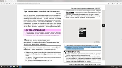

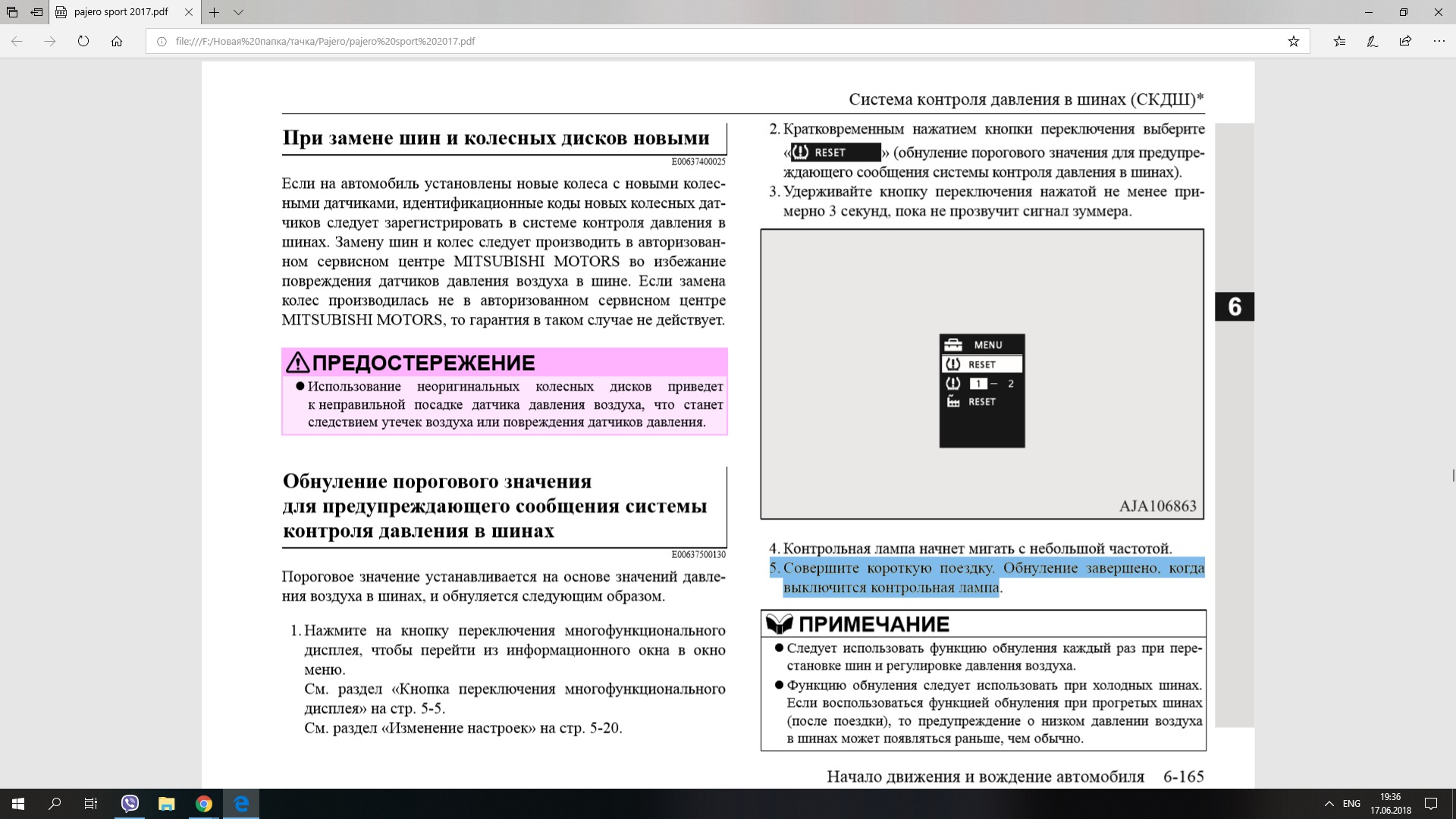

Формально вроде как можно самому настроить порог срабатывания. В мануале написано, что после установки второго комплекта колёс, нужно выбрать прописанные датчики 1 или 2 и сделать сброс системы. После чего проехать N-e количество метров, и таким образом система запомнит выставленное значение давление в колёсах. Т.е.теоретически можно поставить второй комплект с давлением например 1,5 очка и это будет верхняя граница. Правда непонятно тогда на каком уровне сработают датчики. Если при тех же 1,5 очках, то и смысла никакого нет, будет реагировать ошибкой. Отсюда вывод: на мудовой резине толку от этой системы нет.
