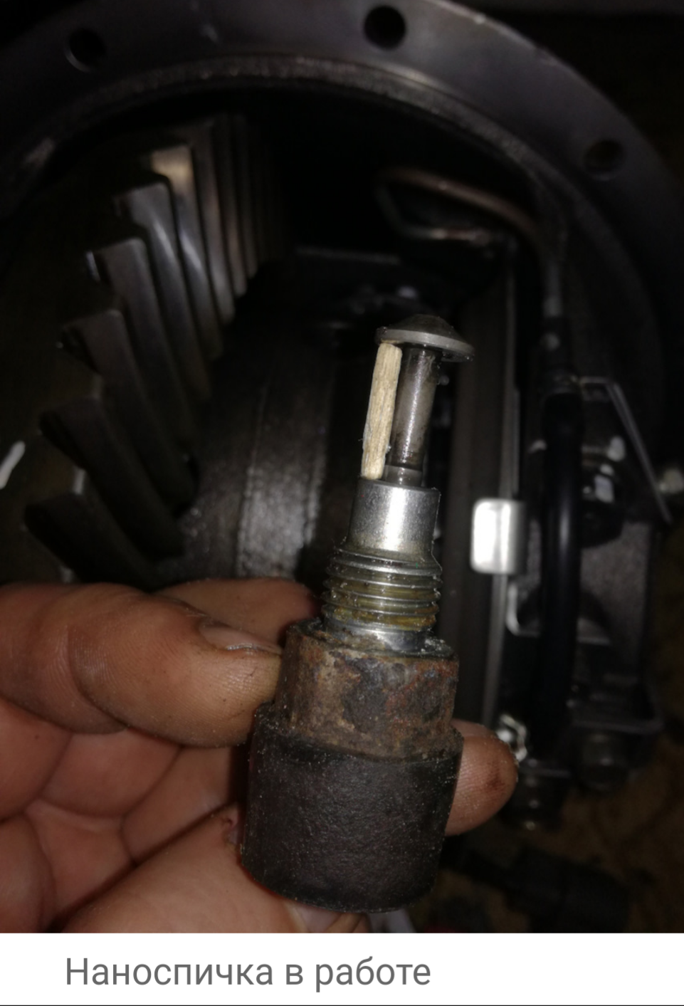

Я тут также разбирался на предмет моргания лампочки,при включении блокировки. Проверил всё,включая давление,которое качает насос. Нашёл нерабочий датчик в корпусе дифа,он отвечает за лампочку. Так что блокировка может работать,просто индикация это не показывает. По мануалу,насос должен включаться не более, чем на 5 сек. Смотри сам насос, в нём датчик отключения по давлению.AKBAMAH писал(а):Чем закончилось? Такая же фигня ... моторчик дует постоянно при нажатии кнопки, блокировка не блокируется, моргает индикация постоянно... В прошлом году все работало

Обращаю ваше внимание!
Если выкрутить и выдернуть этот датчик из дифа.
Обратно вы его не установите, не разобрав диф

Re: Задняя межколесная блокировка
Даже забивать не буду
Пол дня потеряно и проволочками и спичками и даже резьбу немного стачивали...
На тройке говорят ставили без вопросов...
в итоге пока диф не открутили и не сняли крышку, шляпку этого датчика обратно не заправили )))
Может имеет значение какой диф? Они и с блокировками тоже разные оказывается
Саня, в твоём случае уже все просто. Диф считай разобран. Имелось в виду именно снять эту самую крышку что бы помоч заправить шляпку за кольцо.
А вот при собраном дифе стоящем на машине, импосибл
Ну, извиняйте, друзья!
Вон мост, вот датчик... не получилось у нас на собранном редукторе как не крути. И руки вроде бы не крюки )))
Два редуктора на разборке лежало, пробовали на снятом датчик поставить, запулив эту шляпку за кольцо. И спички так же в распорку ставили... Фигушки!
Кстати!
У меня есть живой б/у редуктор! Ну, как дивой. Подшипник завыл какой то. Сняли, заказать новые подшипники времени не было и я вкатил контрактный редуктор. А в старом нужно только поменять три подшипника и три сальника на них, раз уж снят и разобран. Но если у тебя реально мембрана порвана, то достаточно заменить ее.
Знаю случай, когда в эту мембрану дунули три атм она и лопнула
Но чаще из строя выходят именно трубки резиновые, идущие от компрессора до этого «бублика» как его ещё называют.
Иначе он у тебя никогда не покажет что редуктор включился на блок
Кстати!
Ставить то ты его ставил, а за кольцо внутри редуктора, ты этот грибок у датчика, завёл? ))Саня писал(а):Хэ, я его и на собранном снимал и ставил. Проводочки паял
