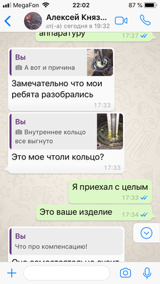

Пришло время III серии блокбастера про топливные баки от ПаджероШоп.
начало эпопеи - здесь http://pajero.pro/bbs/phpBB2/viewtopic. ... 5b699748ed

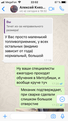

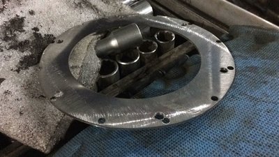

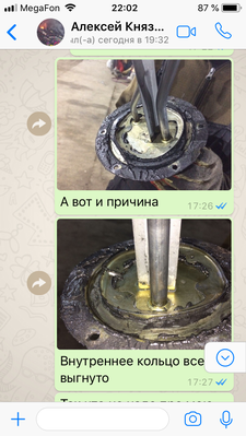

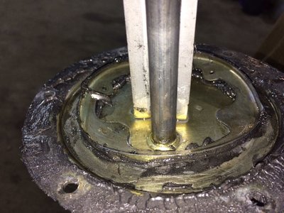

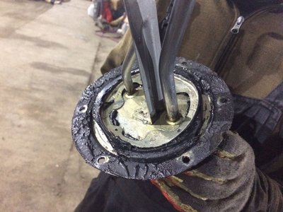

Кратко предыстория: в декабре 2017 года был заменен бак на экспериментальную(!) версию бака для коротыша PIII. Через месяц бак потек и я приехал на гарантийную замену, замена длилась 2ое суток (не могли нормально прокачать систему), были всяческие танцы с бубном (включая замену форсунок и многое другое), в итоге при 100500 снятии/установке бака были наконец обнаружены в том числе: выгнутое внутреннее кольцо топливоприемника, была спешно выточена замена, все густо залито герметиком и машина победно уехала из сервиса (27 января 2018 года). Вот цепочка фотособытий на эту дату:

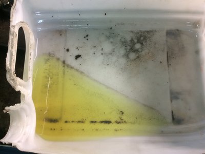

Что имеем на сегодня 18.09.2018, с момента окончательного ремонта бака, переборки ТНВД и замены форсунок - автомобиль проехал всего 7500 км. Теперь у машины все признаки неисправности топливной системы ("троит" в положении селектора D и R, два раза даже заглохла при движение на малых оборотах, сильно колбасит при включении кондиционера, очень тяжелый пуск мотора и на горячую и на холодную). Тут же был совершен заезд в ближайший сервис и был заменен топливный фильтр - вот что было у него внутри:
Разумеется, понятно - в баке куча дерьма и теперь основной вопрос только в том - смог ли штатный топливный фильтр справится с изобилием этого дерьма или "песня та же, пою я же" - снова переборка ТНВД и замена форсунок, которую я произвел 7500км назад (заправлясь только на Лукойле, только на фирменных азс - понятно, что не панацея). Понятное дело, что первая мысль была, что это все попало в бак через заправочный пистолет, виноватых нет и т.д. и т.п. К тому же вариант окалины при сварке бака отметался - во время гарантийной замены все сотрудники ПаджероШопа стояли кто с чистыми тряпками, кто с магнитами, кто с фонарями - лишь бы не загубить только что перебранный ТНВД.
Каково же было наше общее удивление, когда сняли бак - неоригинального размера прокладка топливоприемника...провалилась в бак вместе с густыми следами герметика, бак снова течет - явно из-за этого.
Ну и теперь, когда бак и магистраль прочистят и продуют остается только молиться, что герметик - не песок и не металл, и возможно насос уцелел.
Не ставьте липовые баки, вот основной мой посыл.
