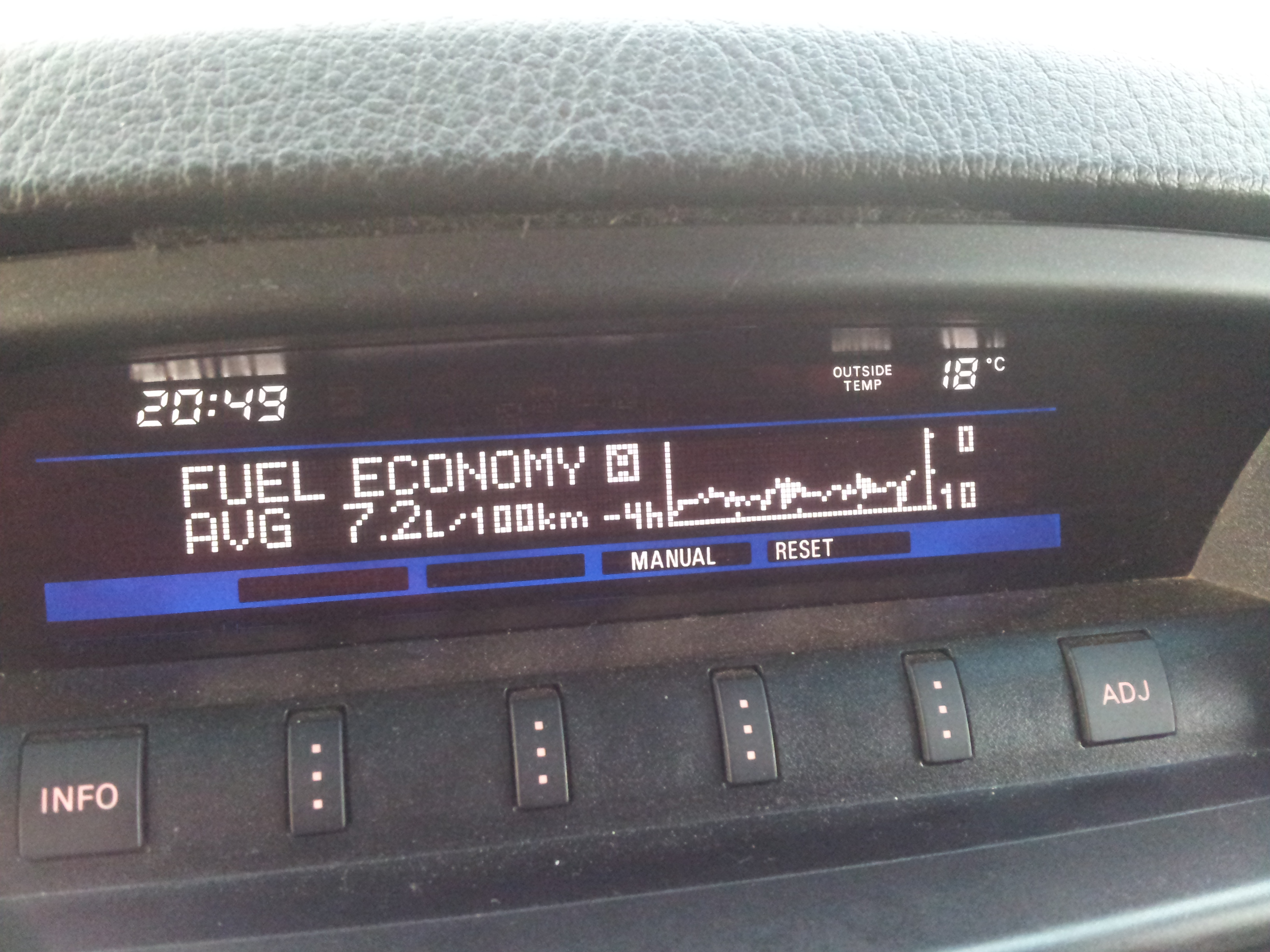

Поездка Москова- Псковская обл, 620 км. Мне, кажется, ту все дело в манере езды. Нужно ногу на педаль газа, реже класть и все!
