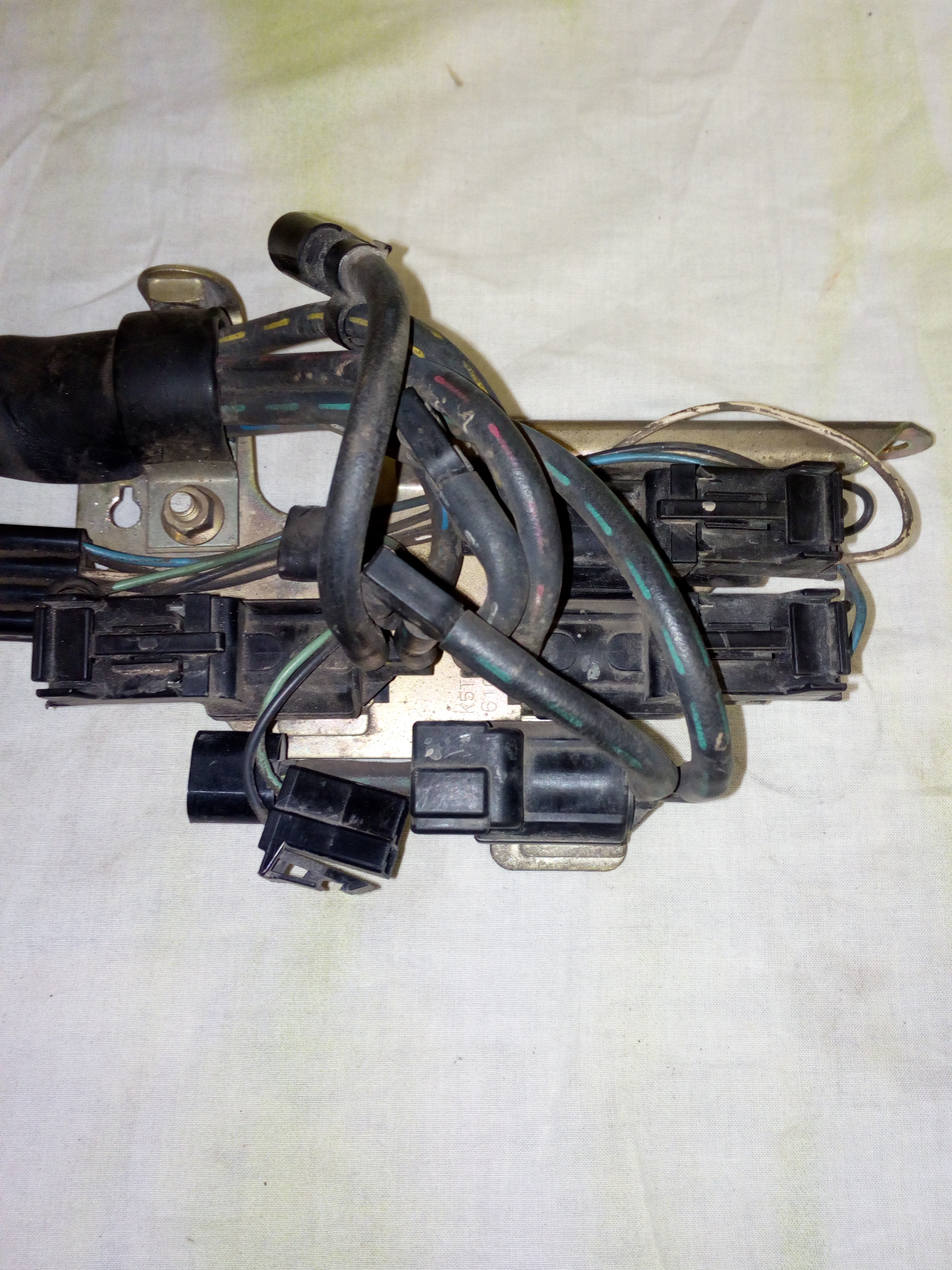

За глушение мотора отвечает нижний актуатор дроссельной заслонки. Я его на фото не вижу, небось в саже весь вот и не видать его. Сними аккумулятор и его поддон и должен увидеть блок управления соленоидов с кучей резиновых шлангов (на фото) надо восстановить подключение этих трубок к актуаторам дроссельной заслонки.

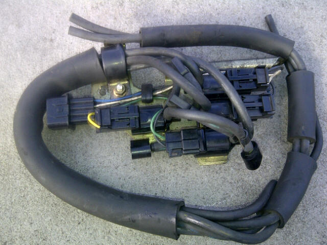

Две самые длинные трубки подключаются к вакуумному насосу. Трубку с синей пунктирной линией можно просто бросить, предварительно отключив фишку питания (на фото видно зеленый и черный провод), трубка с желтой пунктирной линией на верхний актуатор дроссельной заслонки, с красной пунктирной линией на нижний актуатор дроссельной заслонки. Т.е. в сухом остатке у тебя должна просто остаться неподключенной только трубка с синей пунктирной линией (это трубка ведет к клапану ЕГР, а у тебя он демонтирован).

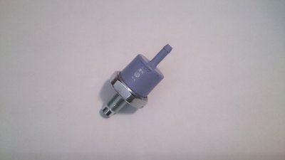

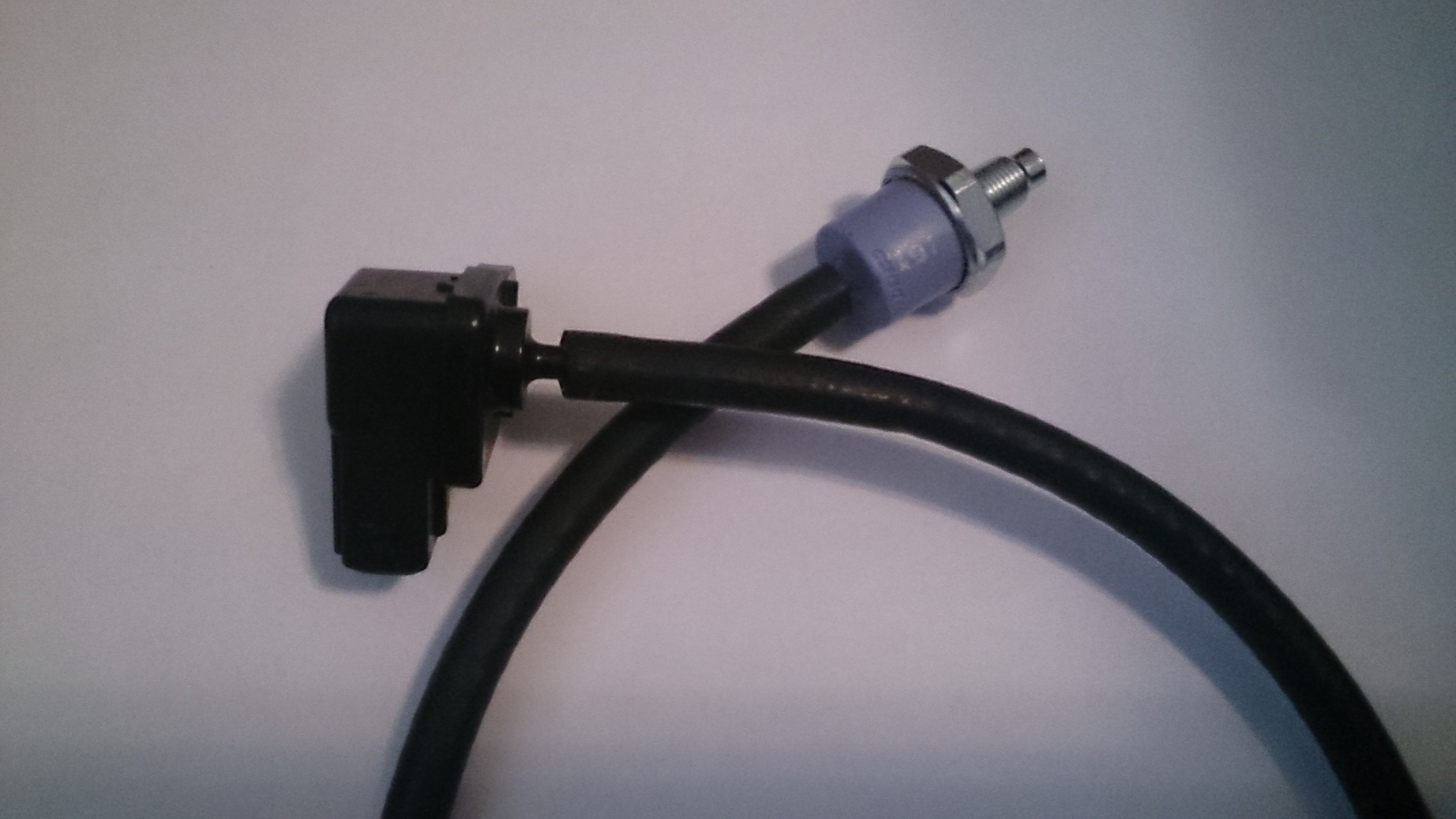

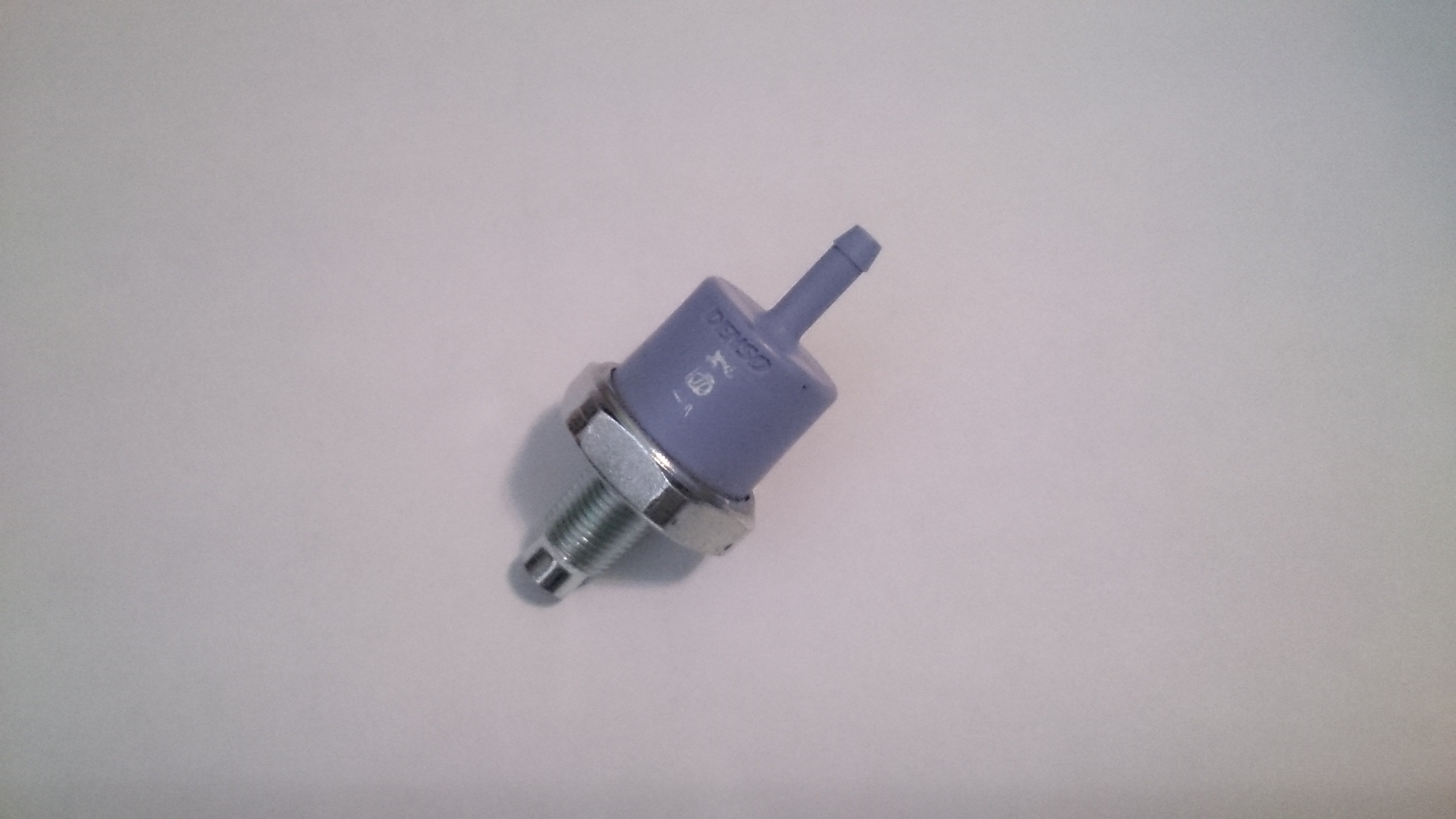

Слева от топливного фильтра стоит датчик буста, от него идет тонкий шланг, который нижним концом подключен к детальке фиолетового или розового цвета - это и есть фильтрик буста. Его открутить и промыть карбклинером, а затем хорошенько высушить. Если не высушить, пары карбклинера попадут во впуск и может довольно сильно бабахнуть при пуске мотора. Заодно и трубку проверь на продуваемость и целость.

Фото блока с отключенной фишкой соленоида управления ЕГР.

winter1971 писал(а):Слева от топливного фильтра стоит датчик буста, от него идет тонкий шланг, который нижним концом подключен к детальке фиолетового или розового цвета - это и есть фильтрик буста. Его открутить и промыть карбклинером, а затем хорошенько высушить. Если не высушить, пары карбклинера попадут во впуск и может довольно сильно бабахнуть при пуске мотора. Заодно и трубку проверь на продуваемость и целость.
Этот Фильтрик может можно новый купить ? не подскажите его каталожный номер
winter1971
Сообщения: 2948
Двигатель:: 4M41 дизель
Откуда: ЯНАО
Благодарил (а): 25 раз
Поблагодарили: 98 раз
Re: Помогите Новичку Заглушить правильно ЕГР
Сообщение winter1971 »
Да пожалуйста - ME191373
Стоит 1000-1100 примерно. А старый промыть не получилось? Механическим путем низзя, только химия и продувка.
А вот место сочленения его с впускным коллектором можно и механически проволокой прочистить, но уже без химии. Если химия попадёт в ВК при пуске мотора будет неслабый бабах.
