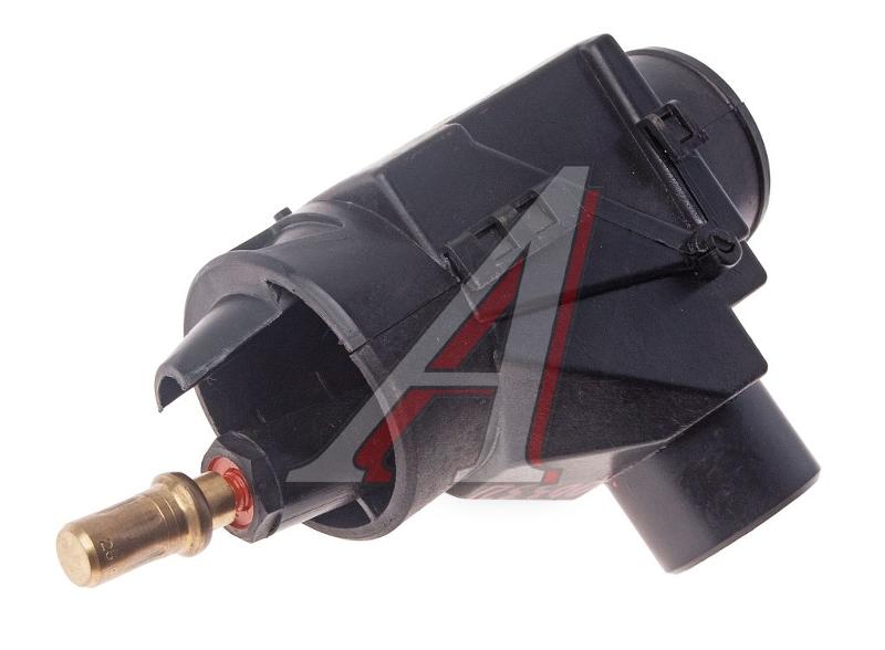

Ничё не найдешь ;-) Только автоматический переключатель зима/лето (Я вспомнил!!! Оот ВАЗ-08). https://krsk.au.ru/7367187/
http://www.global-cars.com.ua/products/ ... -8tk0bm9b1

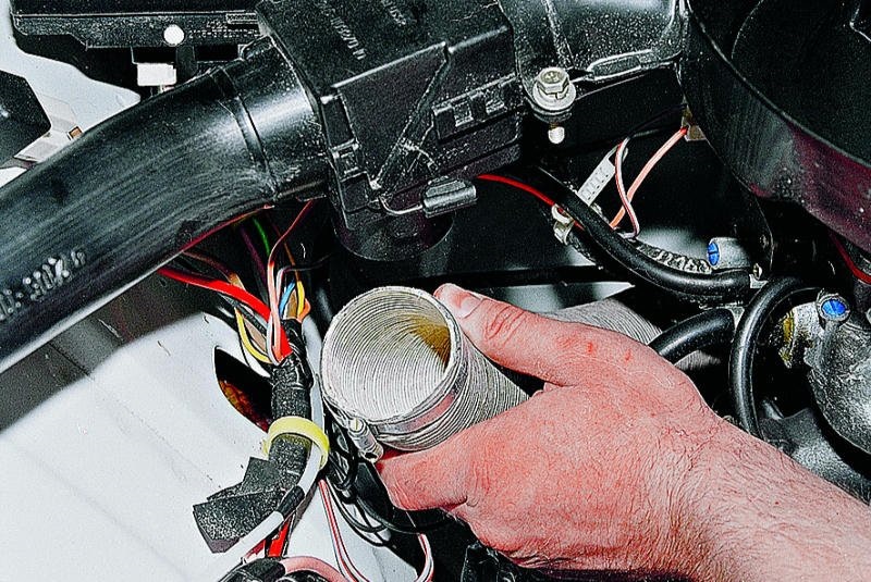

Но можно не выпендриваться ::-D: и установить ручной от АЗЛК, для начала ;-)
Серебристый, металлизированный шланг подает горячий воздух от коллектора
Обязательно нужна будет т.называемая "жаровня", закрепленная на выпускном коллекторе. Именно оттуда двигатель будет зимой брать воздух.

В д.случае карбюратор или впрыск - без разницы, Андрюх. Воздух-то подается и туда, и туда одним и тем же способом ::-D:
Если бы я жил где-то на северах, где настоящая и долгая зима, а не наши евросопли;-), то я уже дааавно бы сделал зимний впуск. :-) С ним двигателю живется гораздо комфортнее.

Двигатель сам засасывает воздух. И ему все-равно откуда его сосать ::-D: От радиаторной решетки или от коллектора.
Я же говорю, что при желании сколхозить эту систему вполне возможно. Но с нашими европейскими зимами, и учитывая что двигатель уже не карбюраторный, это не имеет особого смысла.

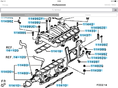

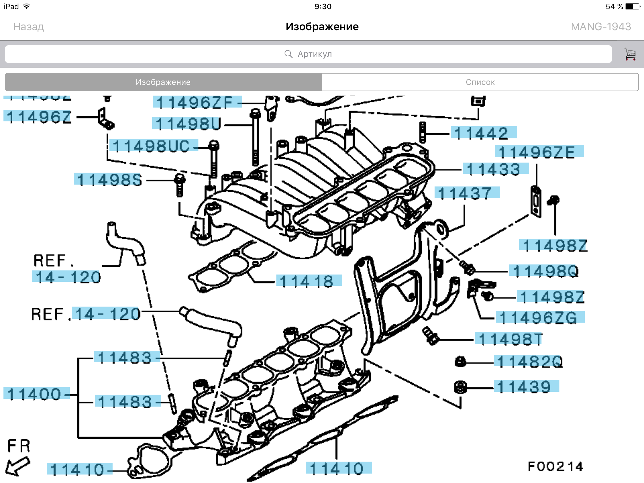

Короче, докладую. Съездил еще раз на дальняк. Температура за бортом достигала -35. Был провал по тяге такой же один раз, мотор неадекватно опять себя начал вести, но не так страшно захлебываться, как прошлый раз, остановился на десять минут. Все пришло в норму на ХХ, поехал дальше. При этом, я заметил, произошло это, как и в тот раз, на длинном перегоне с постоянной скоростью 120. Остальная-то дорога, то деревни, то перевалы, то крутые повороты, то грунтовка...то есть машин двигается с разной скоростью, и, вероятно, оттаивает что-то где-то...
Приколхозить-то у нас это можно, в принципе, слева от двигла (если смотреть с капота) есть место для установки на коллектор, а вот врезать приблудину в воздуховод посложнее будет. С оказией куплю этот тройник, недорого он стоит, будет время, поморокую...
Да, похоже, что при каких-то определенных параметрах(температур и влажность за бортом, скорость воздушного потока на входе в двигатель, и пр) создаются условия для обледениия ( ДМРВ? дроссельной заслонки? Датчиков? Впускного коллектора?), что и приводит к перебоям.
Насчет того, как сколхозить я не могу посоветовать ничего, т.к не заморачивался подобной проблемой. Но думаю, если пойти в крупный магазин автозапчастей, где торгуют и з/ч для грузовиков в том числе, то подобрать необходимые составляющие для колхоза вполне реально. На наших машинах(Газели,Волги, УАЗы, итп)) есть всякие резиновые гофры, которые вполне можно применить для скрещивания термостата зима/лето с нашим впуском ;-) И там же найдешь жаровню и металлизированную гофру.
ЗЫ. Можешь проверить теорию обмерзания впуска очень просто: любым колхозным, временным способом организуй подачу воздуха в двигатель от выпускного коллектора.
