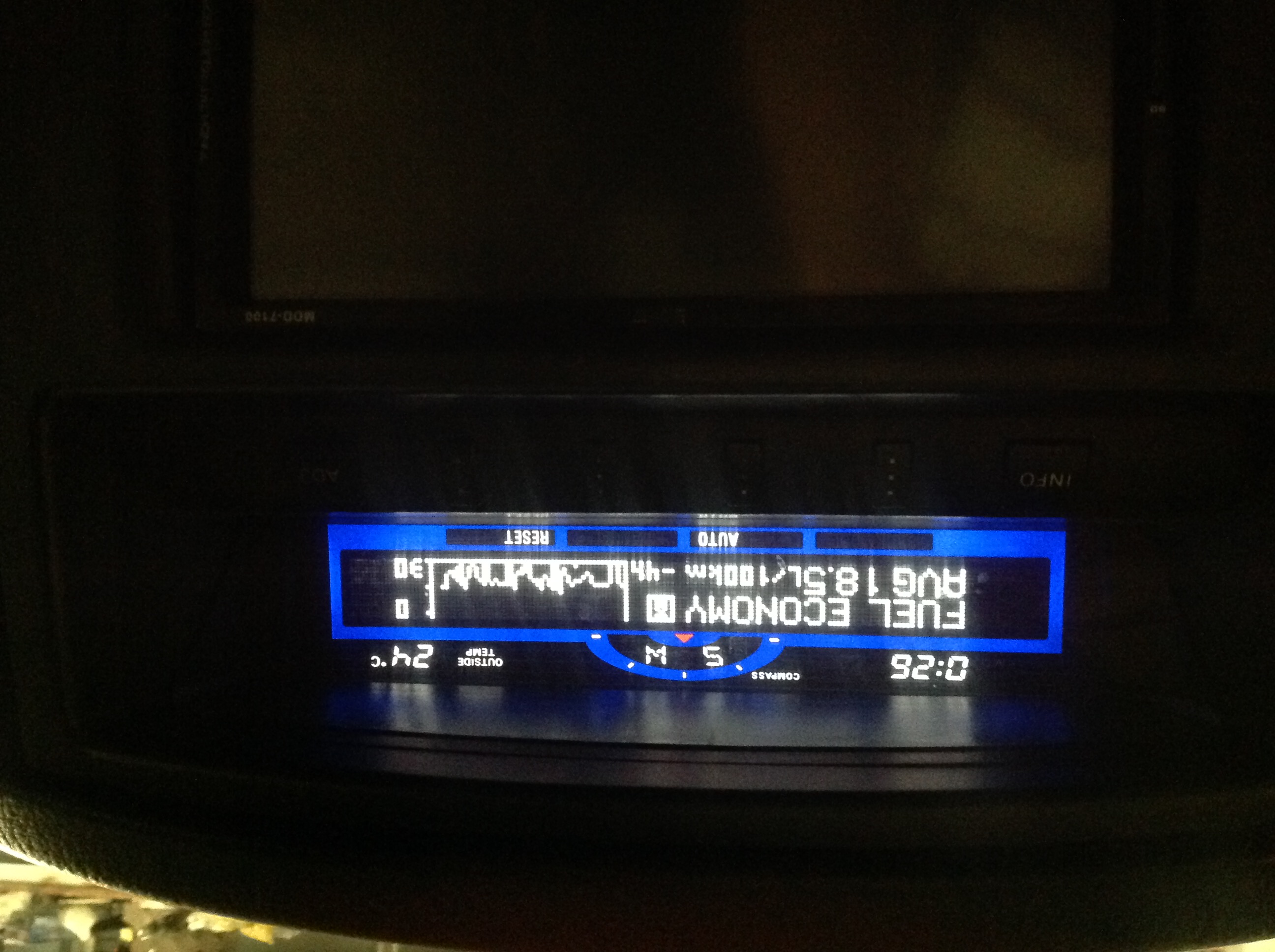

У меня на 28 литров сейчас 150 км обычно пробег получается, комп средний расход около 18-18,5 показывает..

На 3.8 моторе ручной расход показывает около 17 летом и 18 зимой. Пробег на полном баке показывает 480 км обычно, но редко его смотрю. В Москву практически не заезжаю, все пробеги по мкаду, но до него и от него пробки (мытищи-балашиха) + редкие пробеги по трассе 150-300 км раз в месяц на дачу или рыбалку.До работы и обратно по 32 км, с нормальными прогревами с автозапуском.Каталики на месте, чипа нет.Но при этом я езжу и быстро и динамично. При поездках по магазинам по городу автоматический расход и по 25 показывает, но это через километр магазин и так 5-6, а по трассе на 100км/ч расход 10.2 л.
