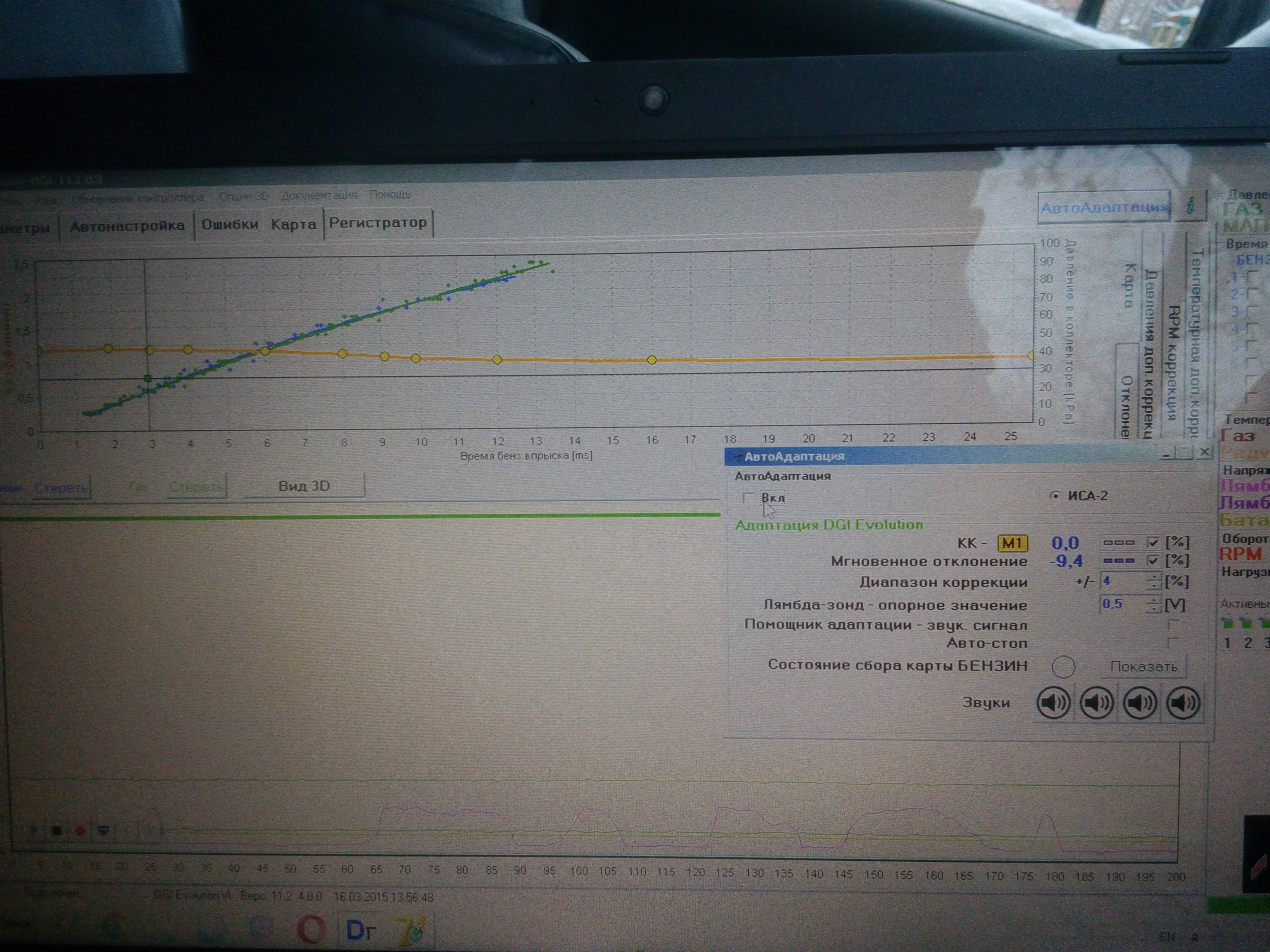

Подключил сигнал от датчика к ЭБУ ГБО. Рисует нормальную синусоиду. Подключился к мозгам двигателя, а коррекция нормальная. Правда, в этот раз я полчаса ездил до этого, а в прошлый просто прогрел на стоянке. Все починилось само? Со старой лямбдой менялось как-то более плавнее.

По поводу АВТОАДАПТАЦИИ от Digitronic, кто нибудь связывался? Со старой лямбдой включал ехало лучше, но и жрало больше. Когда лямбда умерла отключил. Сейчас пока не накатывал карту.

Я думал Fuel Trim O2 до этого она а 15% уходила....
Я так понимаю теперь то вроде работает. Что было непонятно. Спишу на плохой контакт в разъеме...
С АВТОАДАПТАЦИЕЙ кто нибудь связывался?

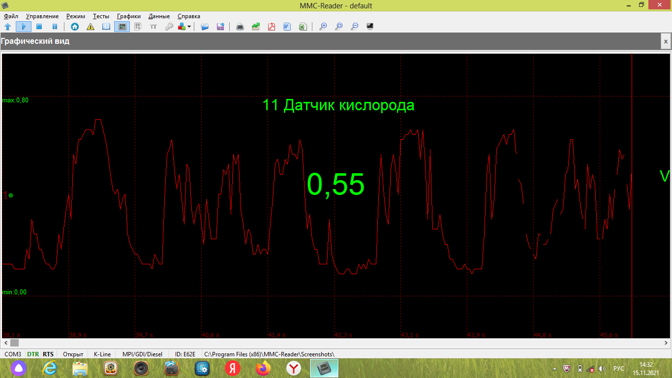

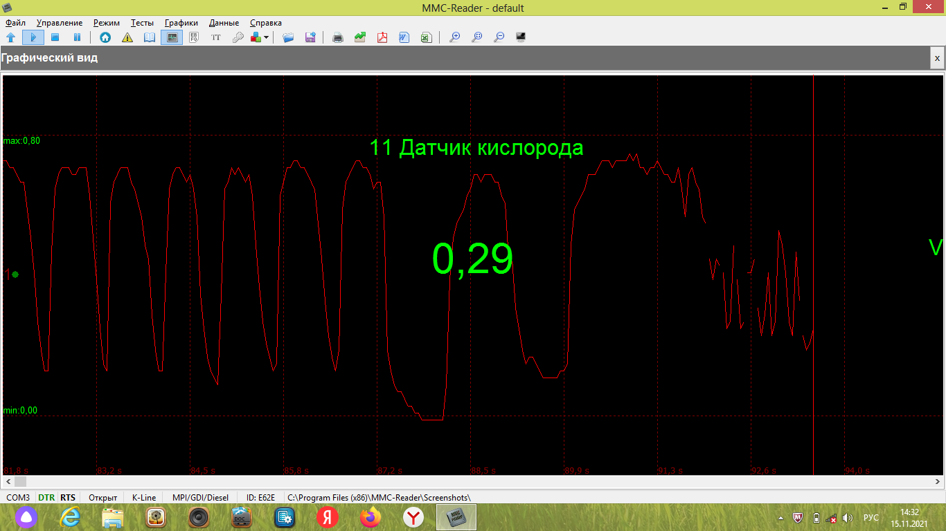

Парни,кто разбирается в диагностике,дк показывает на холостом ходу не разу не синусоиду,вот скрин.Как то все коряво.

Неверные показания датчика кислорода
Виноват не датчик, он как раз исправен.
Надо бы не сканером, а осцилографом снять. Сканер медленный.
Если на осцилографе будет вот такая или такая или подобная картина (с гребёнками), значит есть так называемый расбаланс смеси по цилиндрам.
Т.е. цилиндры работают неодинаково. В каких-то смесь богаче, в каких-то беднее.
Чаще всего виноваты форсунки. Какая-то больше льёт, какая-то меньше.

Форсунки мылись недавно,на 4 цилиндре недолив составлял порядка 45%.Это работа дк на 2000об.,после цифры 0.29 пошел хх.Смотрел я сам ммс-райдером,так как у нас подключится к машине не смогли,про осцилограф у нас если и слышали,но не работают.
