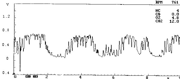

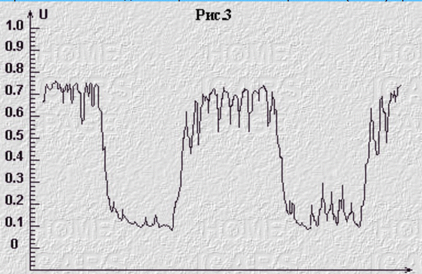

Если на осцилографе будет вот такая
или такая
или подобная картина (с гребёнками), значит есть так называемый расбаланс смеси по цилиндрам.
Т.е. цилиндры работают неодинаково. В каких-то смесь богаче, в каких-то беднее.
Чаще всего виноваты форсунки. Какая-то больше льёт, какая-то меньше.
ПС
С одной стороны, можно на это забить, т.к. не смотря на эту картину, регулировка по ДК всё же идёт (ЭБУ справляется и с такими вещами: отфильтровывает и т.п.).
В конце концов, ДК - ооочень чувствительный датчик, раз позволяет регулировать смесь с точностью до 1%.
С другой стороны, мы ж понимаем, что балансировка всего мотора- вещь довольно важная, т.к. если один поршень будет нормальный момент создавать, а другой- не совсем нормальный, то это расколбасная нагрузка будет сказываться на износ шеек и вкладышей....
