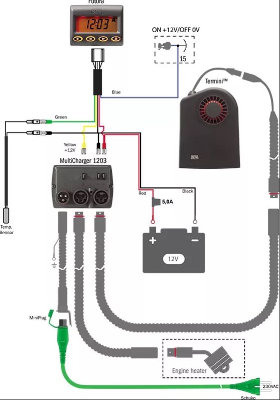

Дай ссылку на твою ДЕФУ. Чет посмотрел, не увидел таких что б и АКБ, и все остальное навесное работало при его внедрении. Спасибо.Shpakk писал(а):Вебаста уже стоит. Но со всеми ее плюсами есть ряд минусов, которые должна была DEFA убрать.SmoAG писал(а):Ставь вебасту и будет тебе счастье
Комплект DEFA, вечером воткнутый в розетку, сам включится по своему таймеру и к вашему приходу уже будет теплый салон, заряженные АКБ и теплый двигатель. При этом вы допустим ставите таймер на 8 утра, оно само смотрит температуру за бортом, и если там допусти -5, оно будет греть полчаса, а когда -35 - оно включится за 3 часа до назначенного времени выезда. При стоимости электричества 1 руб - халява почти. А вебаста - греет час, садишься в холодный салон, и при коротких поездках, как у меня (час греется, 15 минут до работы) АКБ в морозы имеют моск![]()
Ну и когда машина в неотапливаемом гараже стоит - запах от вебасты всё равно присутствует.
Вот такая мысль была )) Ставлю Дефу (зарядка акб, фен в салон) без тэна пока... летом поизучаю что куда идёт на двигателе, может что придумаю и отпишусь тут...

Весь этот комплект стоит как Webasto... или чуть дороже.
Покупаете GSM модуль для сигнализации, утром просыпаетесь, запустили Вебасту (30 минут вполне достаточно), позавтракали, запустили автозапуск. Дошли до гаража, сели в тёплый салон... А если оставлять капот открытым, то и гараж будет прогреваться.
Одно условие!!! Найти шланг для удаления выхлопных газов из гаража, и вырезать отверстие в воротах под этот шланг.
