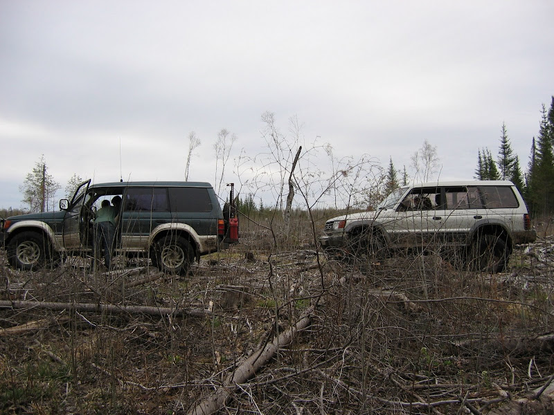

Где же я их возьму то. Все по месту делалось.
Испытал в деле. 2 тыс км прокатился в выходные. Вроде не отвалился, только карску чуть чуть ободрал. :D

а скажи плиз, почему у тебя нет форточек на задних стеклах? потому что монтеро или менял?
я б тоже убрал бы их - больно легко открываются :(

так и было. на ранних М2 не ставился третий ряд сидений, а соответсвенно и нужды в форточках не было.
