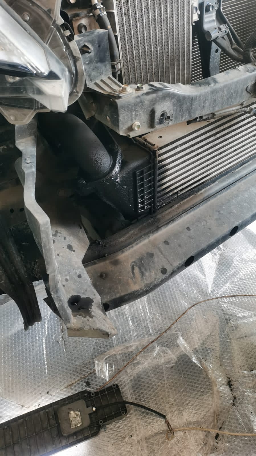

Пробег 48000 зимой масло стало уходить. Если наваливать, прям быстро расходует. Если спокойно ездить, уровень стоит.
Выхлоп маслом не воняет подтеков нет. ХЗ? Может на оборотах и бусте турбина гонит? Вопрос куда? На выхлоп или в интеркулер? Во впуске масла нет. На предыдущем 4М41 такой эффект был но не такой сильный. И там на впуск давило, в патрубках после трассы на 160 прям масло было. Но там пробег 140 + был. А тут 48
. Может масло в трубу через турбину улетать? Или голову/поршневую смотреть надо?
