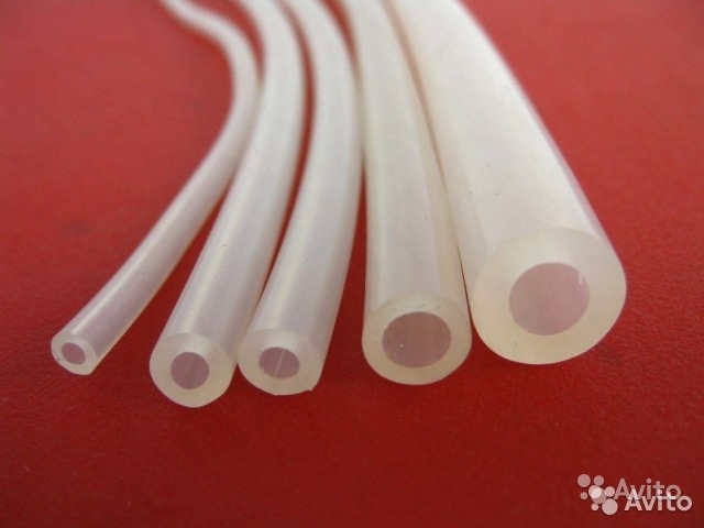

А кто нибудь ставил Шланг силиконовый? Работает при температурах от -50 до +280гр.С

SAAM писал(а):[
Как бы не вышло как с полиуретаном в подвеске.
