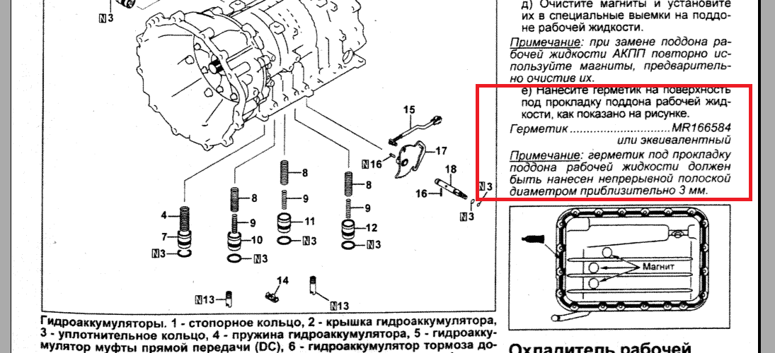

Re: И снова о методах замены масла в АКПП
При использовании герметика момент затяжки 11+/-1 Нм, имей в виду

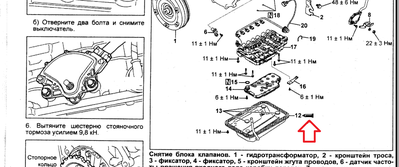

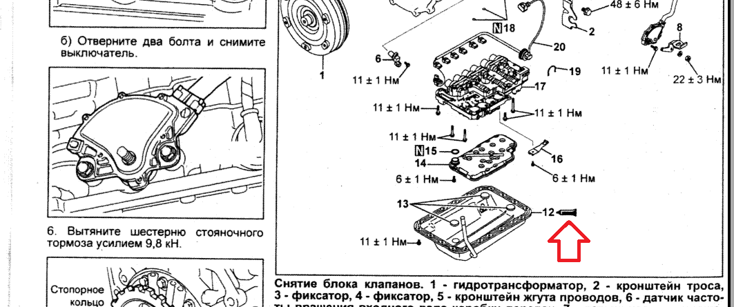

№13- это магниты, №12- герметик. Нет там прокладки! Хоть и Александр пишет, что бывает или прокладка, или герметик.. О выштамповке поддона под прокладку я поднимал вопрос году в 2010 при проведении ТО90 тыс.км., несмотря на то, что клеил поддон. Не нужна она на этой АКПП, спасибо Денису (Денверу) за разъяснения. Была вроде на тройках, если не ошибаюсь.

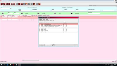

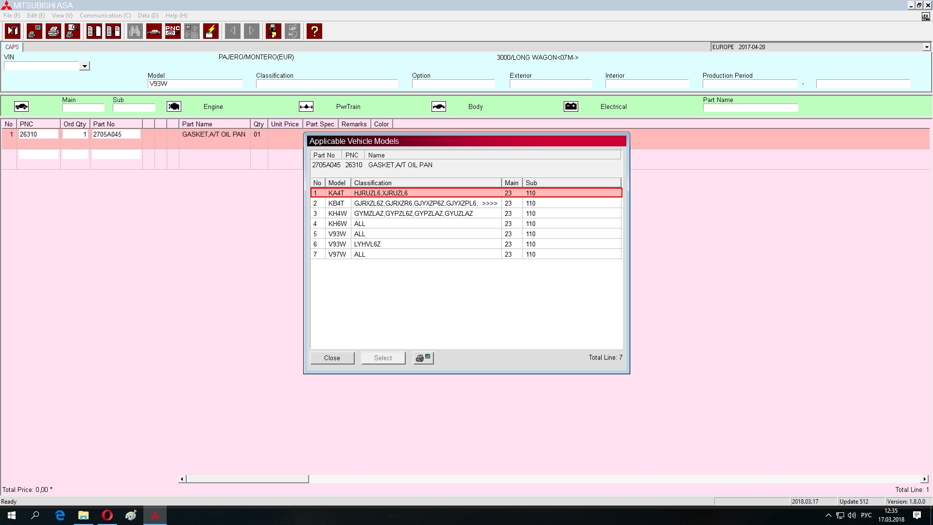

Вот модели где она применялась)Lebed писал(а):№13- это магниты, №12- герметик. Нет там прокладки! Хоть и Александр пишет, что бывает или прокладка, или герметик.. О выштамповке поддона под прокладку я поднимал вопрос году в 2010 при проведении ТО90 тыс.км., несмотря на то, что клеил поддон. Не нужна она на этой АКПП, спасибо Денису (Денверу) за разъяснения. Была вроде на тройках, если не ошибаюсь.

Так и не спорю))) Сопли от штатного герметика рассмотреть то можно и с коленок
