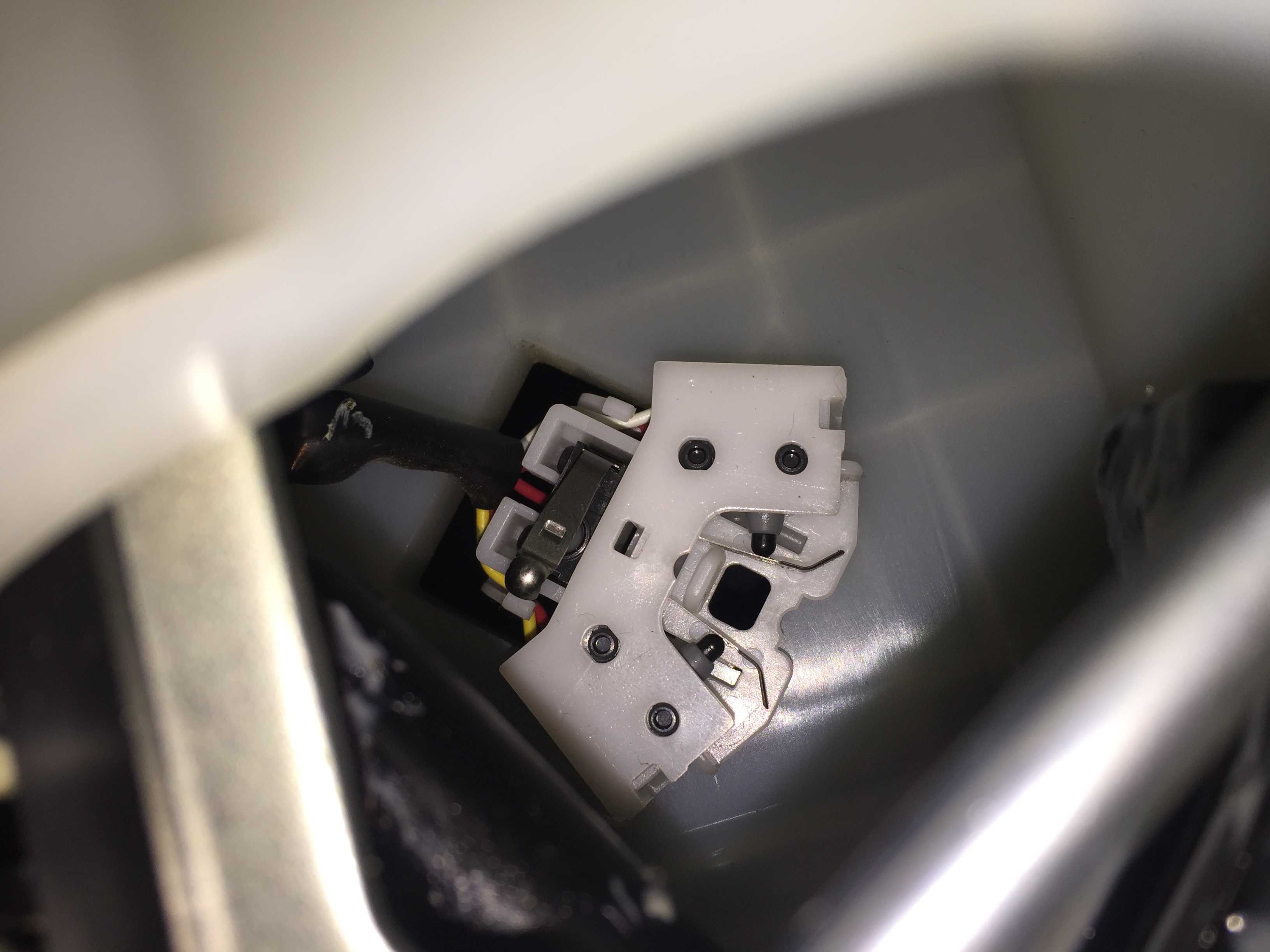

А это что такое ? В кожухе автомата ближе к ноге
