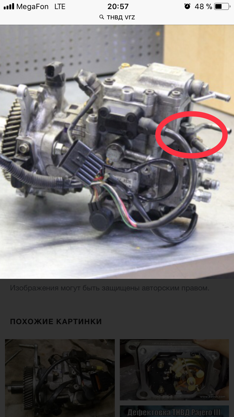

Подскажите какой именно? Когда 5,5 тайминг за 20, когда начинает пульсировать, тайминг на 16 уходит, я так понимаю это и есть причина жесткой рабой, не может правильно угол опережения насос поставить?

vladPIII писал(а):Подскажите какой именно? Когда 5,5 тайминг за 20, когда начинает пульсировать, тайминг на 16 уходит, я так понимаю это и есть причина жесткой рабой, не может правильно угол опережения насос поставить?
Обвел кружком, этот штуцер отвечает за давление
vladPIII
Сообщения: 85
Зарегистрирован: 22 дек 2011, 13:53
Re: VRZ воздух в обратке
Сообщение vladPIII »
Спасибо, буду искать

vladPIII писал(а):Спасибо, буду искать
А что искать то? Он в магазинах автозапчастей заказывается, ценник около 700 рублей

Уже в резерв закинул, а задающий, который 9443612802 есть смысл сразу взять, или лишнее?

Брать смысла нет, а вот вывернуть и посмотреть сеточку есть, кольца не забываем менять
Расстрою, клапан регулирующий внутрикорпусное давление прямо в противоположном месте, ближе к шестерне. А указанное, это дроссельный, аварийный клапан... :)
Расстрою, клапан регулирующий внутрикорпусное давление прямо в противоположном месте, ближе к шестерне. А указанное, это дроссельный, аварийный клапан... :)[/quote]
Это тот что у клапана отсечки?
А почему, при низком давлении, многие пытались забить шарик глубже, для увеличения? Для продажи авто это помогало.

SmoAG писал(а):e]Это тот что у клапана отсечки? А почему, при низком давлении, многие пытались забить шарик глубже, для увеличения? Для продажи авто это помогало.
Дроссель работает в импульсном режиме, и, иногда на шарике набивает канавку, через которую идет утечка. Мы почти всегда дроссель меняем, во избежание, а кто-то пытается улучшить гидроплотность забивая шарик. 14,8 вольт АКБ после запуска, это не страшно. Просто говорит о некоторых проблемах, которые могут получить развитие. Стоит обратить на это внимание, и возможно провести ТО системе...

Сергей, тоесть вы согласны, что дросель имеет отношение к внутрикорпусному давлению, и пульсация давления, с паденинм до 2,5 возможно связана с дроселем? И его лучше поменять в таком случае?

SmoAG писал(а):Сергей, тоесть вы согласны, что дросель имеет отношение к внутрикорпусному давлению, и пульсация давления, с паденинм до 2,5 возможно связана с дроселем? И его лучше поменять в таком случае?
Да, имеет. Да, стоит менять чтобы не иметь проблем. При наличии и работе ПЖД, поведение генератора можно считать штатным...

Мужчины, я пришёл, мне стало интересно, что за дроссель мы обсуждаем? Насколько мне известно, в нашем насосе только клапан TCV работает по принципу дросселирущего отверстия. Что вы ещё нашли? Чего я ещё не знаю?
