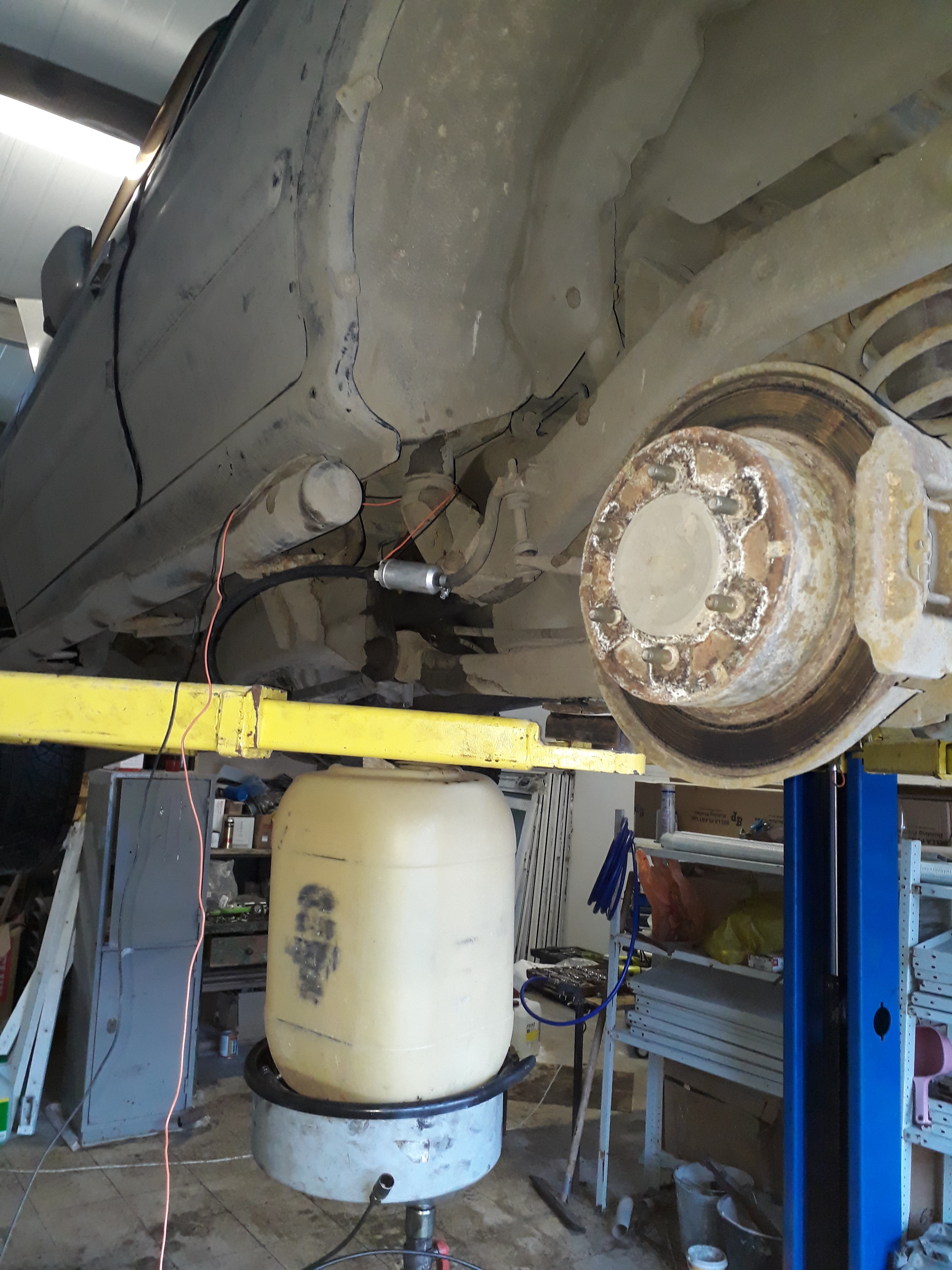

Добрался на галстуке до гаража, думал получится у самого туда заехать, но глохнет как только включаешь драйв. Нашел у себя насос от волги карбюраторной внешний, поставил его в разрыв магистрали перед топливным фильтром и подключил к аккуму. Те штатный насос крутил как мог , а за ним еще помогал внешний. Так получилось самому заехать в гараж, но обратка всеравно сухая была.
Бак снял быстро, ничего не сорвалось, не нашел сливную пробку на баке, похоже у меня ее нет, но подключенный внешний насос мне помог откачать бенз из бака через основной насос.

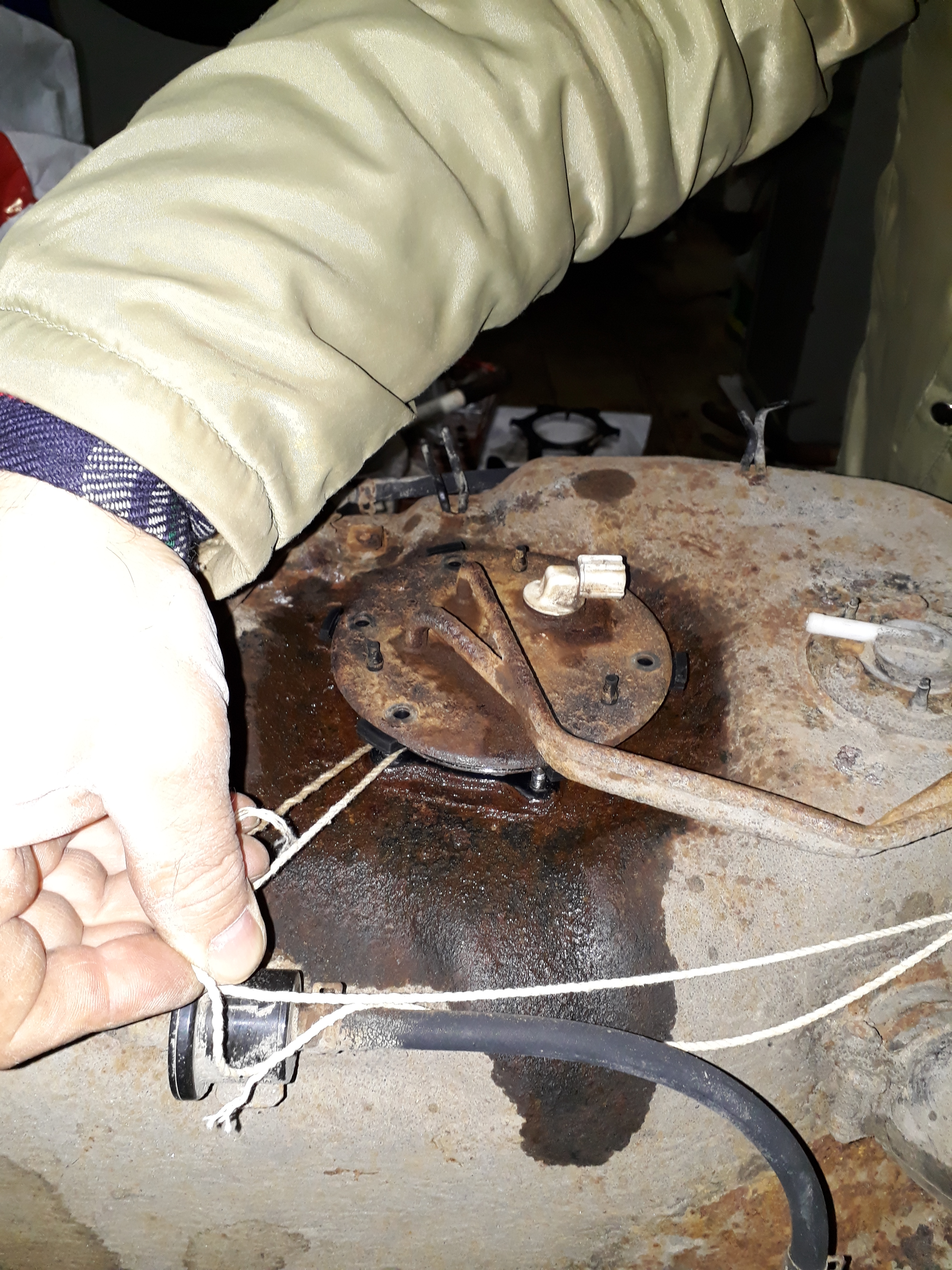

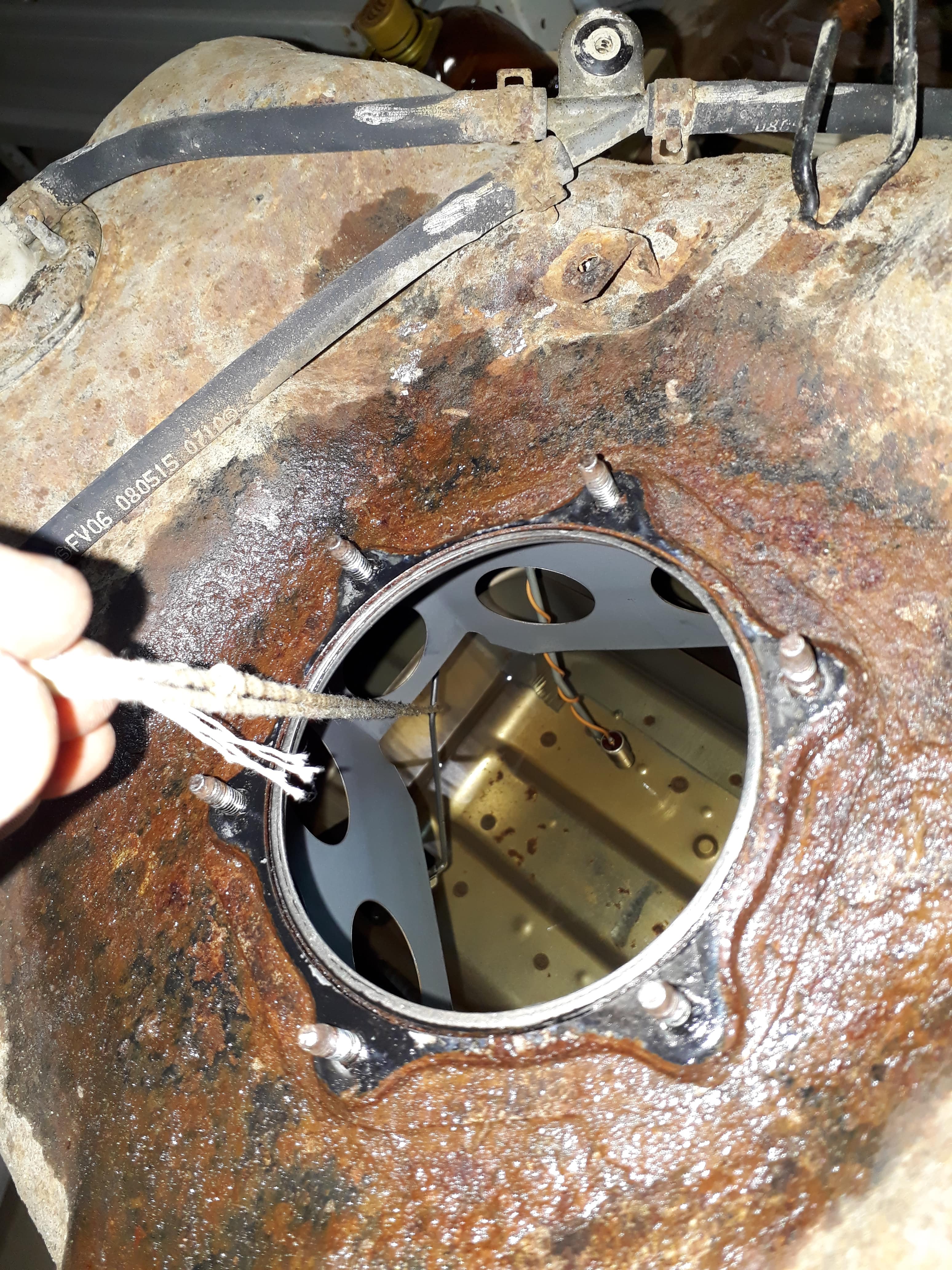

Насос поменял быстро, возникло правда некторое сомнение насчет фильтра грубой очистки TOYOTA 23217-46090, который рекомендовали ставить в отчете на драйве. С виду он должен упираться в поплавок, когда примерил сеточку понял, что она помещается под поплавок, те на пустом баке поплавок практически ложится на сеточку. Чтобы при установке насоса с фильтром не зажать поплавок, подвязал его ниткой, чуть приподнял, опустил насос, вынул нитку :
С новым насосом все ок, заводится хорошо, обороты держит, с обратки струя мощная. Спасибо всем за советы.

Бак не промывал? Горловина в каком состоянии? На фото видно рыжая бяка в баке плавает. Как бы новый насос опять не сдох скоропостижно, я их две штуки поменял с промежутком в месяц, прежде чем нашел откуда грязь берется в баке.

Patrik84 писал(а):Бак не промывал? Горловина в каком состоянии? На фото видно рыжая бяка в баке плавает. Как бы новый насос опять не сдох скоропостижно, я их две штуки поменял с промежутком в месяц, прежде чем нашел откуда грязь берется в баке.
Горловина целая, не гнилая, сам бак внутри тоже без шлака, ничего не плавает, взвеси нет никакой.
