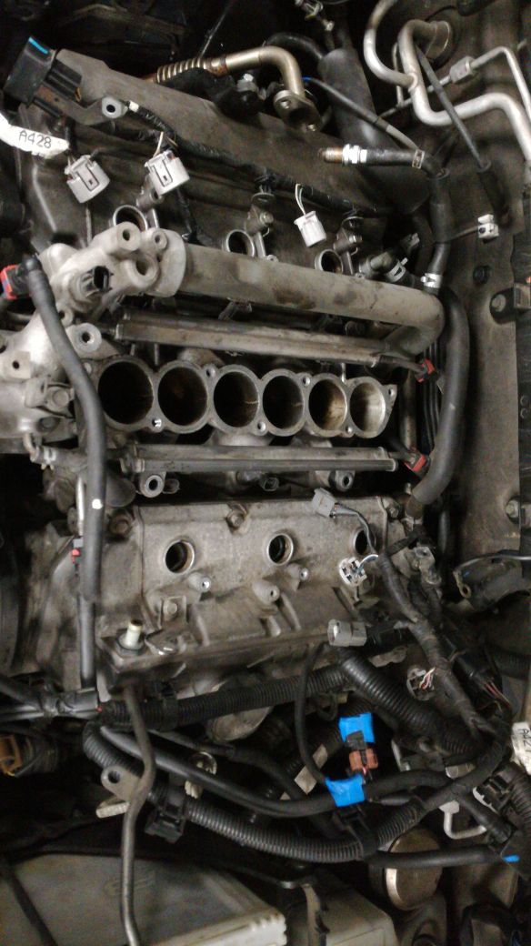

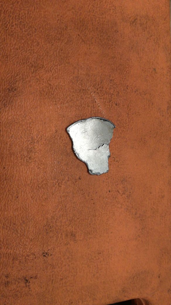

Пока что нашли в одном канале лежал кусок заслонки
Учитывая что в специализированном сервисе многим знакомым
было всё посажено на герметик якобы на века.
Компрессия конечно в шестом проблемном меньше.
Жаль сразу их накуй не снял.
Теперь проверяют форсунки.
Интересно клапан мог быть задет остатками заслонки?
В феврале менял все проклаки и уплотнители на двигателе, почти всё в плочевном состоянии.
Уплотнители свечных колодцев тоже сопливят.
Брал всё в Кунцево. Значит подделка на 70%.
Заслонки или надо было снять совсем!( Как это и сделал)
Или не трогать!
Лучшее враг хорошему.
На приезд в сервис все заслонки и болтики были на месте.

Re: Плохо заводится на горячую.
cment1 писал(а):Убирай их нахер и глуши отверстия!
Убрал только поздно.
Впускной коллектор отремкомплектил, теперь ничего не подсасыват, был писец.
Можно было конечно и болтом заглушить. Бюджетнее было бы однозначно.
164000 пробега и такая задница)) Шок.
У хонды аккорд того же года за всё время поменял только генератор, пробег 170000
