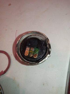

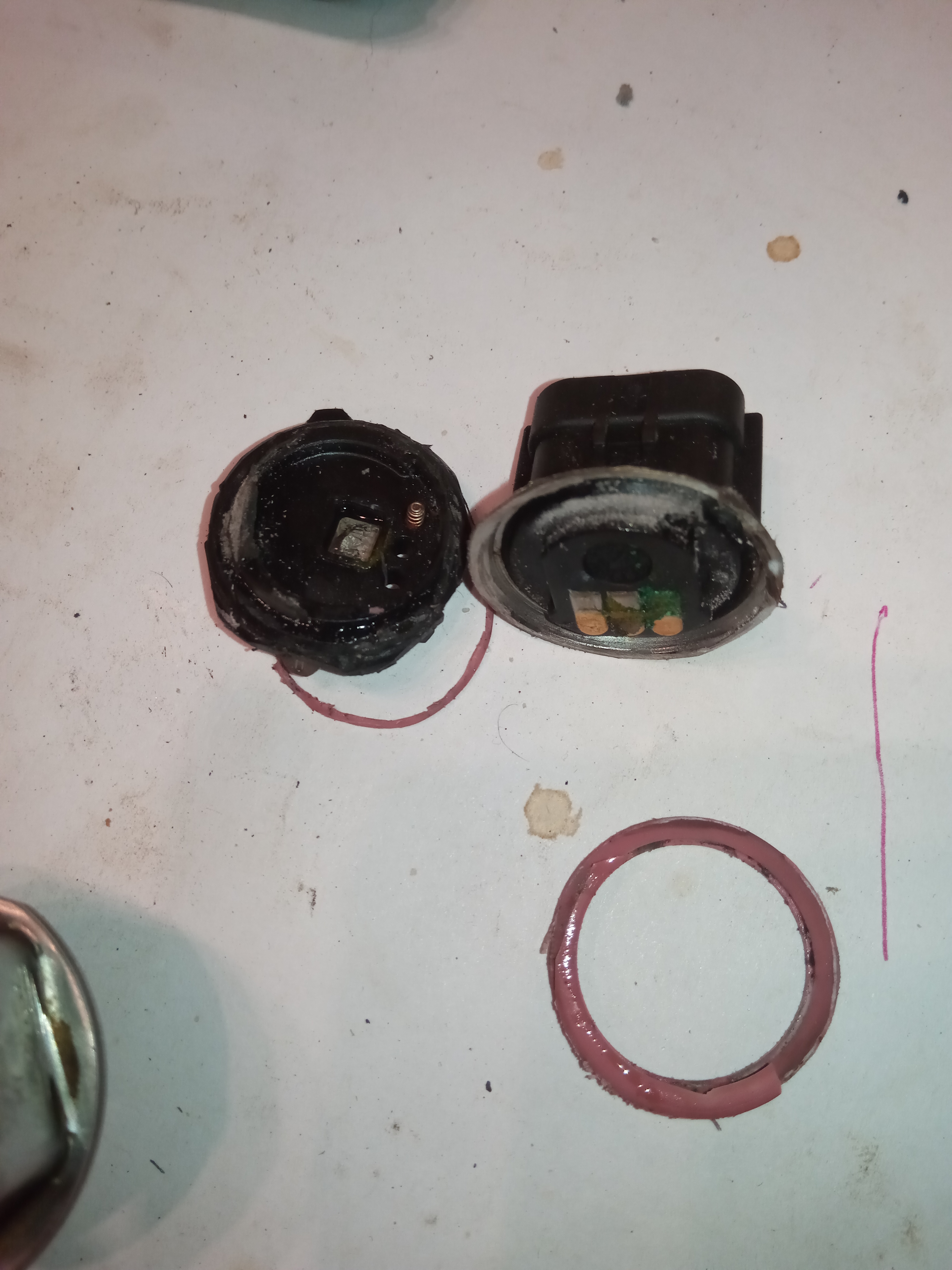

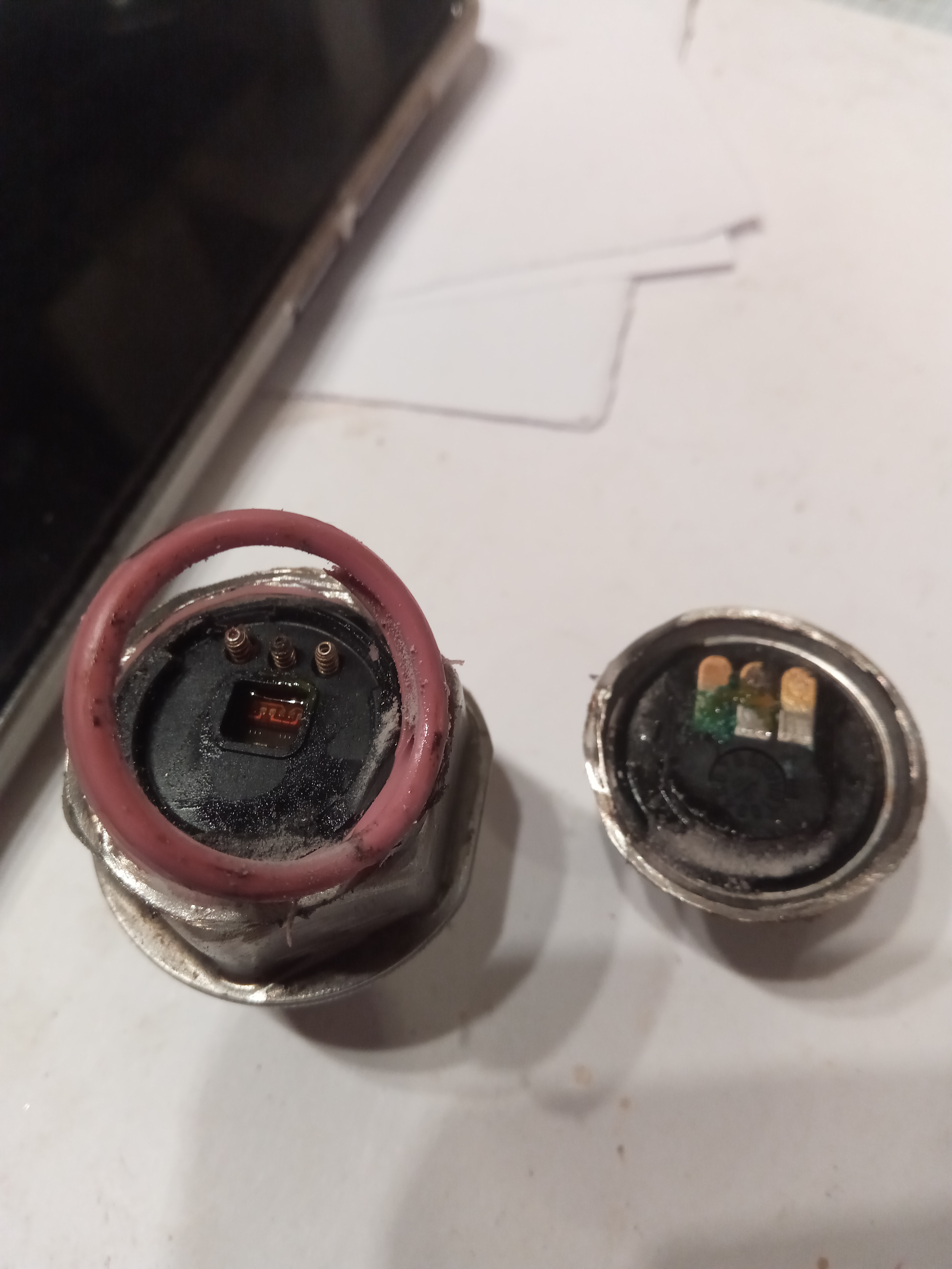

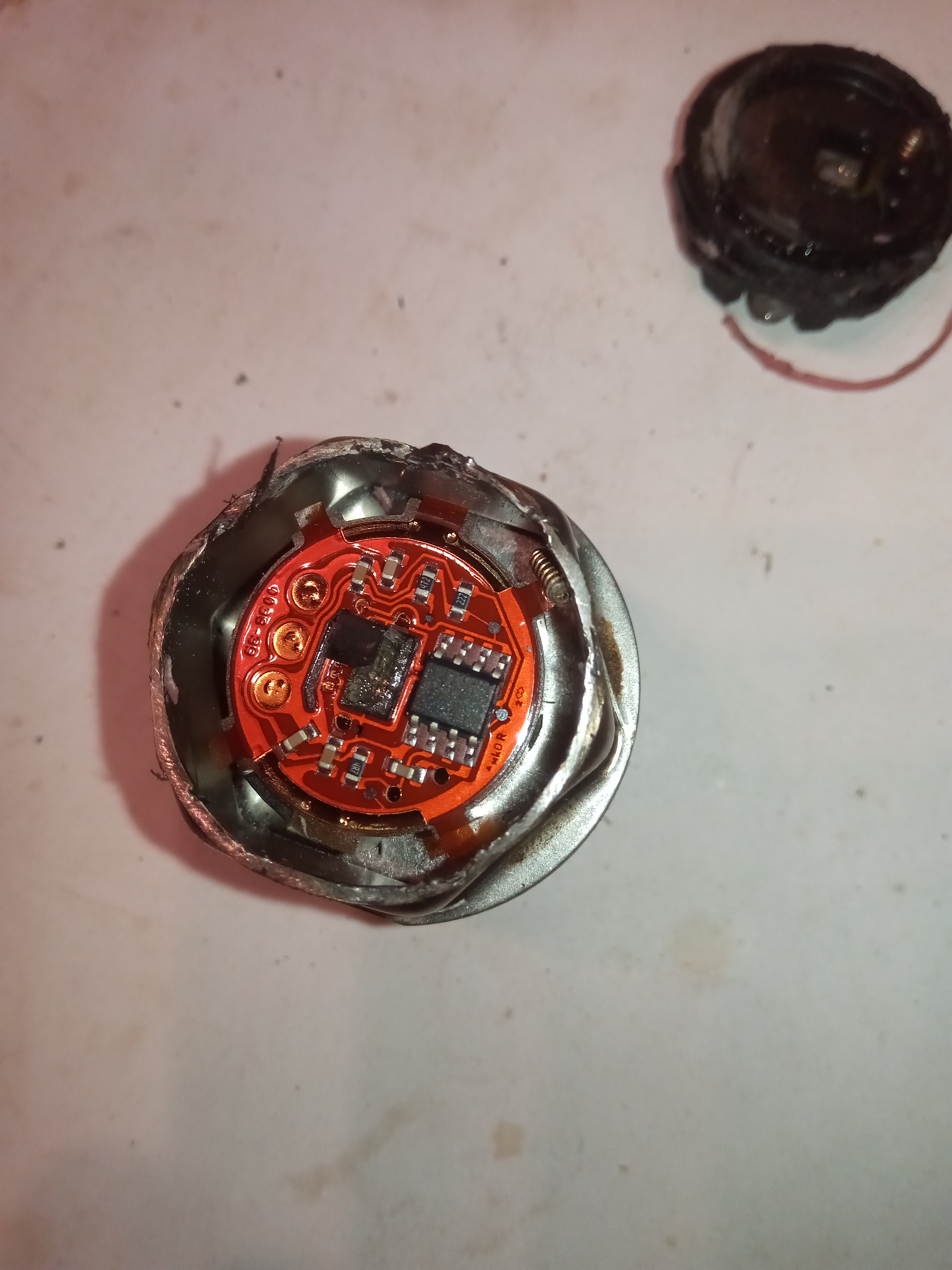

Датчик давления может на раз сдохнуть, особенно если грязь любишь помесить, или стоит блок мощности.....
Сообщения: 57491
Поблагодарили: 4803 раза
Re: pajero sport 2 2014 год заводится только с эфира
Вот так может выглядеть датчик внутри после купания или не герметичного разъёма.
