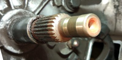

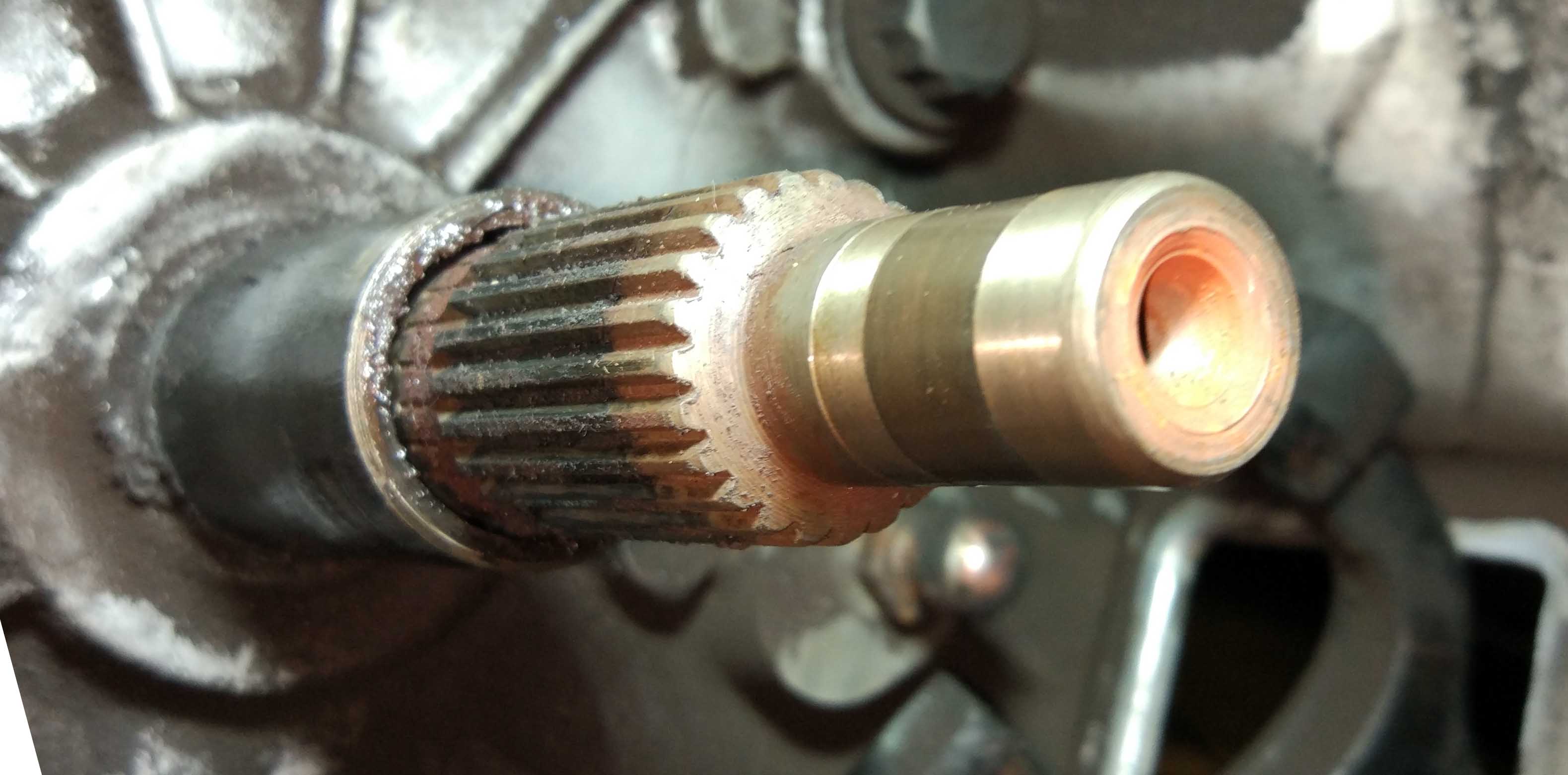

Добрый вечер! Сегодня после очередной поездки на сервис, по совету бывалого паджеровода мне порекомендовали сперва устранить проблемы в подшипниках коробки. Мол звуки идут из коробки. Проверяли автостетоскопом. Проверяя все точки на коробке и моторе-явно выраженный идет хруст от подшипника первичного вала.
Собственно по внешнему осмотру про сцепление не говорили. Хотя подтвердили, что сцепление Valeo стало некачественным.
Предложили имплантировать суперселект, мол есть комплект 25тр Единственный момент, он на автомат у них, а у меня ручка.
п.с. Други, а вопрос, первичный Вал имеет выработку.
Фото
Вот эта болячка может давать вибрацию? Хотя как, если до замены сцепы не было вибрации(((
Фото
