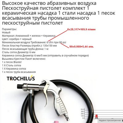

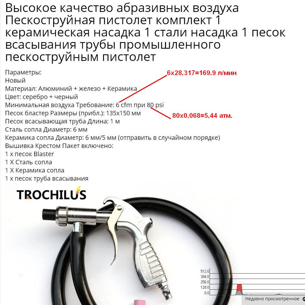

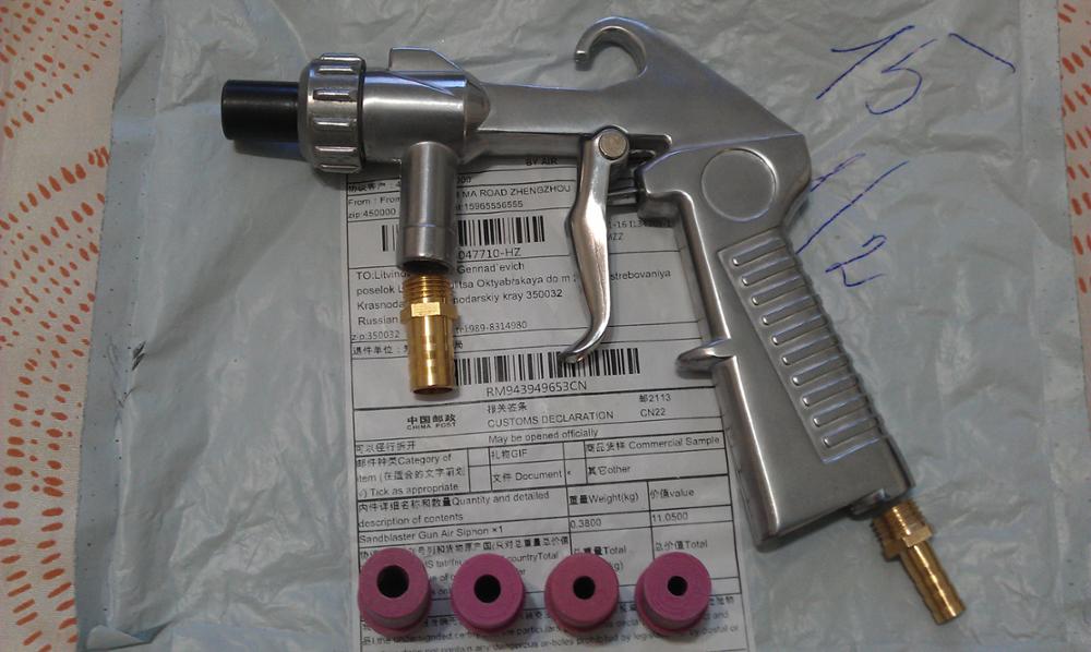

Заказал себе такой пистолет для пескоструя, уже пришел.Dimon 71 писал(а):Парни, подскажите пожалуйста по сему девайсу. Есть ли в продаже для домашнего пользования и какие ньюансы ? компрессор есть, но какова нужная производительность ?
https://ru.aliexpress.com/item/4/328468 ... 33ed5LK1Ja
Ещё не пробовал.
Просеянный песок в ведро и шланг с пистолета туда. Компрессор 200 литров/мин. вполне для дома, думаю, хватит.
Буду пескоструить бак и горловину, потом грунтовать антикоррозийным грунтом BODY 992 (серый) и красить черной матовой краской.
А так, в сети много всяких самоделок для пескоструя. Для разовых работ, думаю этот пистолет пойдет.

Тоже есть такой пистолет. Единственный минус если наростить шланг для песка - то не всасывает. надо делать поддув...LVG писал(а):
Ещё не пробовал.
