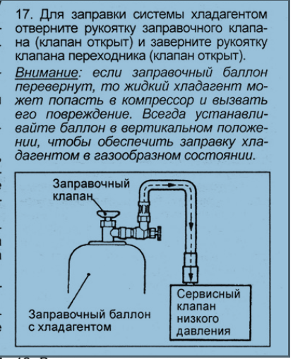

Patrik84 писал(а):Нашел вот такой интересный отчет
идиёты какиета. :shock:
баллон вниз вентилем при заправке

И что идиотского?. Мне реф . заправляли на грузовой также баллон вентилем в весы .

Fox414 писал(а):И что идиотского?. Мне реф . заправляли на грузовой также баллон вентилем в весы .
гидроудар на компрессоре словить как2пальцаабасфальт
кто то учебник физики скурил, вместо изучения.

SmoAG писал(а): кто то учебник физики скурил, вместо изучения.
ктото даж в руках ево не держал.
мануалы исключительно для лохов пишут , нормальные потсоны своим умом и карманом
учаца.
учаца.
Наверное все вокруг "глупее" автора книжки.
А главное что при переводе, может быть на выходе любые результаты.
Вот допустим кино.
Вот ещё чутка, от именитой фирмы.
Если ты в курсах что такое мерный цилиндр, то объяснять не стоит.
Я канешн понимаю, можно фразу неверно перетолмачить.
Но целый абзац , да ещё под лэйблом варнинг, да ещё с однозначным смыслом. :*STOP*:
простонапросто жыдким доливать быстрее, но могутбыть нюансики.
ps "именитые фирмы" и вакуумируют по 2-3 минуты, хотя положэно 20 минимум
