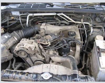

А случаем с 24 клапанов на 12 не подойдёт? Просто тут нашёл фото, вот и задался вопросом.а то мой умер почти(круглый) а цена космическая.

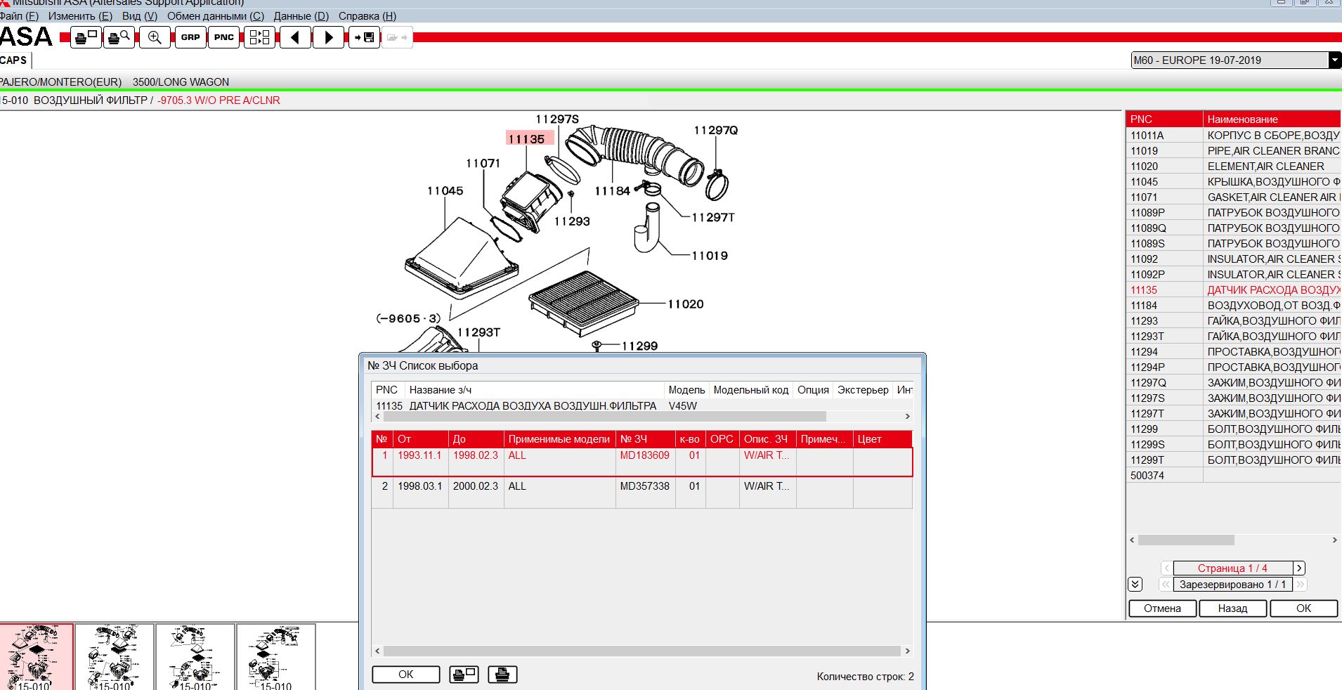

ДМРВ сейчас такой (338/8929/E5T06071). Подойдет ли другой? Например, 609 E5T06971 или 505 E5T05071. и что вообще обозначают символы?

Если правильно указали год, то надо вот это MD357338

У MD357388 есть неоригинальные замены: Henshel KMD357338,Premium Parts MC-MD357338. До 98-го года ставился MD183609 с контроллером Е5Т56571. Если менять на другой ДМРВ с другим соответственно контроллером,то возможна драка с "мозгом" и вылезание "Чек Энжин".

короче вот нашел: http://pajero4x4.ru/bbs/phpBB2/viewtopi ... 2#p2782010
получается вроде бы должны подходить 2 варианта:
MD357388
MD183609
Оба наименованы (нижний номер) как: E5T06071
Верхние три цифры на наклейке просто дублируют парт намбер. Правые непонятные )

Один до 98 года второй после. Я предпочитаю их не путать. Разница есть
