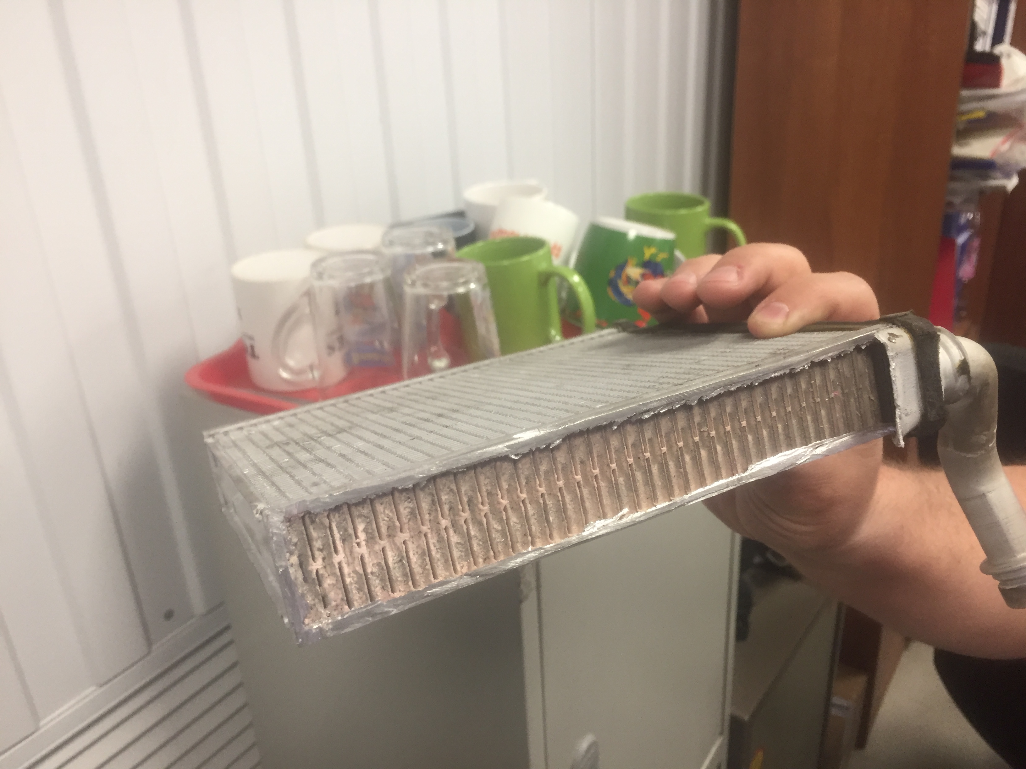

Я второй владелец. Соответственно до меня могли и всякую дрянь заливать.SNOOPER писал(а):А чем он может быть забит, если в систему не заливали всякую дрянь?!
Вчера в сервисе мне показали распиленный коллектор от печки нового гарантийного VW.
Вот и верь потом людям....

Проблема в том что забит так же и радиатор печки. Я все никак не соберусь его поменять...

У меня печка греет не плохо пока...drcham писал(а):Проблема в том что забит так же и радиатор печки. Я все никак не соберусь его поменять...
