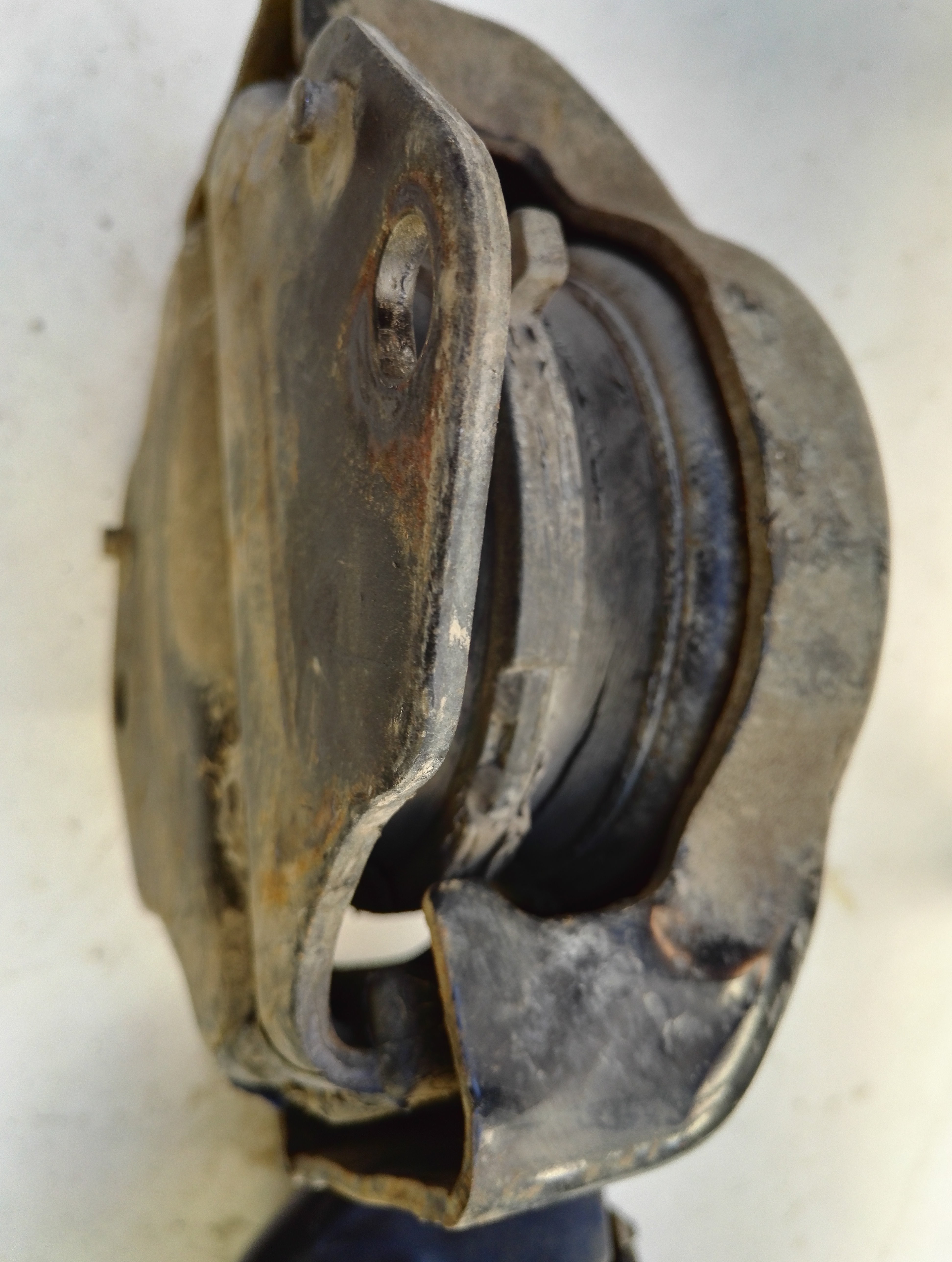

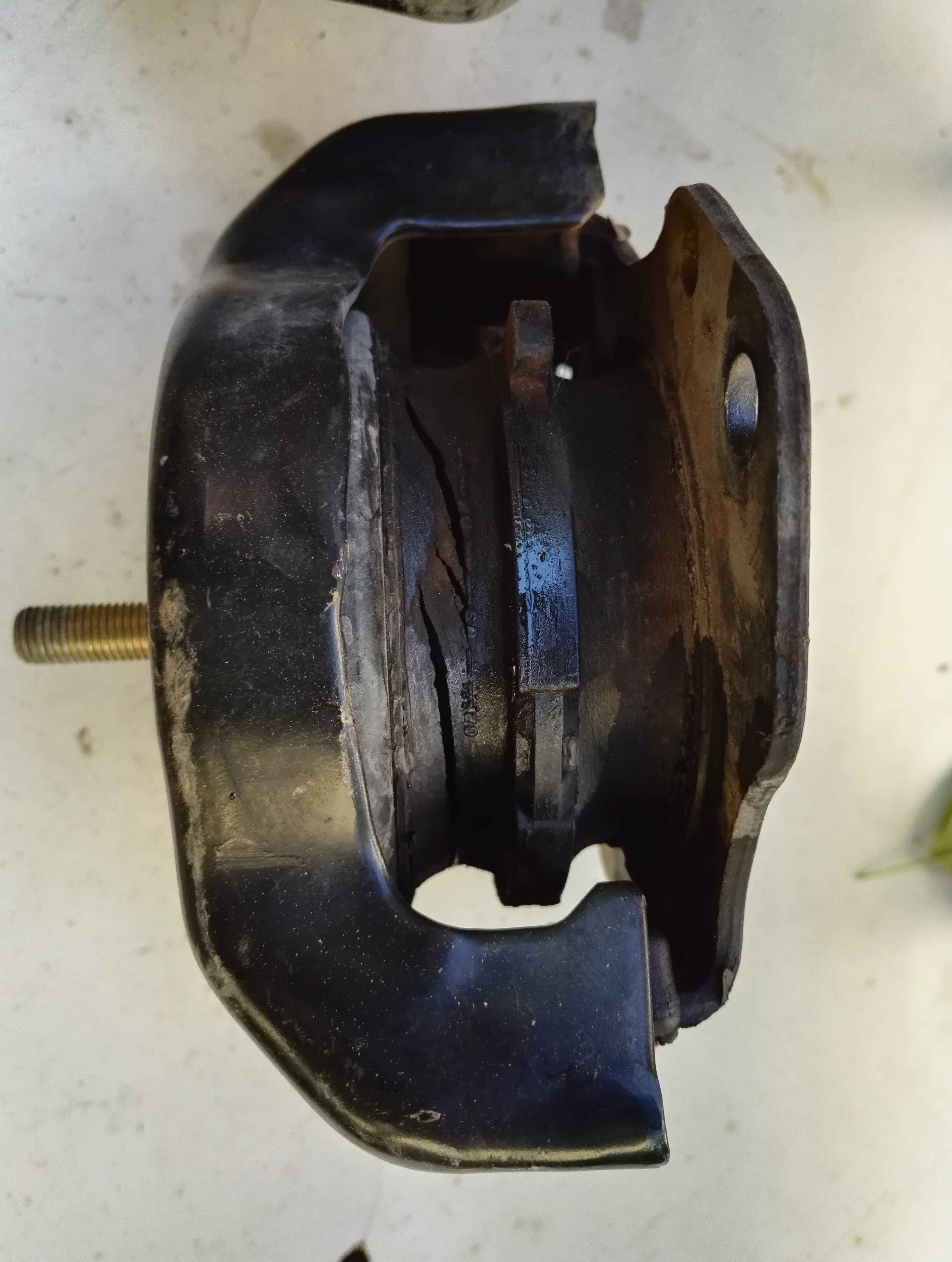

Всем доброго времени суток. Сегодня заменил три подушки (опоры) двигателя и ещё нашли, что не был(и) затянут(ы) болт(ы) на переднем левом рычаге. Забрал машину, покатался - неисправность исчезла!
P.S. Рекомендовано заменить задние сход-развальные рычаги в сборе.
Левая подушка
Левая подушка
Правая подушка
Правая подушка

yur415 писал(а):... и ещё нашли, что не был(и) затянут(ы) болт(ы) на переднем левом рычаге.
:*WRITE*: Болты не-были-затя-ну-ты ... ::-D:

Да уж..., смешно действительно. Три раза был у народных кулибиных, поднимали, трогали, ломиком шыряли везде и всегда один ответ - всё в норме. :]:-O:
