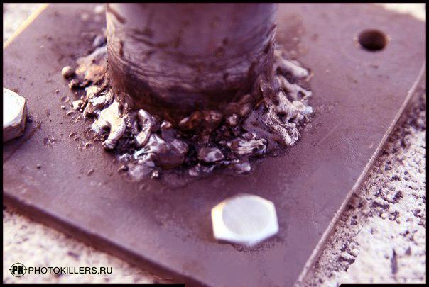

О, моя работаМШУ писал(а):Борным,ессно!lesnik5000 писал(а):А какими электродами её варить?Dimix писал(а):И если охота мозг повыносить, купите раму распил, там и стальчто надо и изгибы

Красиво насрано! Плохого сварщика болгарка маскирует.

Жень,тут болгарка не спасетFox414 писал(а):Красиво насрано! Плохого сварщика болгарка маскирует.

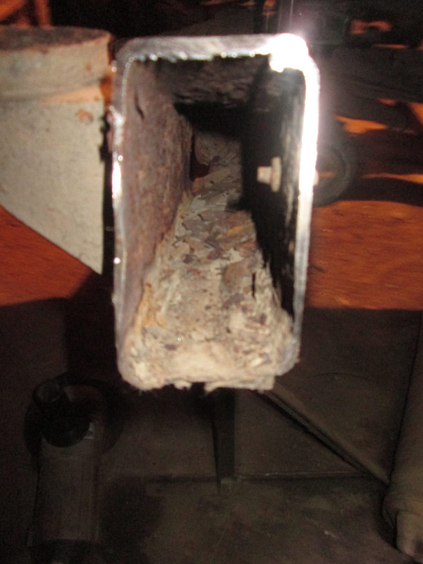

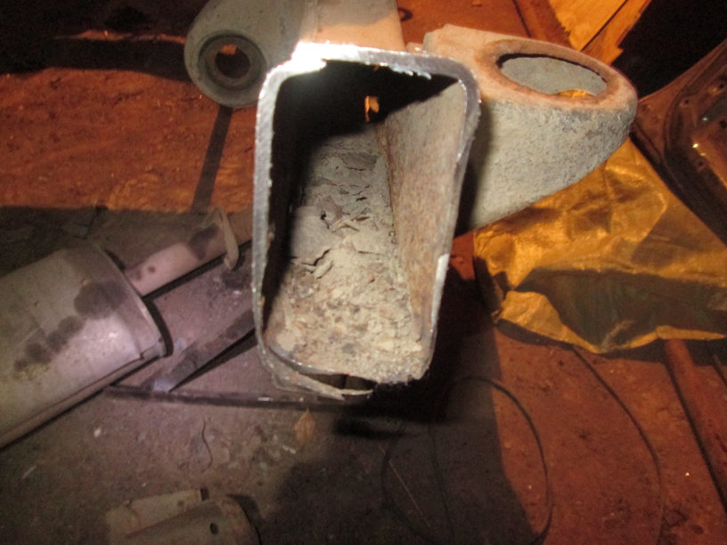

Я покажу (естественно целый только верх осталсяМШУ писал(а):Рама изготовлена из 2-х П-образных профилей ,сверенных сверху и снизу ,типа []

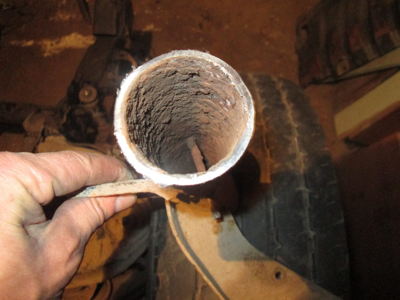

А вот ещё забавный кадр.
Я долго размышлял, почему у меня сапун заднего моста не работал, хотя спицей прочищался спокойно.

Дима,судя по фотке и срезу,у тя рама из спец полосы проката- сверху трёшка,снизу -ваще единичка
ЗЫ 2 ТС: исчезнувшие 2 мм толщины рамы оч хор видны на фотках Дмитрия,ввиде "культурного слоя" внутри рамы
Да да,пластами отваливается корродированный металл именно внутри рамы.

+100500!!!МШУ писал(а):Дима,судя по фотке и срезу,у тя рама из спец полосы проката- сверху трёшка,снизу -ваще единичка
Именно пластами. Выковыривал из своей пластины чуть не с пачку сигарет размером.

Ага, по спецзаказу!МШУ писал(а):Дима,судя по фотке и срезу,у тя рама из спец полосы проката- сверху трёшка,снизу -ваще единичка
Самое интересное, что ВИН остался вполне читаемый.
Но места под отбойниками, стыки труб и площадок под пружинами- в труху.
